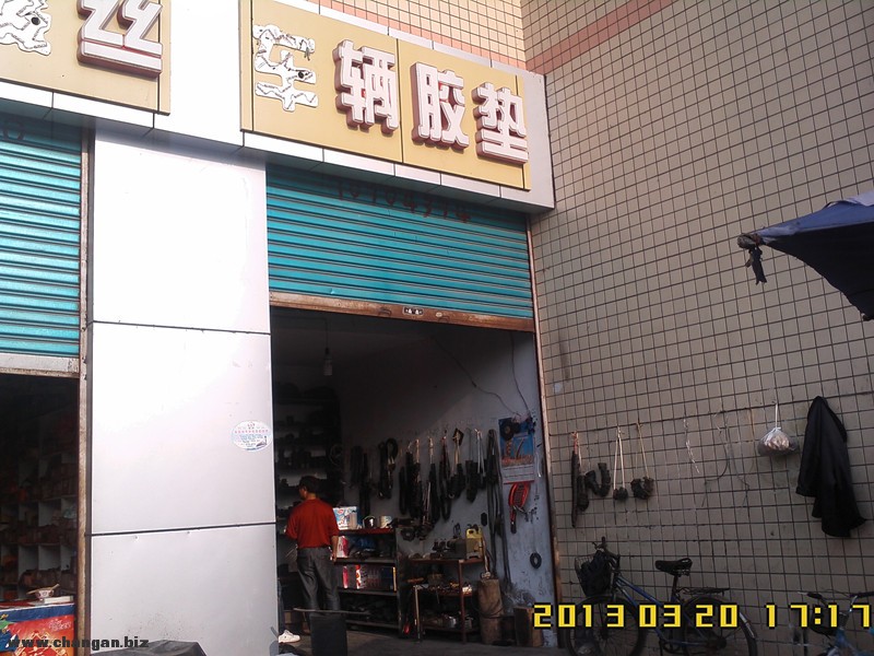

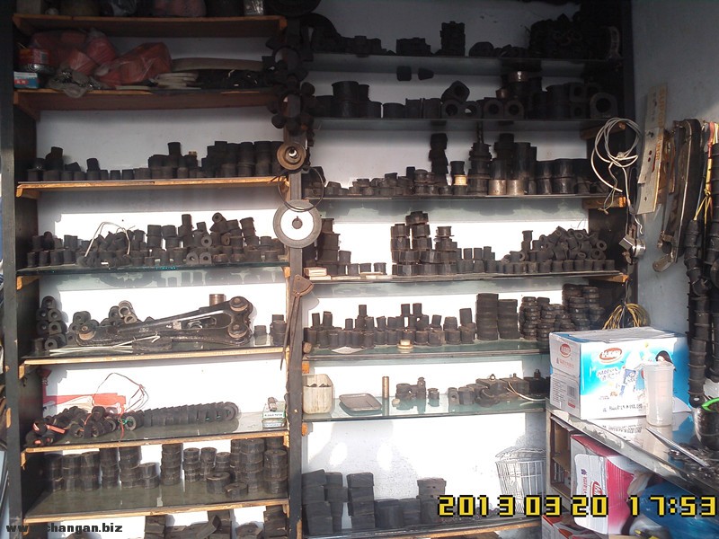

 楼主| 发表于 2013-3-22 00:01:23 | 显示全部楼层
发烧友 发表于 2012-12-16 15:24
我由于找不到高质量的机脚胶没有换那东西,于是剪了一些水管橡胶做垫片,临时用,前后减震的顶胶估计也差不 ...
IMG00775_副本.jpg 今天有机会回复你和绝代之狂二位元老,并附该店图片及联系电话(023)70704374.在这个店里有你和车友们需要的各种优于原车的手工胶垫和胶套! IMG00771_副本.jpg

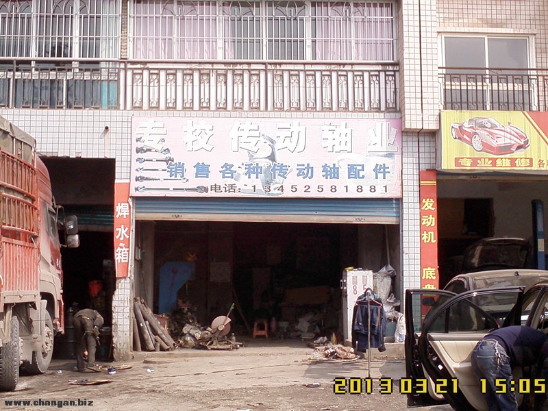

 楼主| 发表于 2013-3-22 00:15:37 | 显示全部楼层
没有脚的蜗牛 发表于 2013-1-12 09:57
请问传动轴动平衡,在什么地方做的?做轮胎动平衡的地方可以做吗?
做传动轴动平衡一般多少钱?做了对 ...
