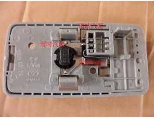

求门灯开关怎样接阅读灯?

在边门 触发器上拉提条 负线直接 到顶灯上!!
这样貌似跟直接接一根阅读灯的负线到车身上是一个道理。不过你说的方法今天也试了。表示无效!
 楼主| 发表于 2012-11-14 18:23:35 | 显示全部楼层
继续求教。已经试过很多办法了。都不行。

发表于 2012-11-14 22:56:18 | 显示全部楼层
那是你接线不对!!!在本身阅读灯上正线已经直接接在灯上了!!在开关上是用负线开关控制了,,在本身开关上是有负线的!!!!那个不用去理它!!你在吧边门触发器接来的线!!在拉到开关那里接上就好了!!不过有图比较好说!!!

怎么接线
发表于 2012-12-25 14:44:09 | 显示全部楼层
474615166 发表于 2012-11-14 22:56
那是你接线不对!!!在本身阅读灯上正线已经直接接在灯上了!!在开关上是用负线开关控制了,,在本身开 ...
说说怎么接线上图了
你在那灯座上有一条金属片直接在那插座上 就可以直接 接上正极上!!!负极接在开关上的一个控制上!!!一个接上门边触发上!!!  详情 回复 发表于 2012-12-25 19:59
发表于 2012-12-25 19:59:00 | 显示全部楼层
偽装 发表于 2012-12-25 14:44
说说怎么接线上图了
