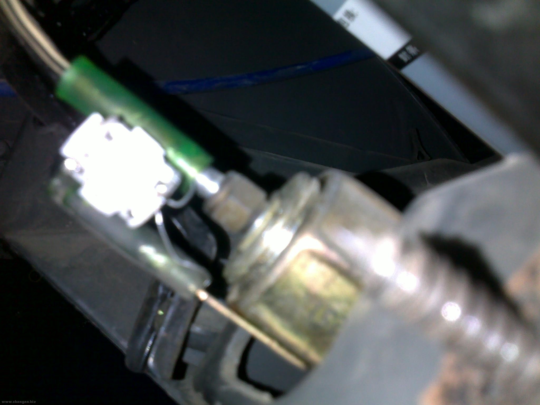

昨晚在论坛好多热心星友帮忙解决6371后面板喇叭预留线事情 今日已经弄好 不用重新铺线6371自带喇叭预留线 为报答恩情 奉上5快钱改脚底氛围灯 这个脚底氛围灯一般用于高档轿车上 我们是长安就按长安的来 去买个LED阅读灯里用的那种 5快一个 汽配市场多了 怎么个安装法看图就懂 还有今天加了节温器感觉发动机多了点杂音 虽然6371 465Q5机器 高速极限也爆表140加 一般120很正常 还是说清楚怎么装氛围灯吧 点烟器后面有个正负极插头 买来小灯泡 一个接在正极 一个负极 正负极接错不亮 不用改线 不用任何工具 只要有一双手就搞定 晚上绝对脚底很亮 还不妨碍驾驶 还不散光 灯照出来只局限在正负驾驶脚底 汽配市场各种颜色都有 买你喜欢的颜色 我的是红色的 不多说废话上图
买来灯后拔掉前面塑料头 露出2个铁丝 正的插在点烟器正的里面 负的插负的 然后插上点烟器插头 就OK

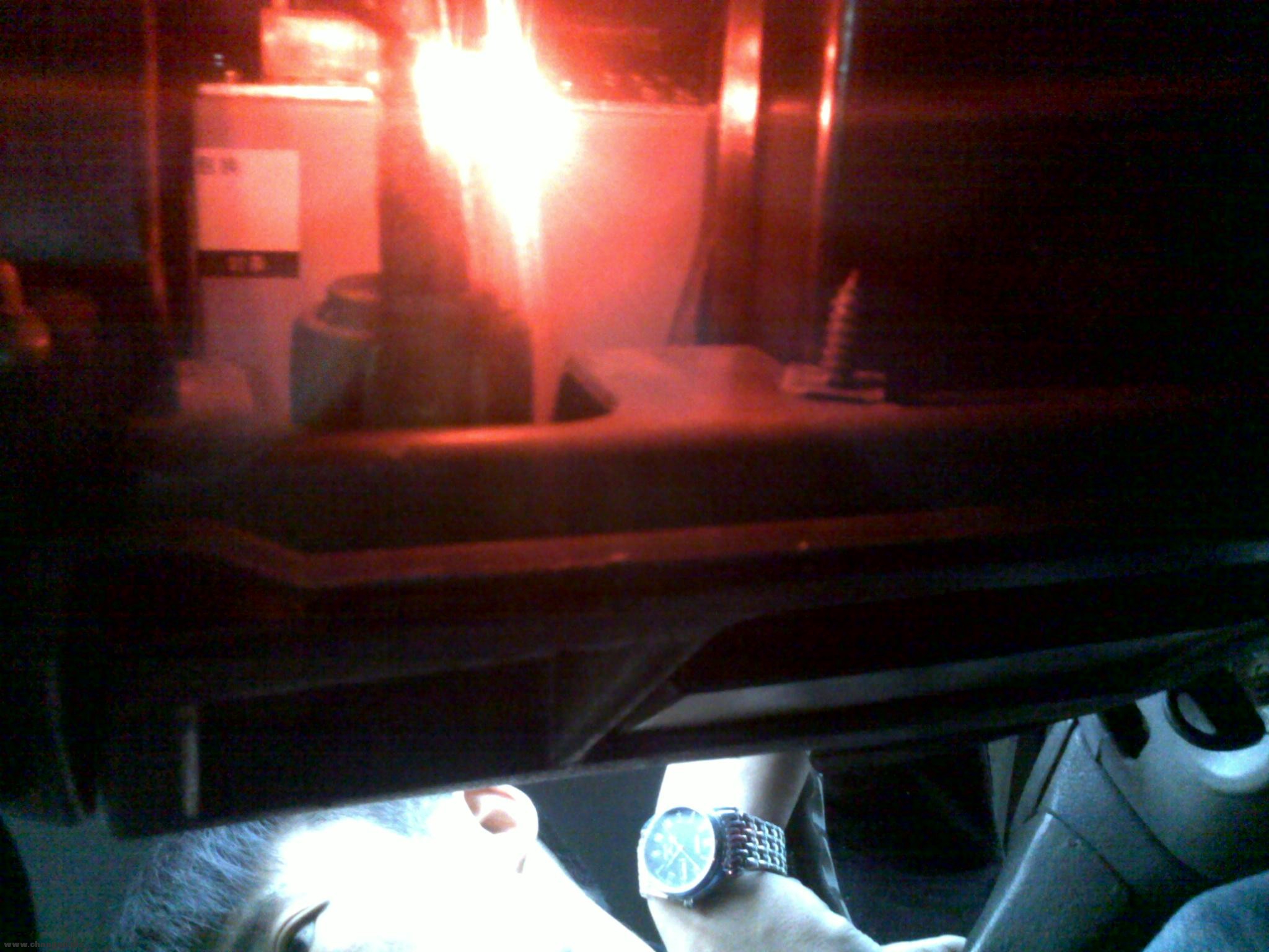

这个是接亮后效果 因为白天不是太亮 晚上那绝对的 因为我昨天就接好今天演示给大家看看的

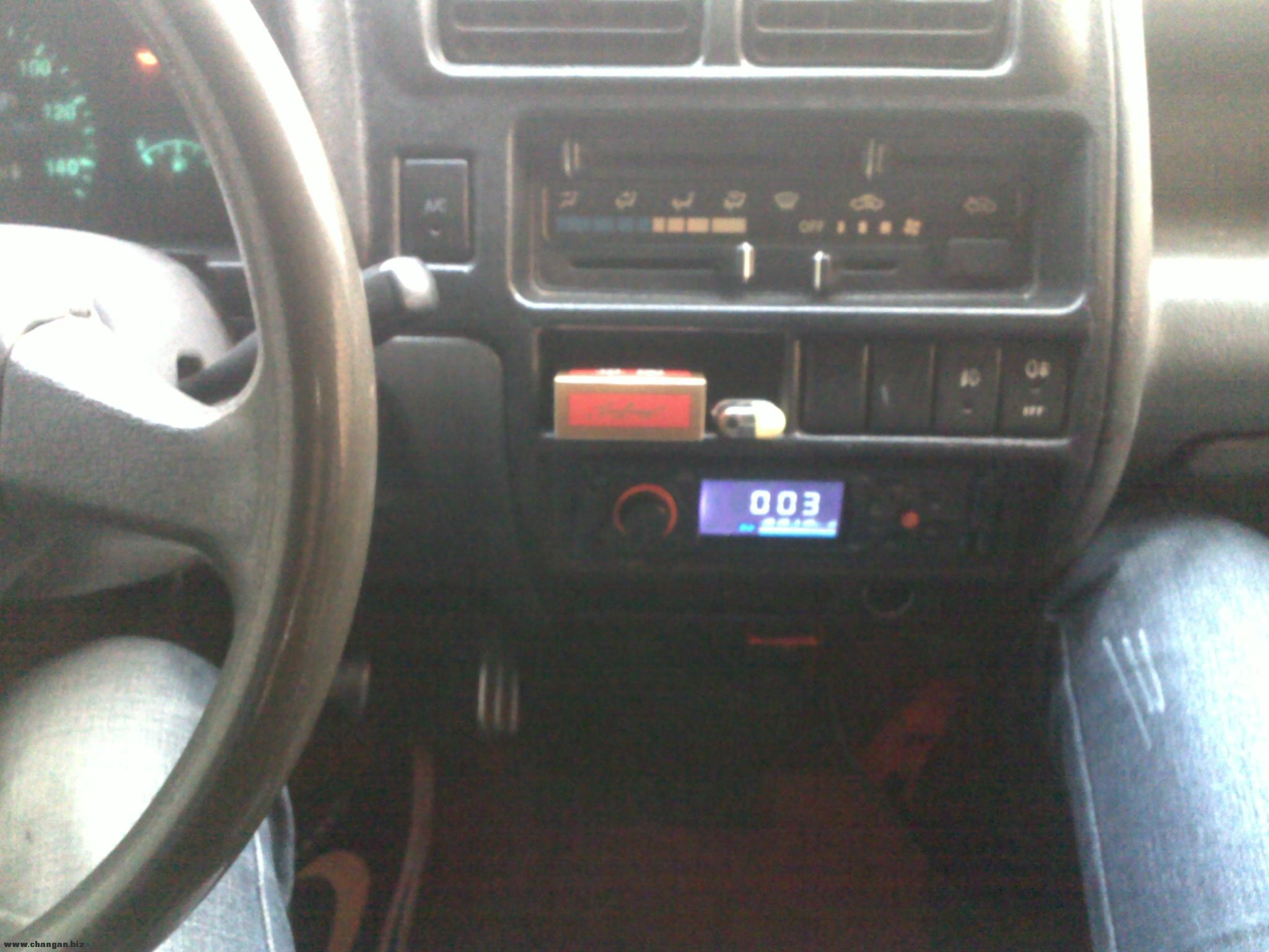

这个是整体效果因为白天加手机拍摄脚底灯不是很明显 插在点烟器后面既不碍事又美观

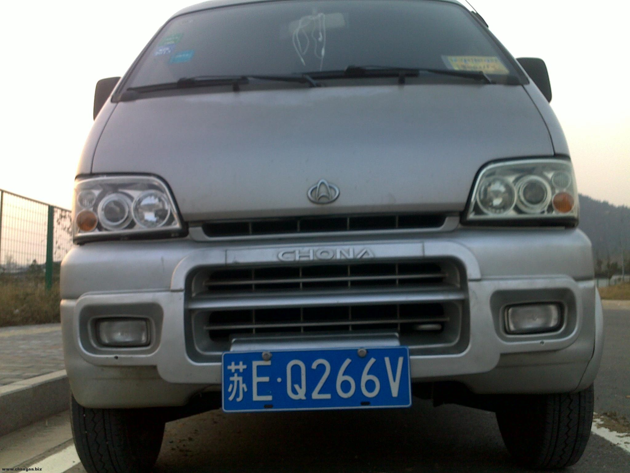

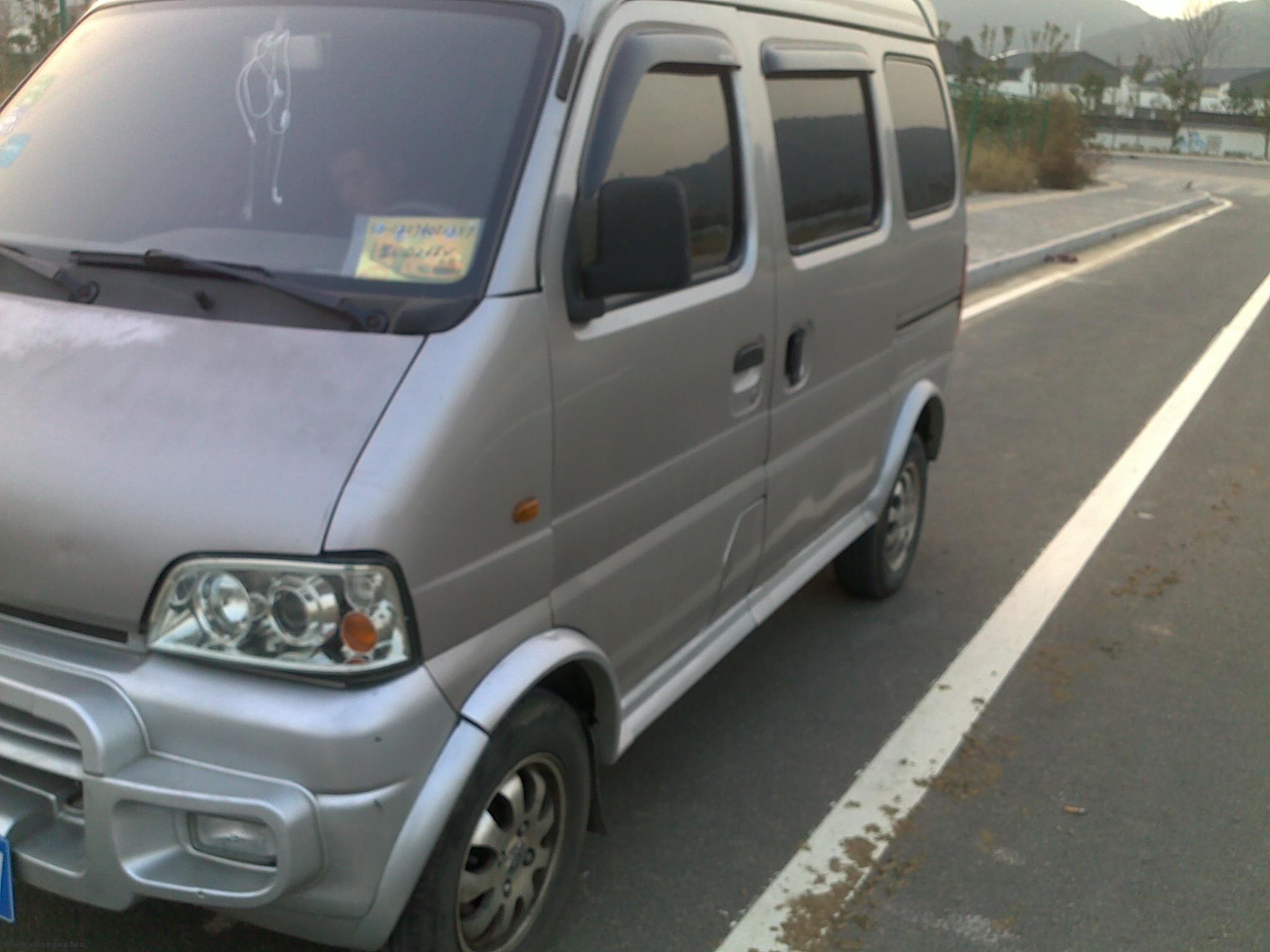

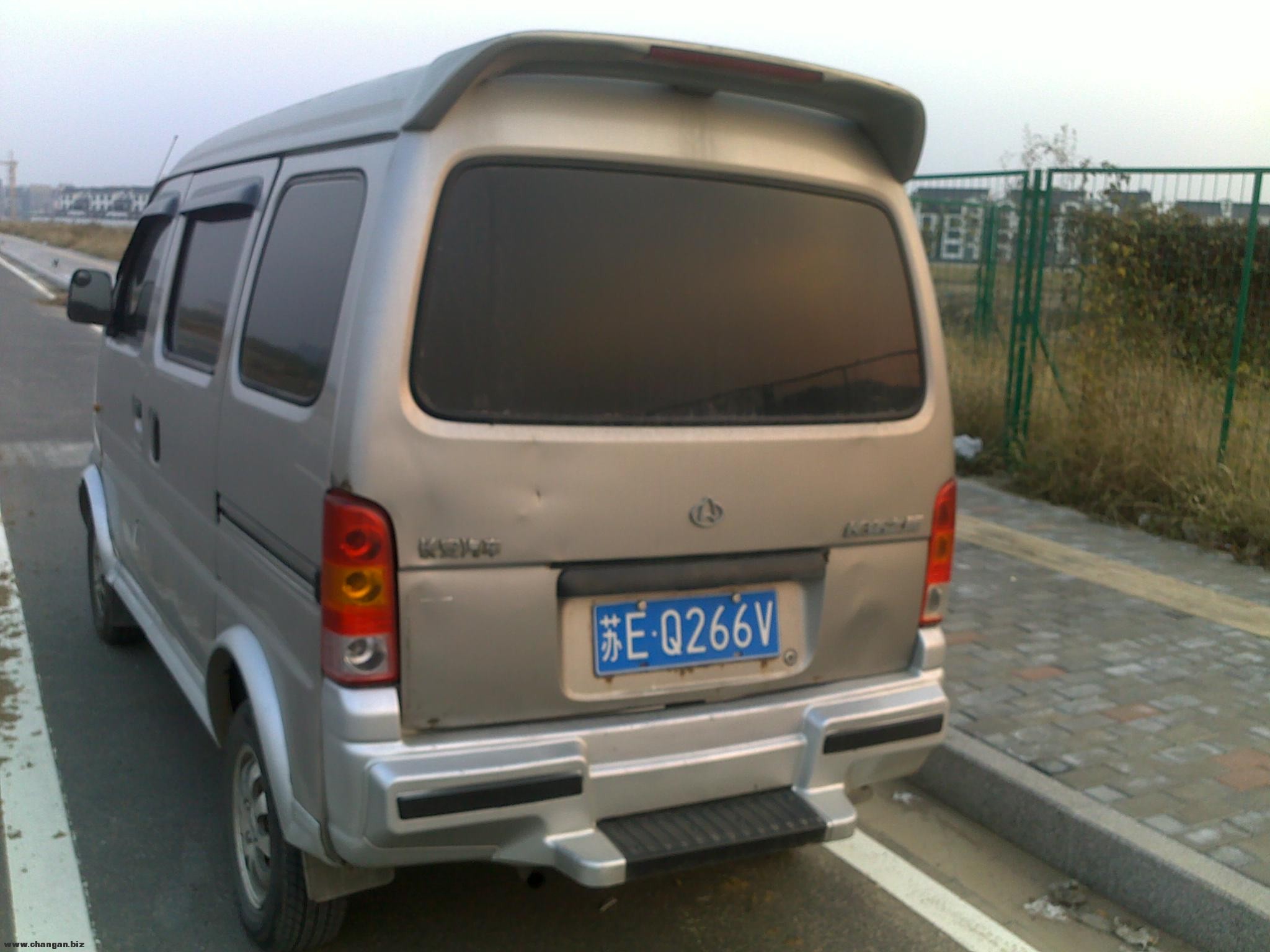

传传刚买的2手07年老星 现在买个2手长安遮风挡雨
