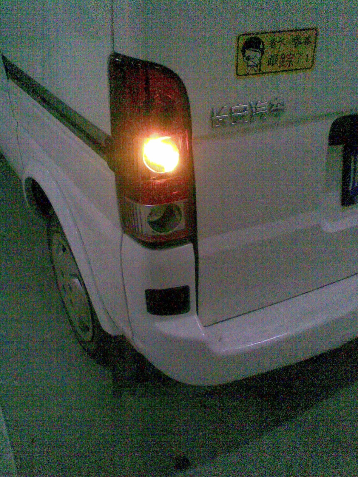

 楼主| 发表于 2012-11-13 14:05:19 | 显示全部楼层
这几天忙 哈,上图说话

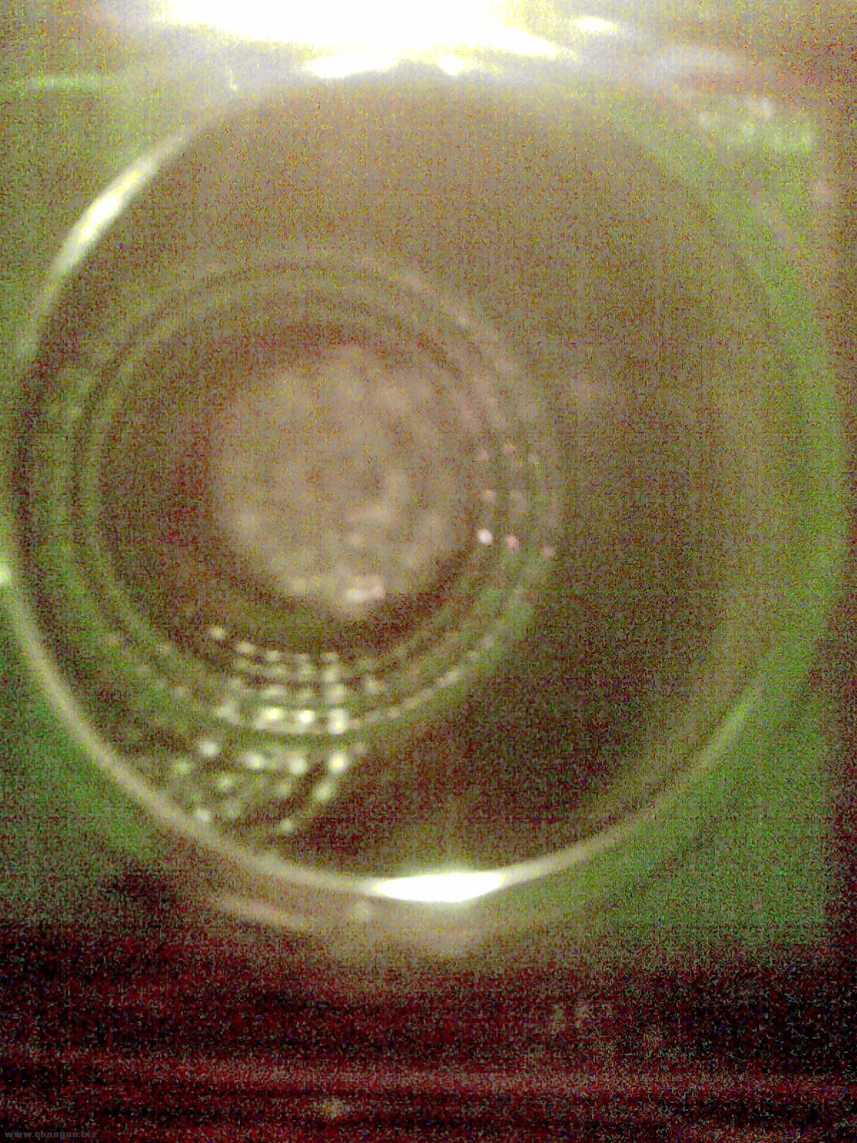

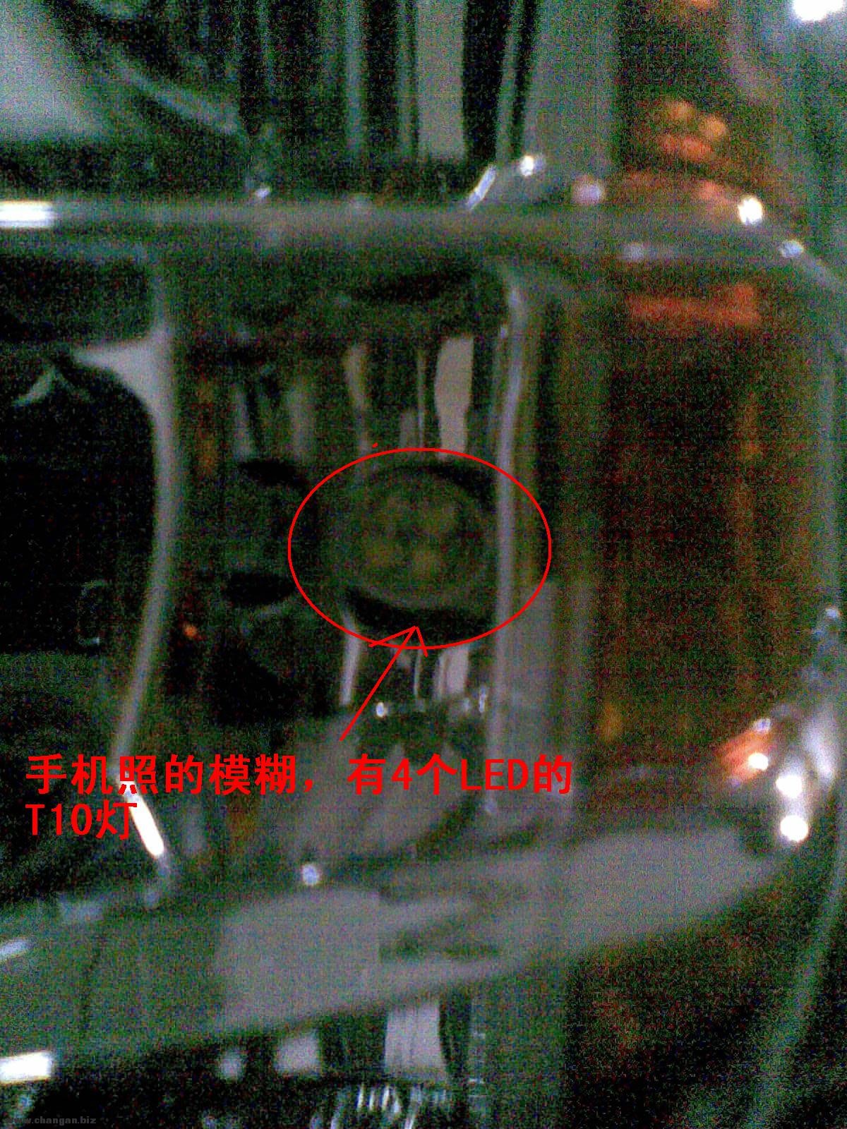

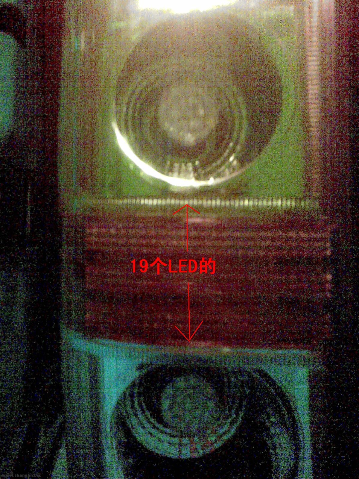

 楼主| 发表于 2012-11-13 14:09:03 | 显示全部楼层

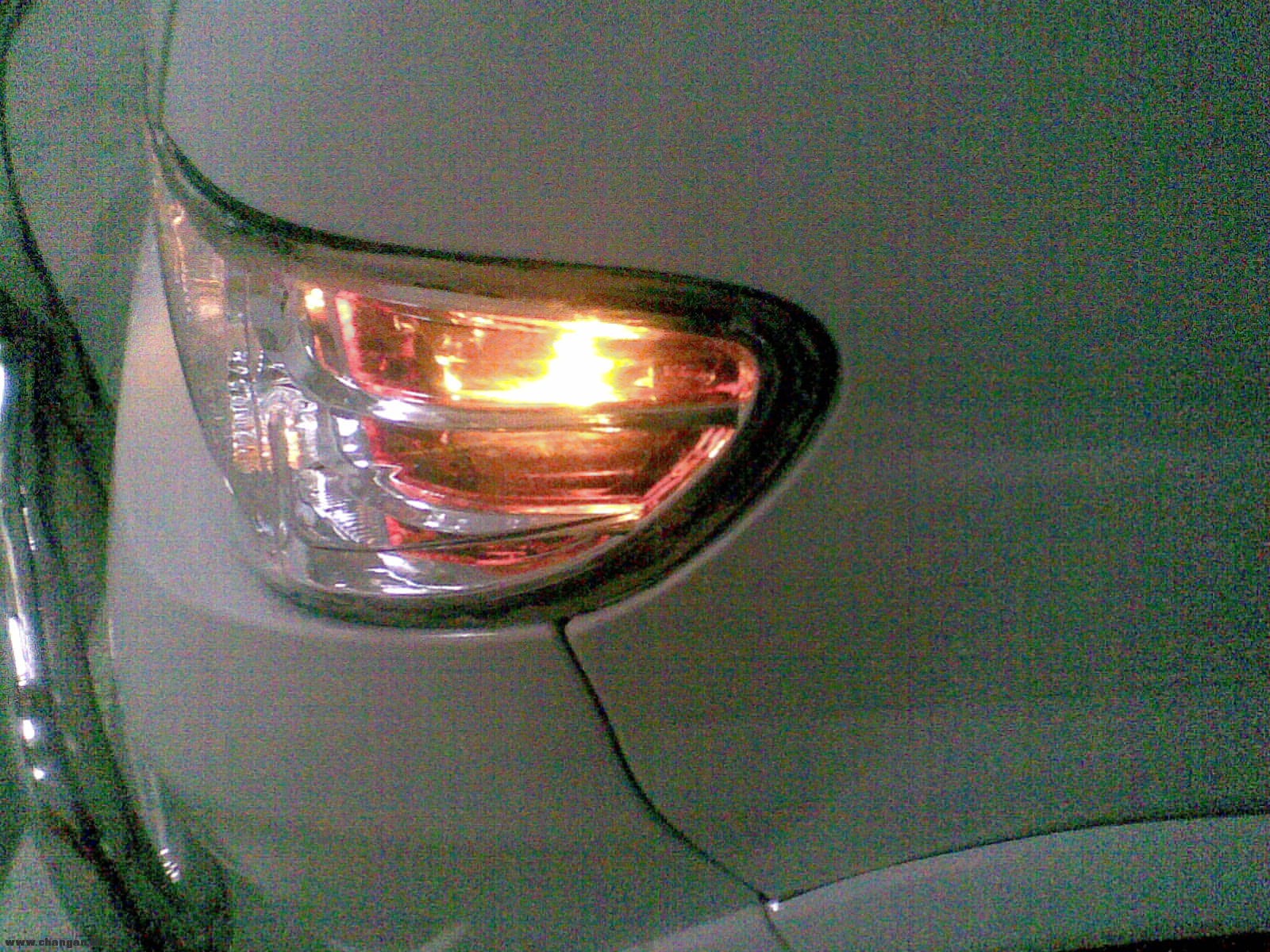

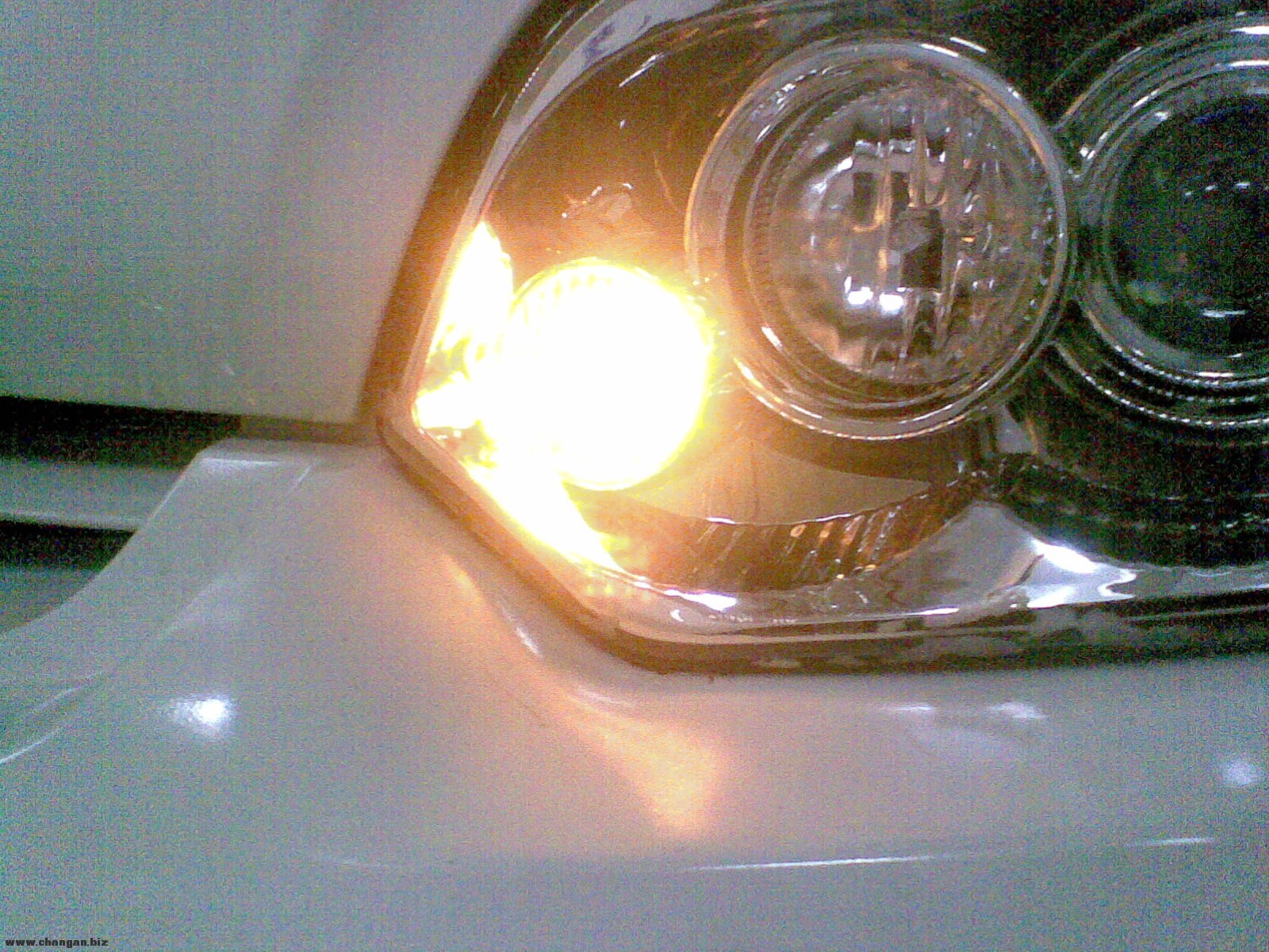

效果自己感觉还可以,近光的还没有换,远光的改是氙气灯,雾灯的夜没有换,准备到电子市场买LED自己改,改好后再上图哈!

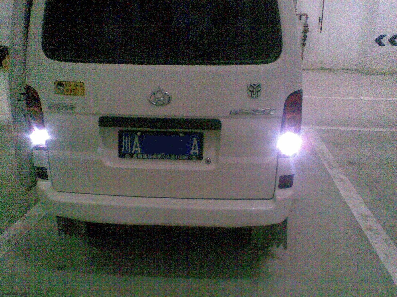

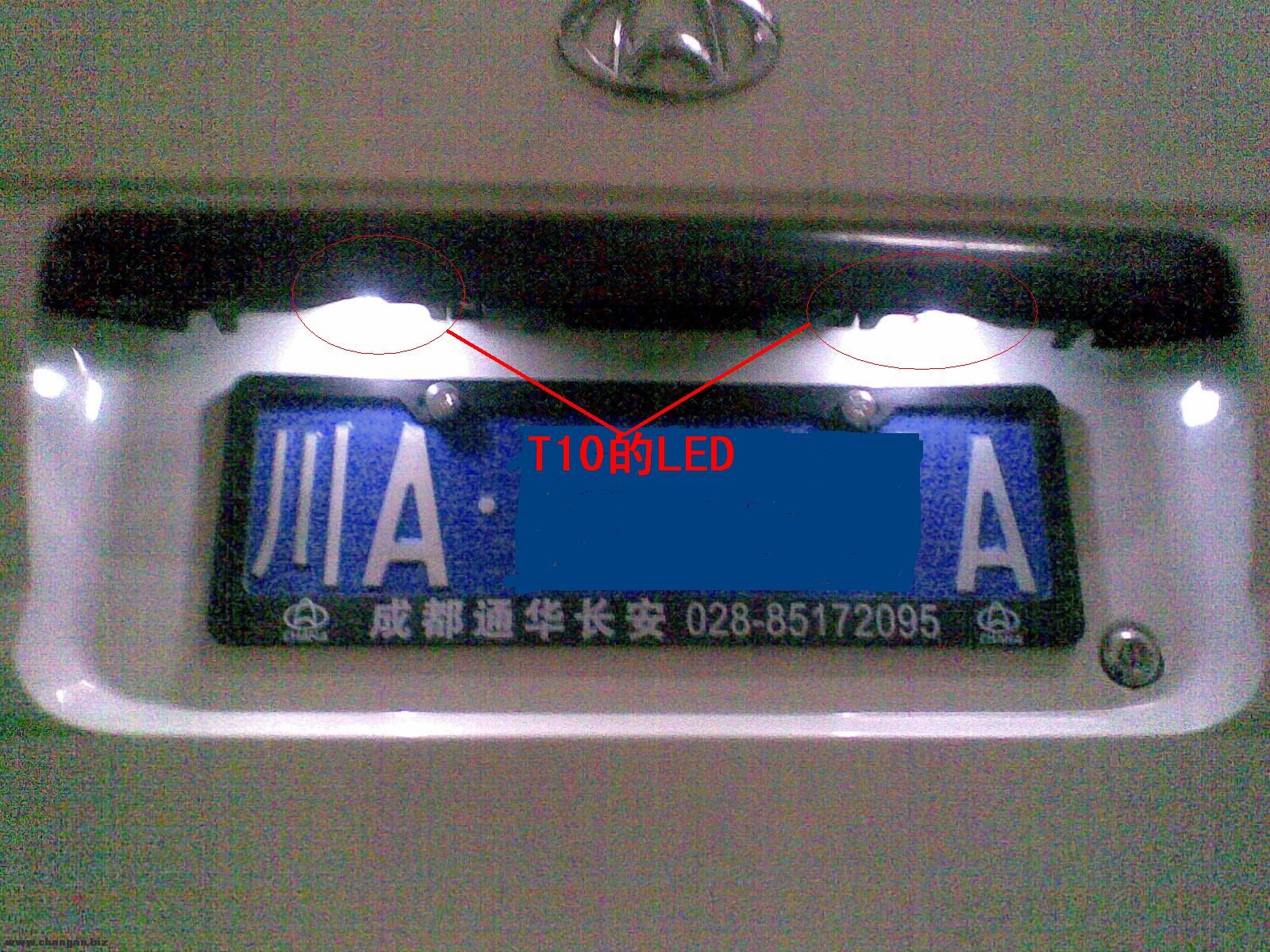

发表于 2012-11-14 16:54:53 | 显示全部楼层
雾灯老是进水很是伤心,昨天彻底毛了,led是网上买的5元一个,T10的1元一个,全换了,说的省电就是省油,换了转弯灯,原来的闪光器太快,找了个摩托车的换上OK,,鄙视厂家的闪光器,安装的位置手都去不了,不带远近光,副灯共200W左右 ,这下安逸了才30W不到!陆续上图
