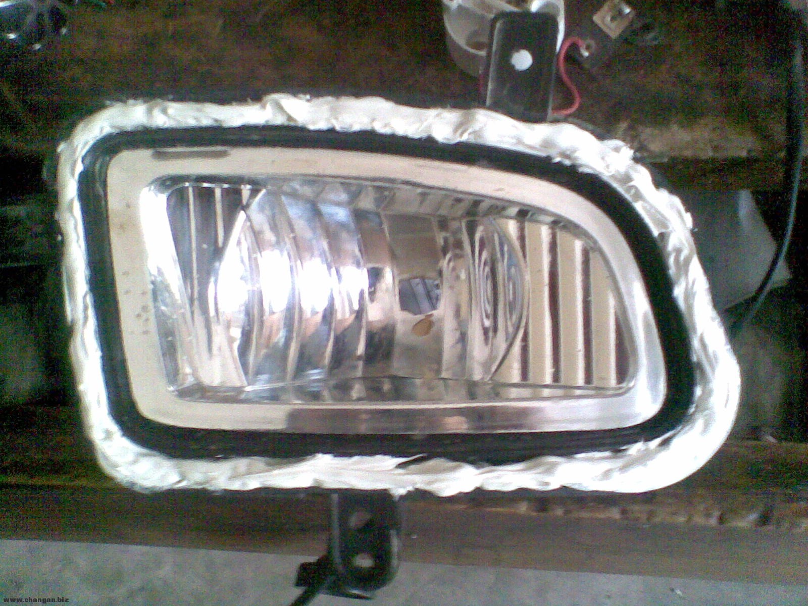

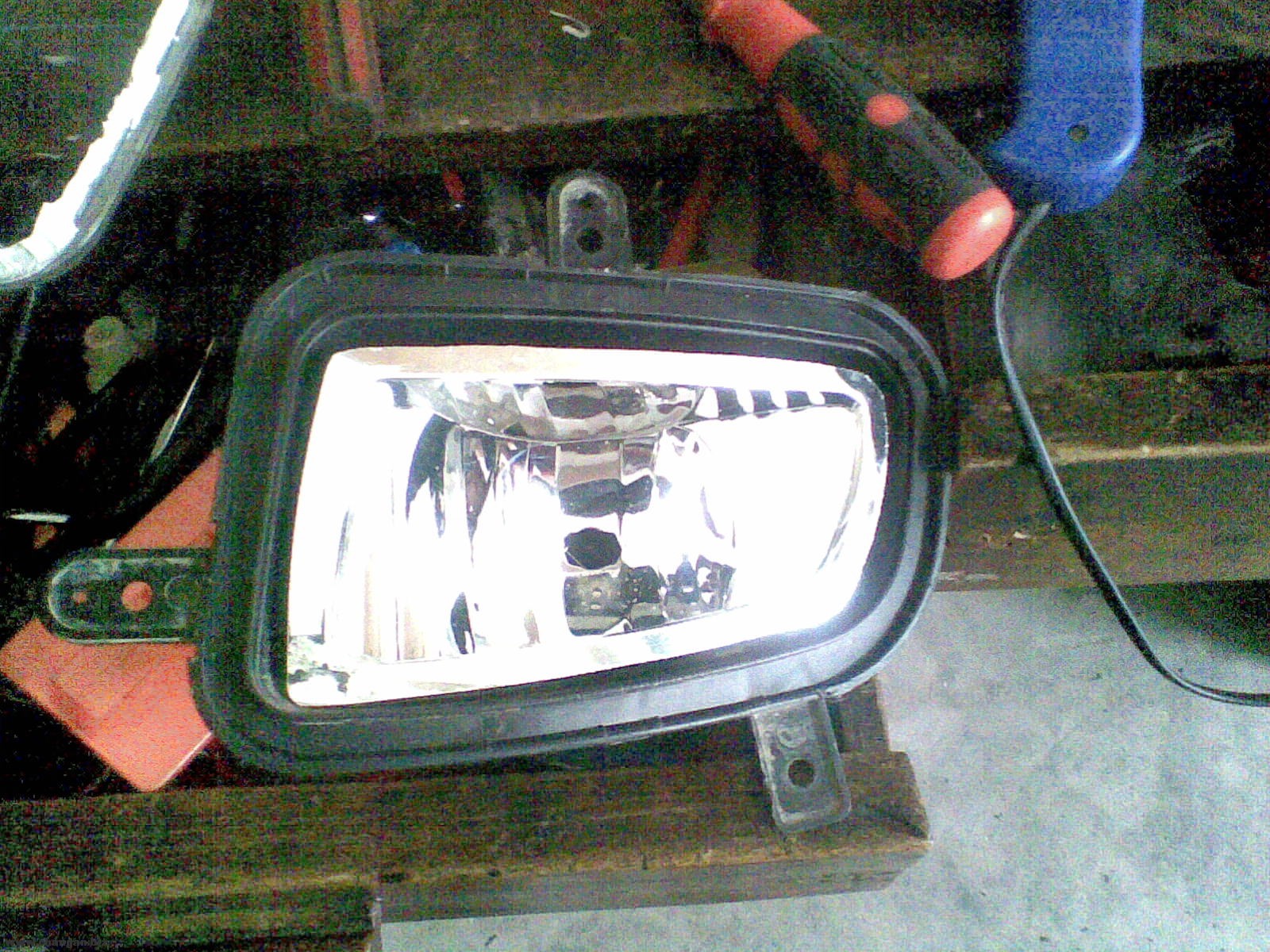

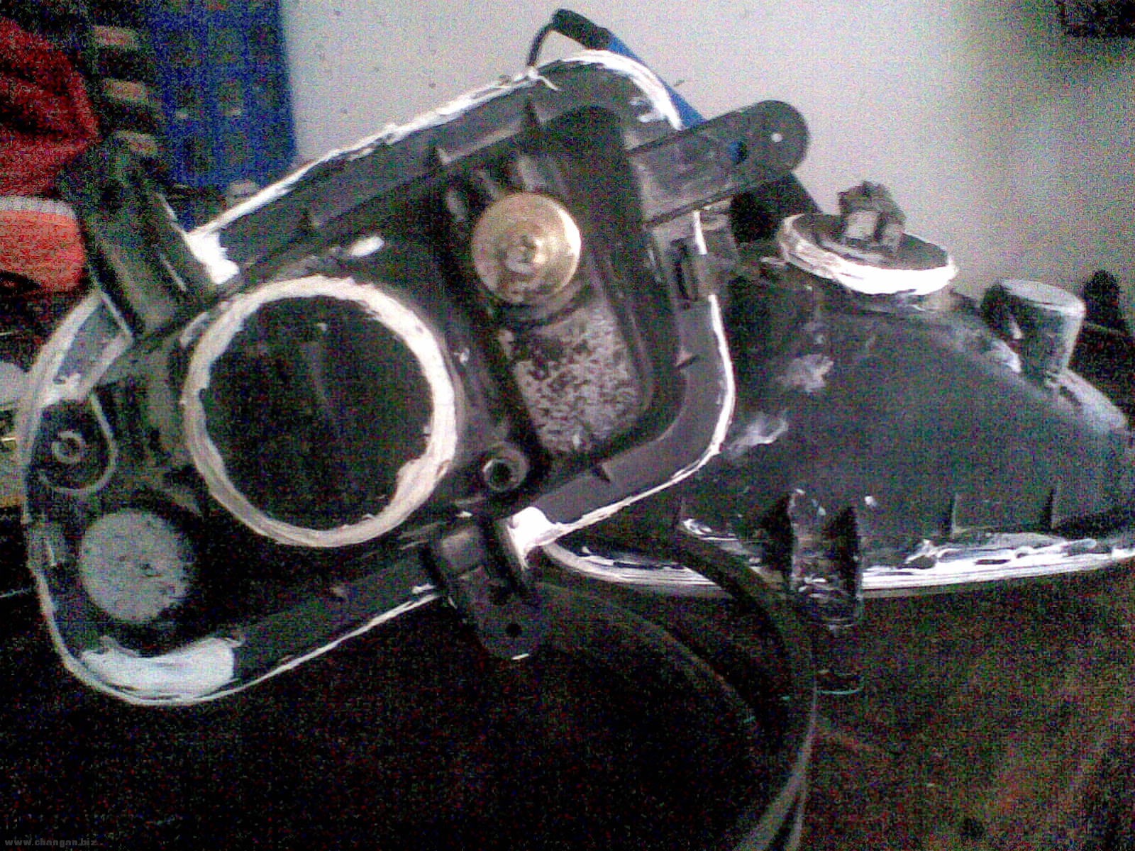

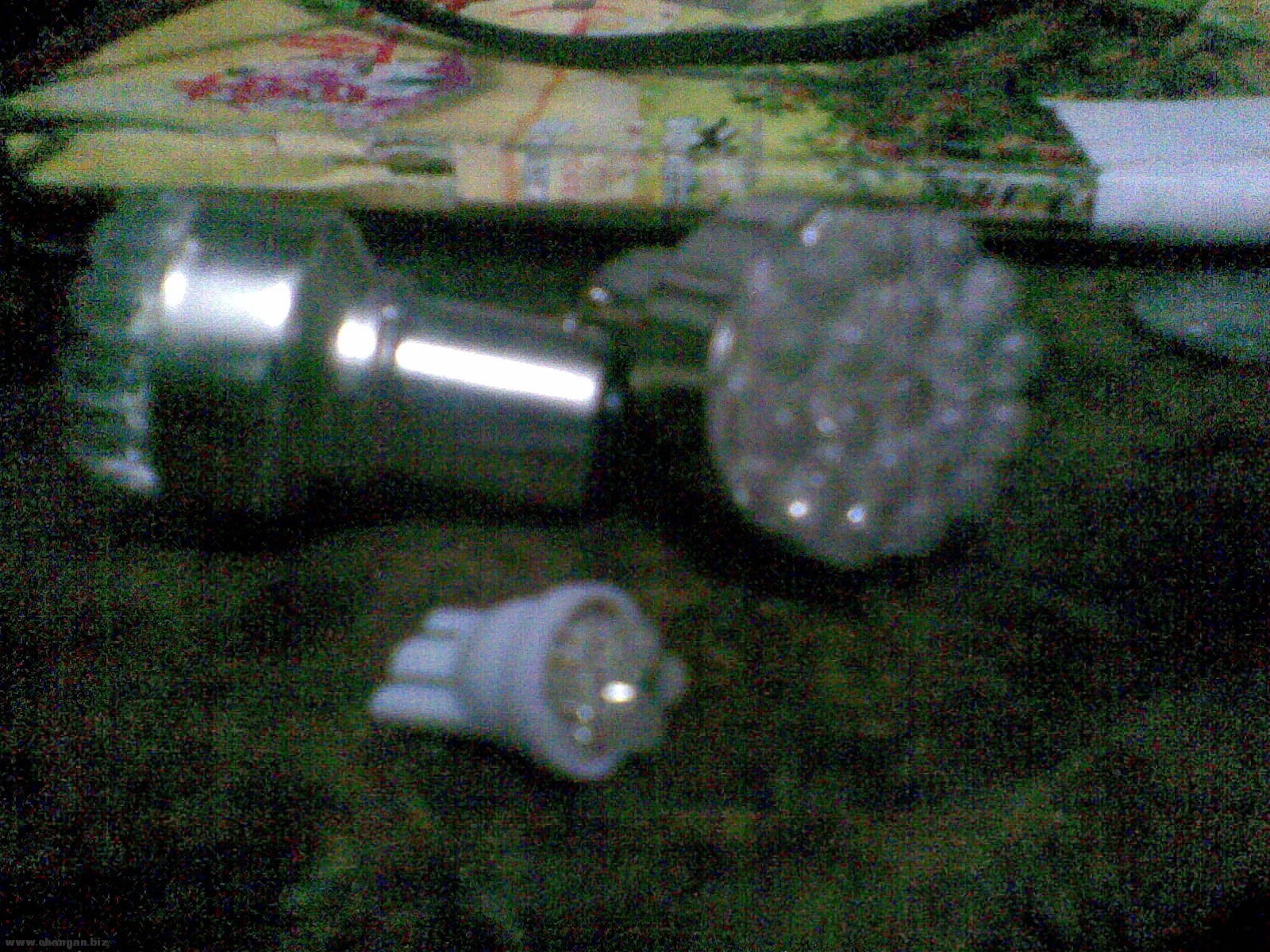

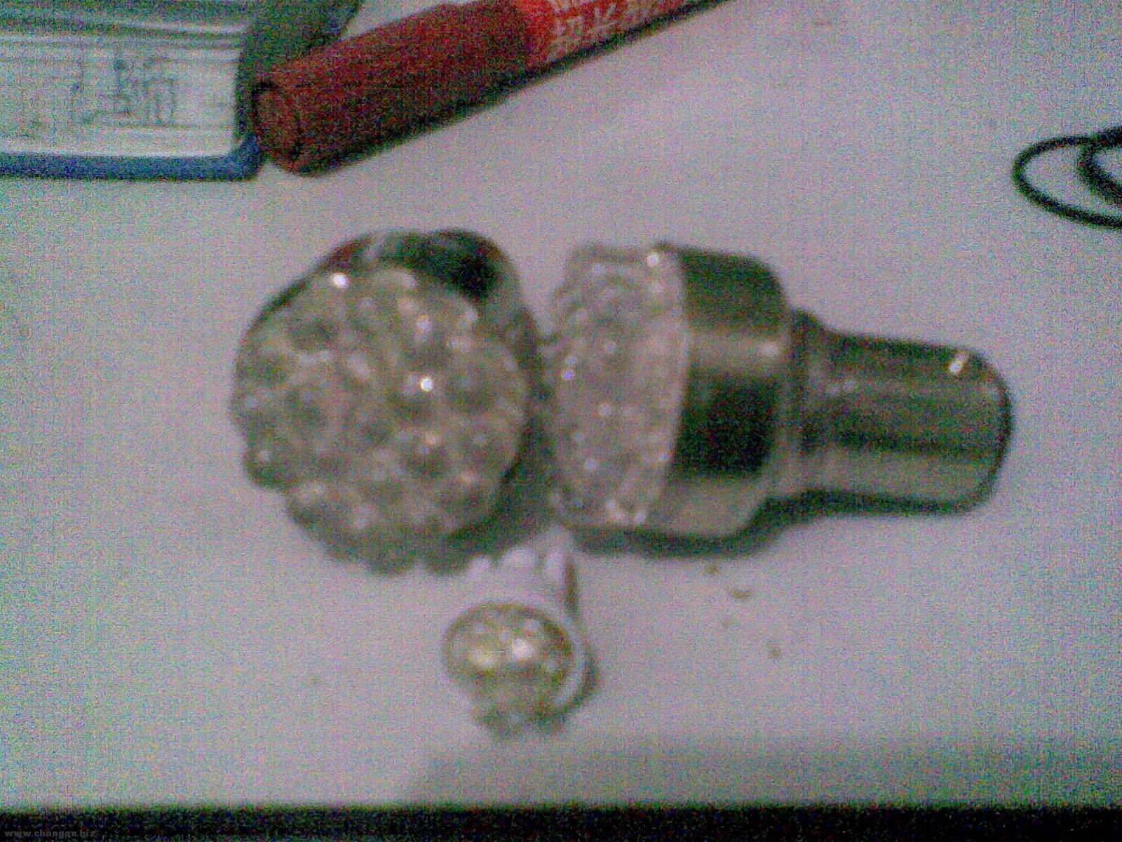

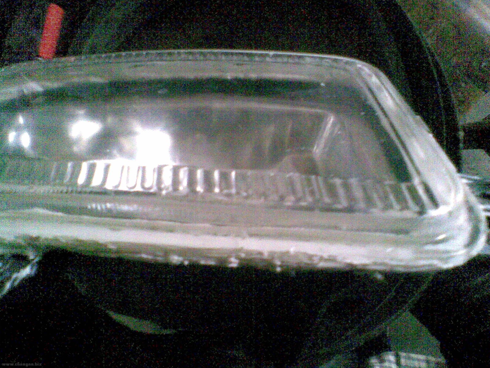

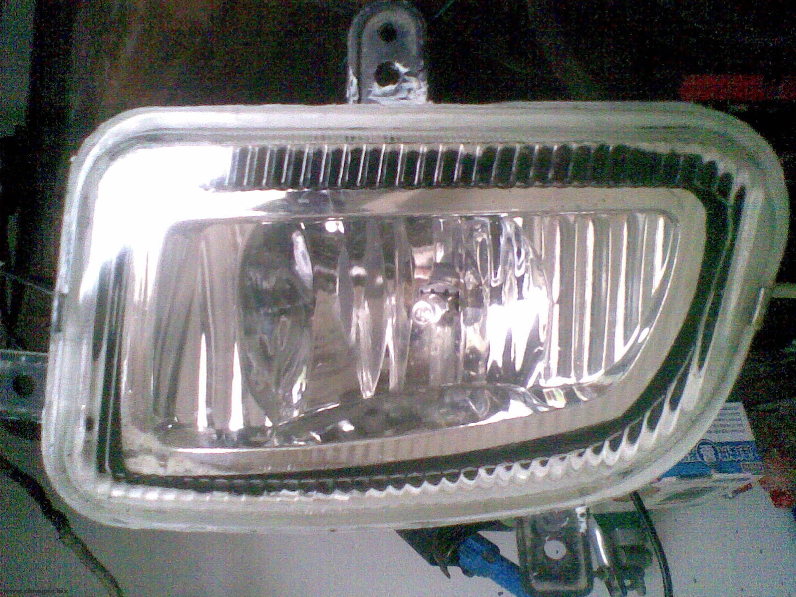

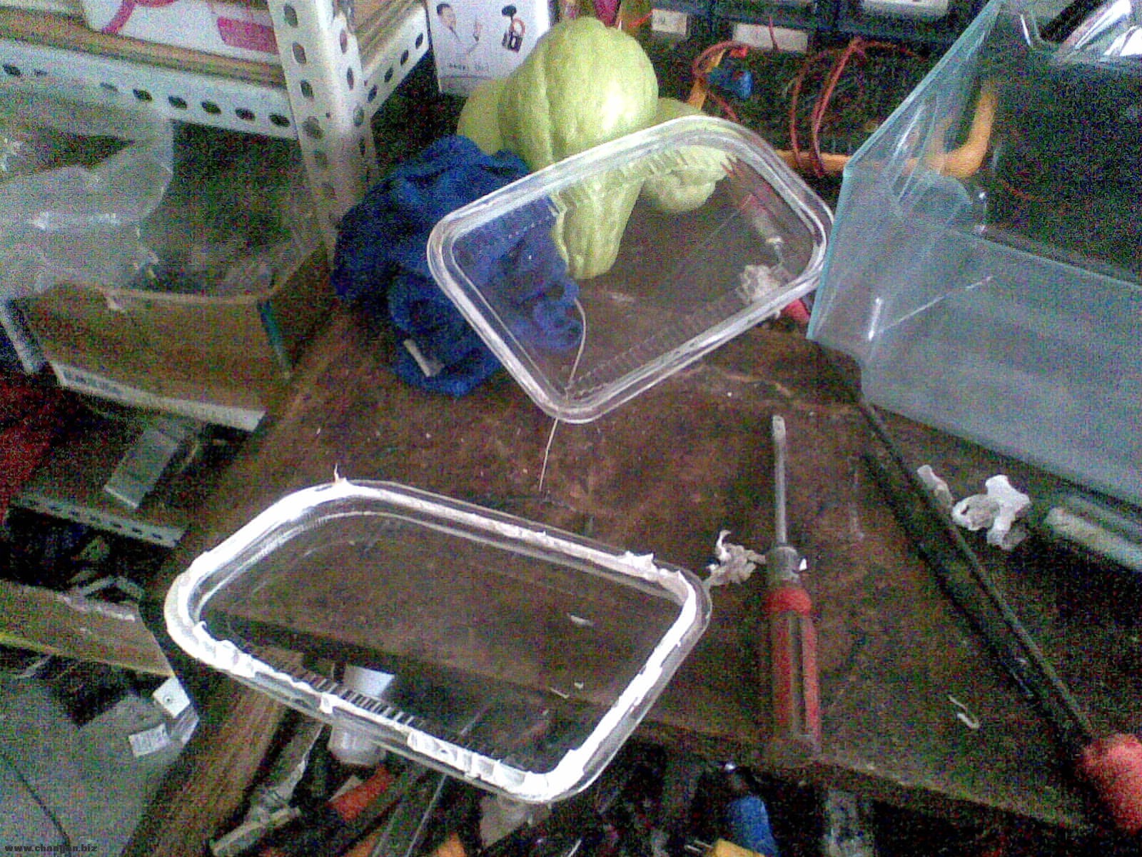

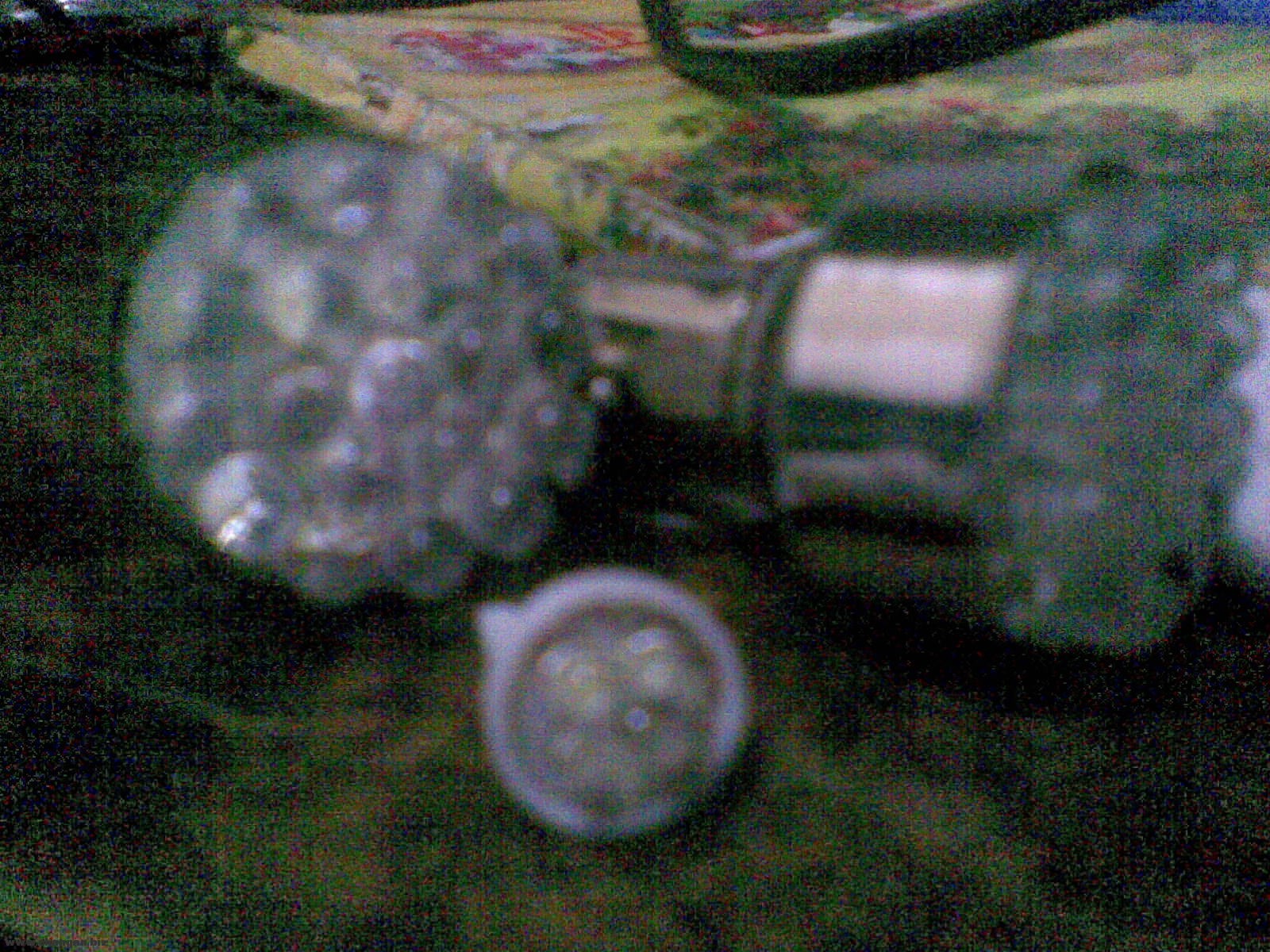

雾灯老是进水很是伤心,昨天彻底毛了,led是网上买的5元一个,T10的1元一个,全换了,说的省电就是省油,换了转弯灯,原来的闪光器太快,找了个摩托车的换上OK,,鄙视厂家的闪光器,安装的位置手都去不了,不带远近光,副灯共200W左右 ,这下安逸了才30W不到!陆续上图
效果图在18楼哈
