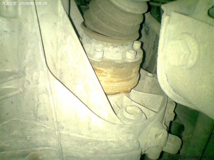

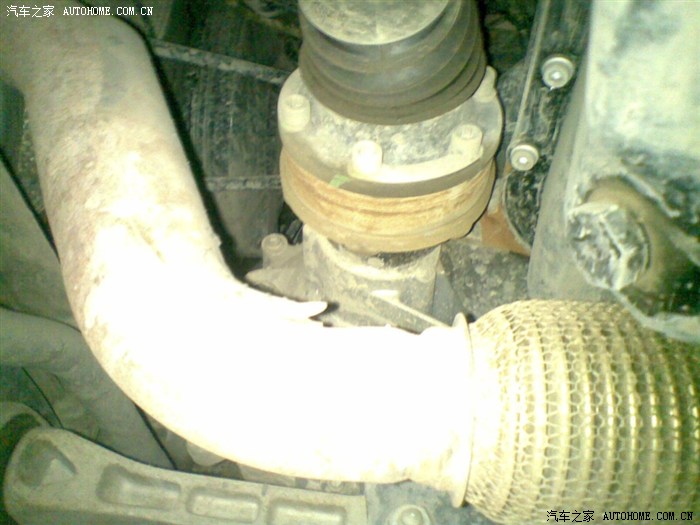

收油嗡嗡声顺利解决,分享方案
自去年冬天起小宝收油时就会嗡嗡声,像是某根管子共振产生的,很是烦恼,今天又杀到4S店,一开始问了个年轻的维修工他检查了发动机舱各种管路,没发现松动或不牢固的,上车一轰油门,还是很头疼的嗡嗡声,最后问了个老师傅,一句话点到位,,,,,原因就是副驾驶下面从车尾到车头的两根小拇指粗的管线;一白色一黑色 。
解决方法,把露出的管线往车尾方向外拉一拉(前半截管被一铁壳保护住了)拉完线后把进线的的地方有个黑色减震海绵堵口拉出来,里面塞些白海绵,一切OK 没有了嗡嗡声,上路一段后也很安静。
如果没有升降机,自己在家用手试探着应该也可以弄好。
顺便拍了下前左右轮的封轴
还好没渗油,小宝一年多,除了车门预水不好开以外,还是很皮实的。
图挂了?????两根管子是干啥用的?你得说清楚。  详情 回复 发表于 2012-10-26 18:14
