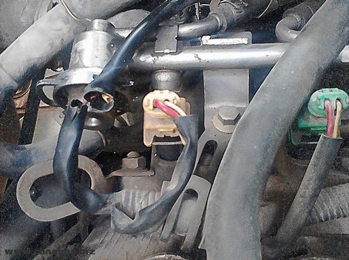

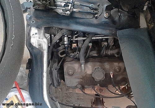

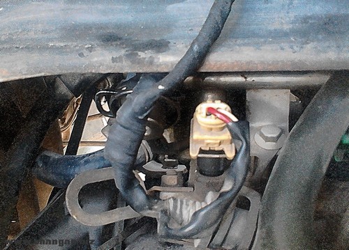

 楼主| 发表于 2013-3-7 15:15:52 | 显示全部楼层
感谢楼上所有的朋友!{:soso_e183:}
昨天糊里糊涂地本想高兴高兴,结果没瞧准地方,弄到腚眼子上啦,实在是臭。{:soso_e110:}

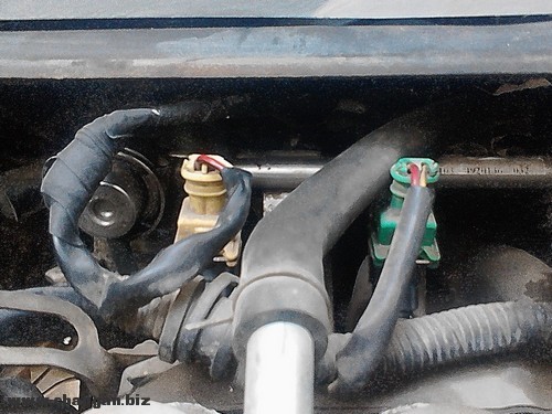

今天上午又做了下功课,午饭后立刻上手,这次该是找准地方了吧?!
具体汇报如下:
1,破口、断开了黄白线,冷车测量,电阻为2.4K,热车两分钟后,测量为570欧姆。自我判断,位置正确,而且水温传感器正常。属于负温度变阻器。
2,并不并联电阻了呢?决定并联。把昨天做好的那个切换线(B方案的那个)用接线端子,连接了上去。
着车、测量,怠速由高变低,很快稳定下来,比以往的时间短了很多。OK!{:soso_e189:}

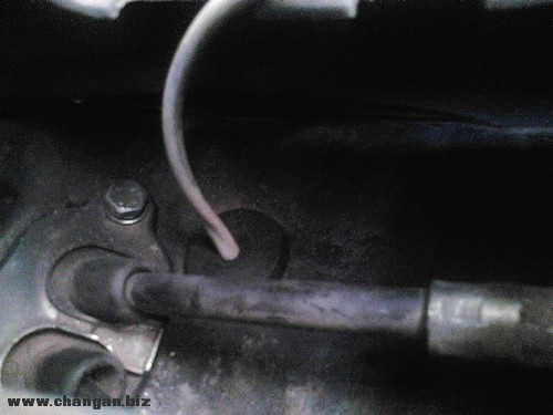

3,利用中板上的那个预留孔位,把线引到车内。接线端子和切换开关放在座位下,便于实际使用调整。
{:soso_e127:}
后续使用情况,随时上来更新。
照片是另一个更破的手机拍的,大家将就着看吧。
遗留问题:不知道水箱风扇会不会提前启动?
大家再给看看,这次真的对了没?
跟风扇没有任何关系!  详情 回复 发表于 2013-3-7 18:58
 楼主| 发表于 2013-3-7 15:27:41 | 显示全部楼层
wsliu 发表于 2013-3-7 10:47
你照片中的传感器是管散热风扇的,我昨天这根线掉了,结果水温高了。正确的是1缸正对的,插头有点象喷油嘴 ...
就是1缸正对着的那个
 楼主| 发表于 2013-3-7 15:32:58 | 显示全部楼层
还有一个问题:相对应的,是不是 节气门传感器 需要串联个电阻来配合呢?
发表于 2013-3-7 18:58:32 来自手机 | 显示全部楼层
冀6350 发表于 2013-3-7 15:15
感谢楼上所有的朋友!
昨天糊里糊涂地本想高兴高兴,结果没瞧准地方,弄到腚眼子上啦,实在是 ...
跟风扇没有任何关系!

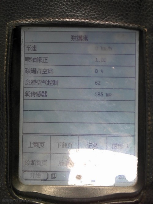

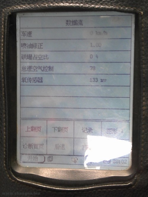

 楼主| 发表于 2013-3-7 20:42:53 | 显示全部楼层

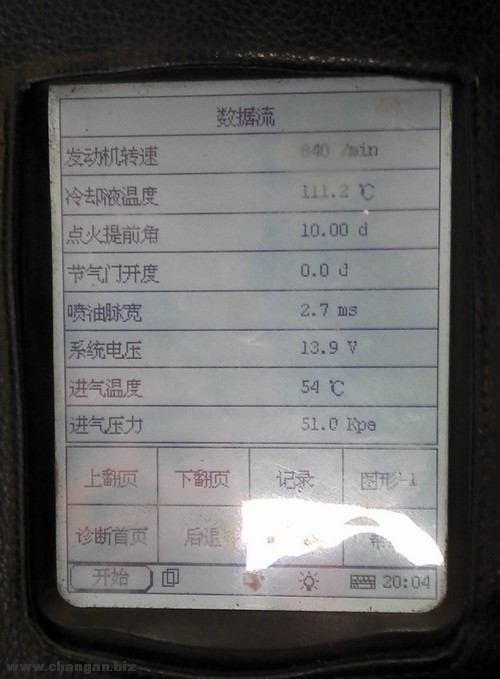

下午抽空上了ODB检测。
有懂得的吗?请进来分析一下,看看有什么问题么?
 楼主| 发表于 2013-3-7 20:53:42 | 显示全部楼层

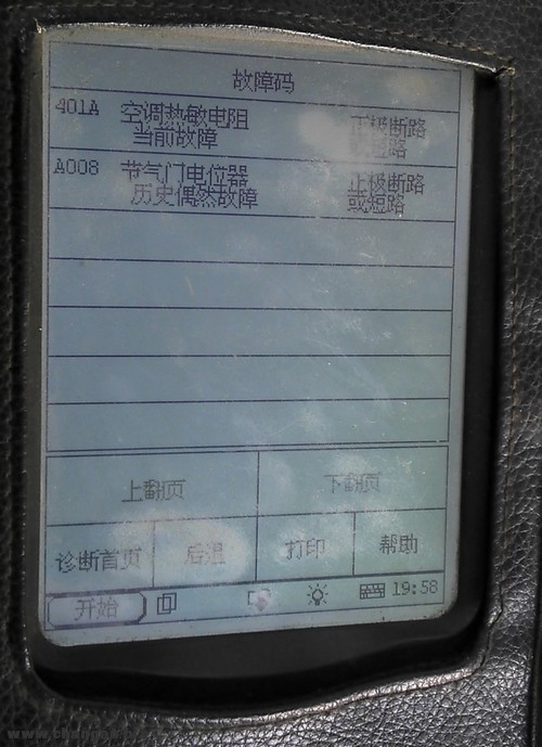

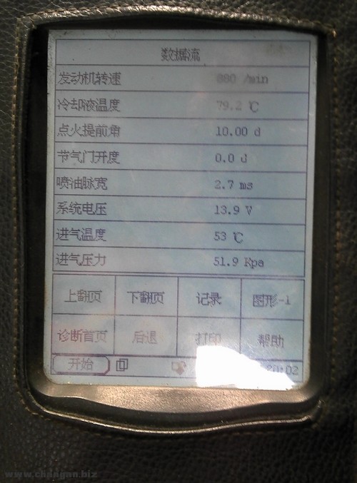

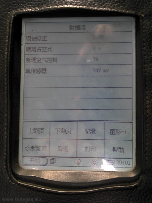

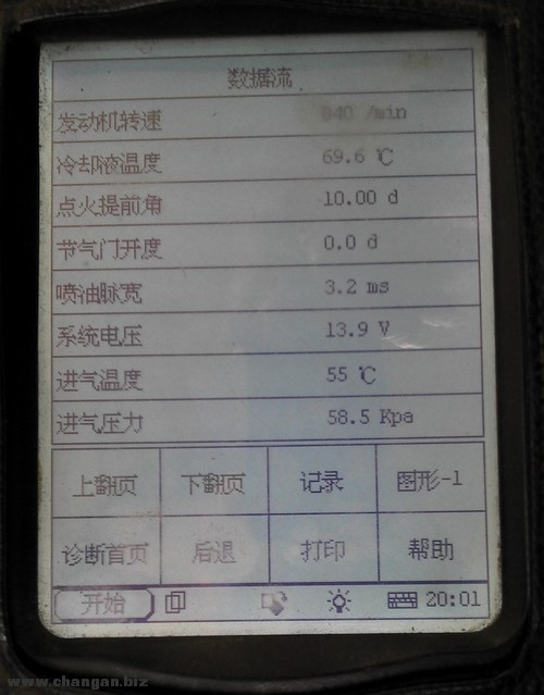

请注意 喷油脉宽、氧传感、水温、进气压力 这四个参数。
故障代码:401A、A008,其中A008可以清除。401A ?
第一组:原线路
第二组:并联2.2K电阻
第三组:并0.270K电阻 (水箱风扇自动启动)
 楼主| 发表于 2013-3-7 21:18:27 来自手机 | 显示全部楼层
俺自己先说说看法,对不对的,大家请大家批判。
1,怠速840,很稳定。
2,氧传感器数据变化在范围内,说明氧传感器正常工作。
电压高的时候是不是说明混合气过于浓了?俺的票票都随着尾气烟消云散啦?
3,实际水温是第一组的。第三组的是骗来的。所以风扇启动。
4,进气压力是不是不正常?强烈怀疑进气支管漏气,还有气门什么的,等等于压力和真空有关的玩意儿不正常。
等待…

发表于 2013-3-8 01:30:10 | 显示全部楼层
故障代码:401A、A008,其中A008可以清除。401 ...
你的喷油脉宽太大了2.7  调一下分电器 调到1.9就应该省油了。
