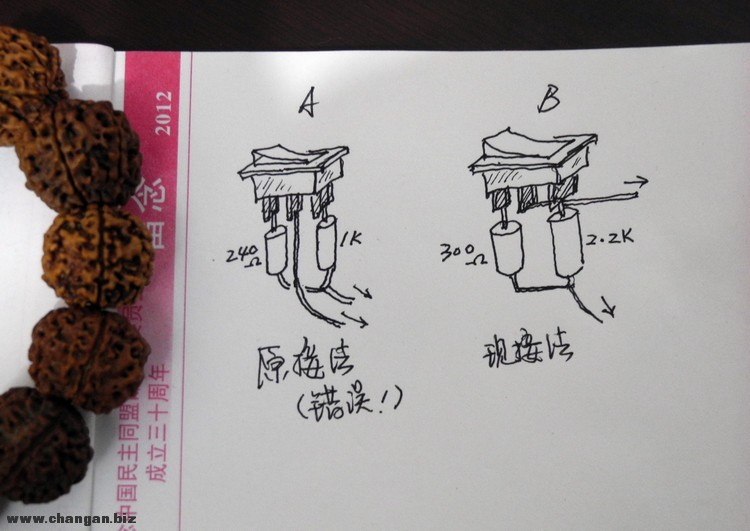

重要补充修改:
在发完帖子、填满肚子后,仔细琢磨了一下,发现我的接法存在很大问题!
赶紧做了修改。图示如下:
图中A为晚餐前的接法,B为晚餐后的接法。(看来饿着肚子做活儿是会犯糊涂地)
A的问题在于,切换瞬间会有一个很短的断路信号给ECU,ECU一定会做出相应的反应(瞬间加浓?还是其他的,暂不知道...)。
B方案不会存在A的那个问题,2.2K电阻大致相当于水温40~50度,常通状态。切换时,并联300欧姆的电阻,变成270欧姆,大致相当于80度以上水温。不存在瞬间断路的情况。
紧急更正,免得害人。

 楼主| 发表于 2013-3-6 22:22:10 | 显示全部楼层
hjhhsl35158 发表于 2013-3-6 22:05
这个不是水温传感器啊!是水箱风扇的温控开关,不够温度是量不通的!!水温传感器是在进气支管里面的,刹车 ...
要了老命喽~~~~~~:funk::funk::L
不懂,也不认识,我是看下面图上这个辨别的。
