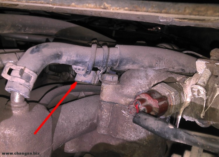

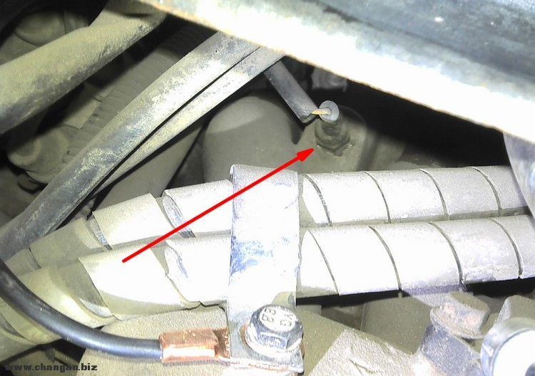

 楼主| 发表于 2013-3-6 23:54:24 | 显示全部楼层
用了10秒钟复原了。
顺便寻找下“水温传感器”,下面图,哪一个是呢?
第二个一条线的插头是仪表盘的水温表探头!  详情 回复 发表于 2013-3-7 11:57
第一个,插头累屎喷油嘴插头!  详情 回复 发表于 2013-3-7 11:56
发表于 2013-3-7 10:47:01 | 显示全部楼层
你照片中的传感器是管散热风扇的,我昨天这根线掉了,结果水温高了。正确的是1缸正对的,插头有点象喷油嘴的那个。(但绝对不是喷油嘴上的。)楼上图示最上面的是,下面的为水温表的,这个与4缸对着的。
发表于 2013-3-7 11:56:08 来自手机 | 显示全部楼层
冀6350 发表于 2013-3-6 23:54
用了10秒钟复原了。
第一个,插头累屎喷油嘴插头!
发表于 2013-3-7 11:57:21 来自手机 | 显示全部楼层
用了10秒钟复原了。

发表于 2013-3-7 13:59:54 | 显示全部楼层
成都之星 发表于 2013-3-7 11:56
第一个,插头累屎喷油嘴插头!
我怎么看着第一个像水温传感器 喷油嘴插头好像都在另一侧
