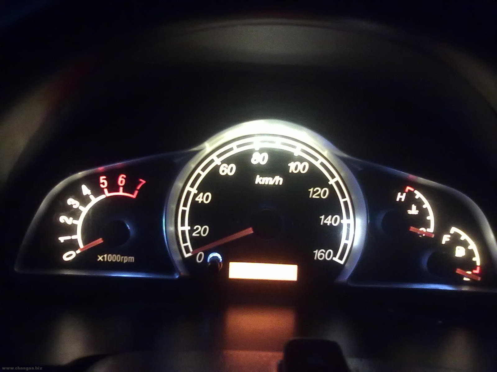

手把手教你花3元钱改LED白色仪表灯,另加装ABS.EBD灯

 楼主| 发表于 2012-9-18 13:46:26 | 显示全部楼层
474615166 发表于 2012-9-18 13:38
就是恼火 表底的黄漆。。有什么办法 弄 掉 ,而又不伤显示 数字
直接换蓝光,不用刮黄漆

发表于 2012-9-18 13:50:38 | 显示全部楼层
众星电器 发表于 2012-9-18 13:46
直接换蓝光,不用刮黄漆
你的太亮了,晚上看起来会有点刺眼的  详情 回复 发表于 2012-9-18 14:14
 楼主| 发表于 2012-9-18 14:14:12 | 显示全部楼层
474615166 发表于 2012-9-18 13:50
我已经 换过!!就是变成 粉色,,,,还是不怎么好看,,喜欢白色 ,,我现在就是换了白色,,就没有显示 ...
你的太亮了,晚上看起来会有点刺眼的
