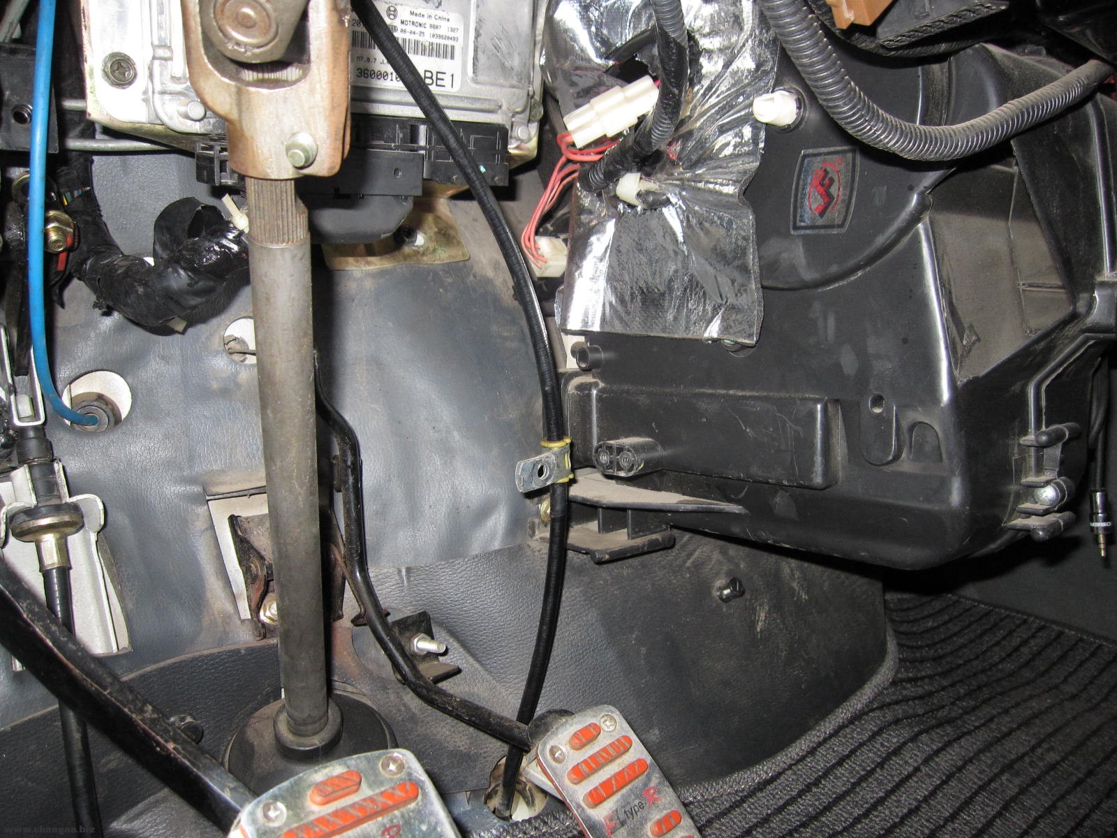

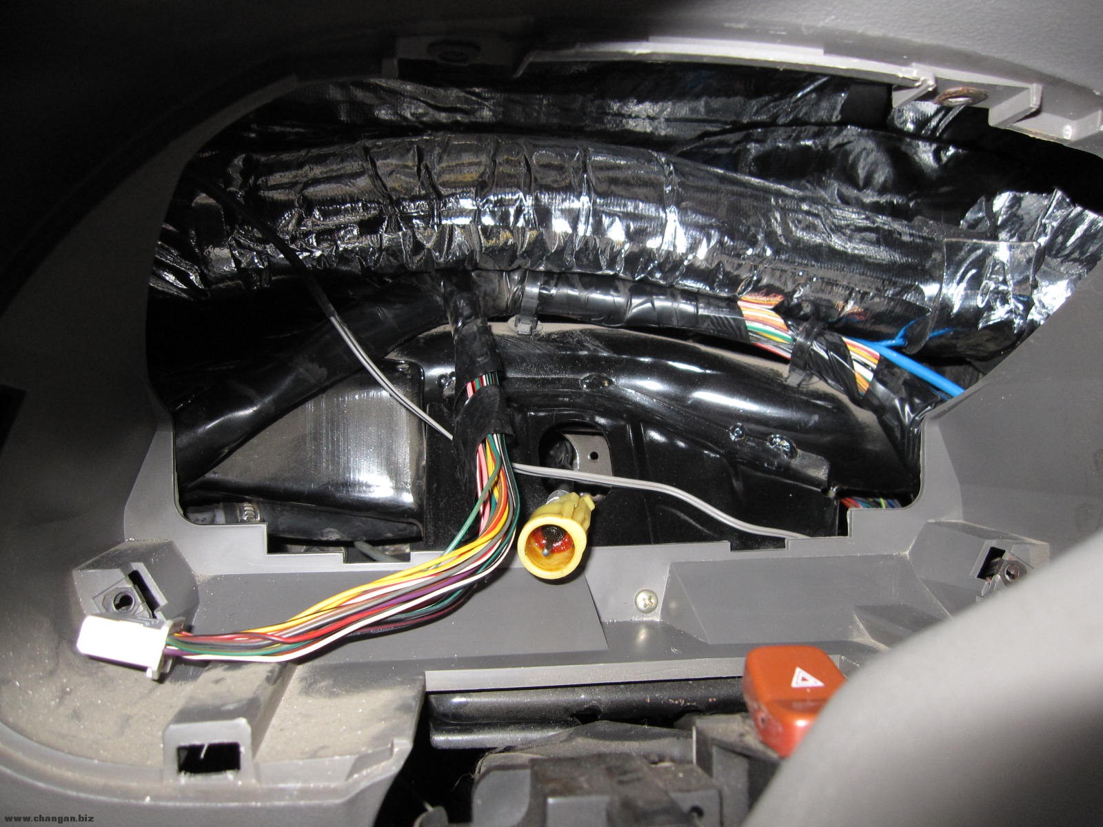

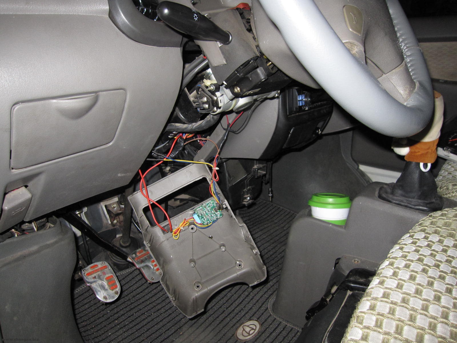

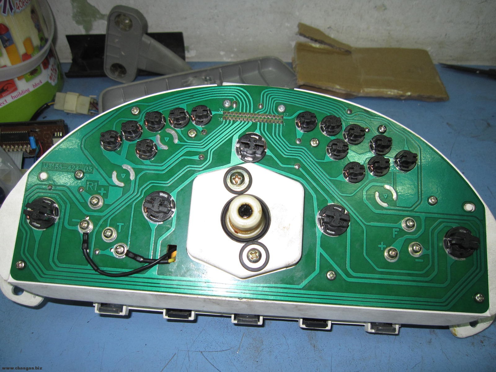

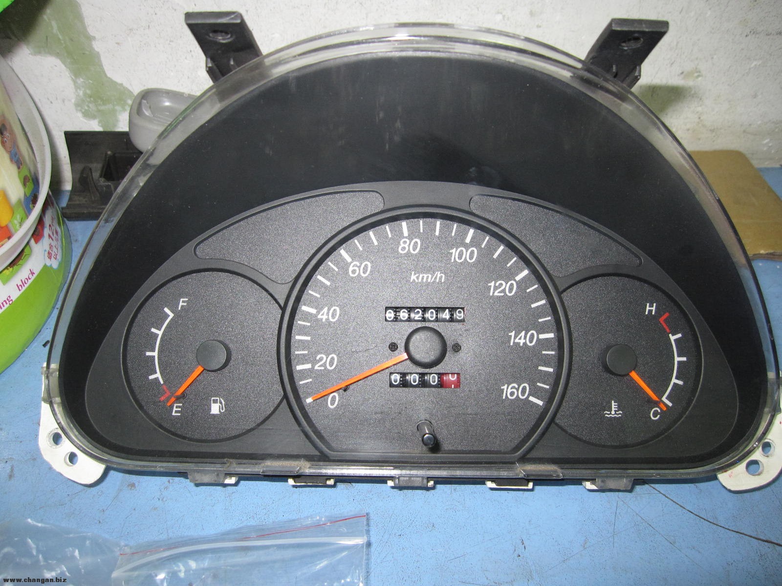

拆掉这个固定软轴线的螺丝。
拆掉这个固定软轴线的螺丝。
拆掉这个地方的3颗螺丝,取下这2块盖板
拆掉这个地方的3颗螺丝,取下这2块盖板

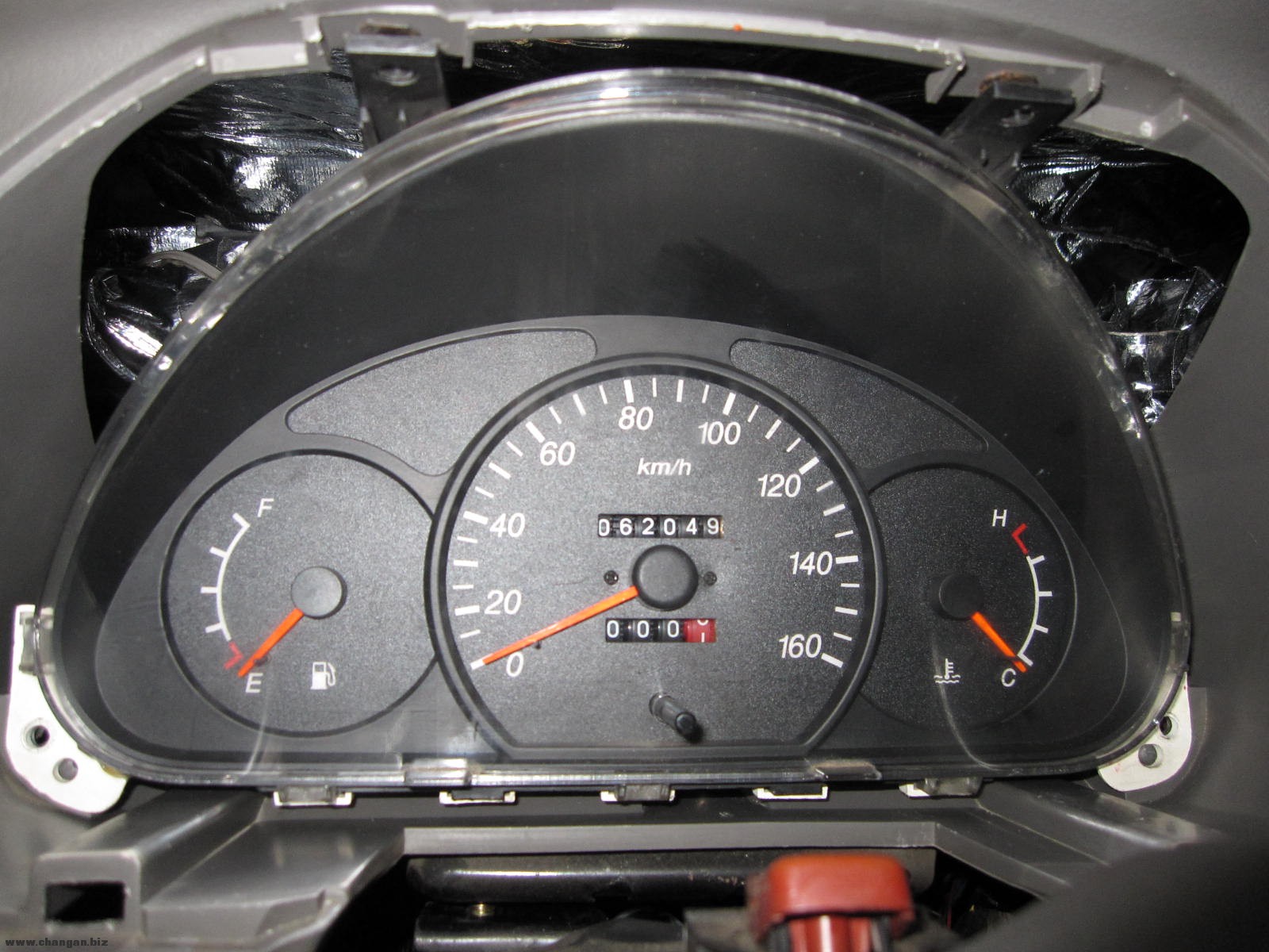

拉掉仪表盘旁边的外框,这是直接拉掉的没有螺丝的
坑爹的长安装素表都没有还得自己开发
坑爹的长安装素表都没有还得自己开发

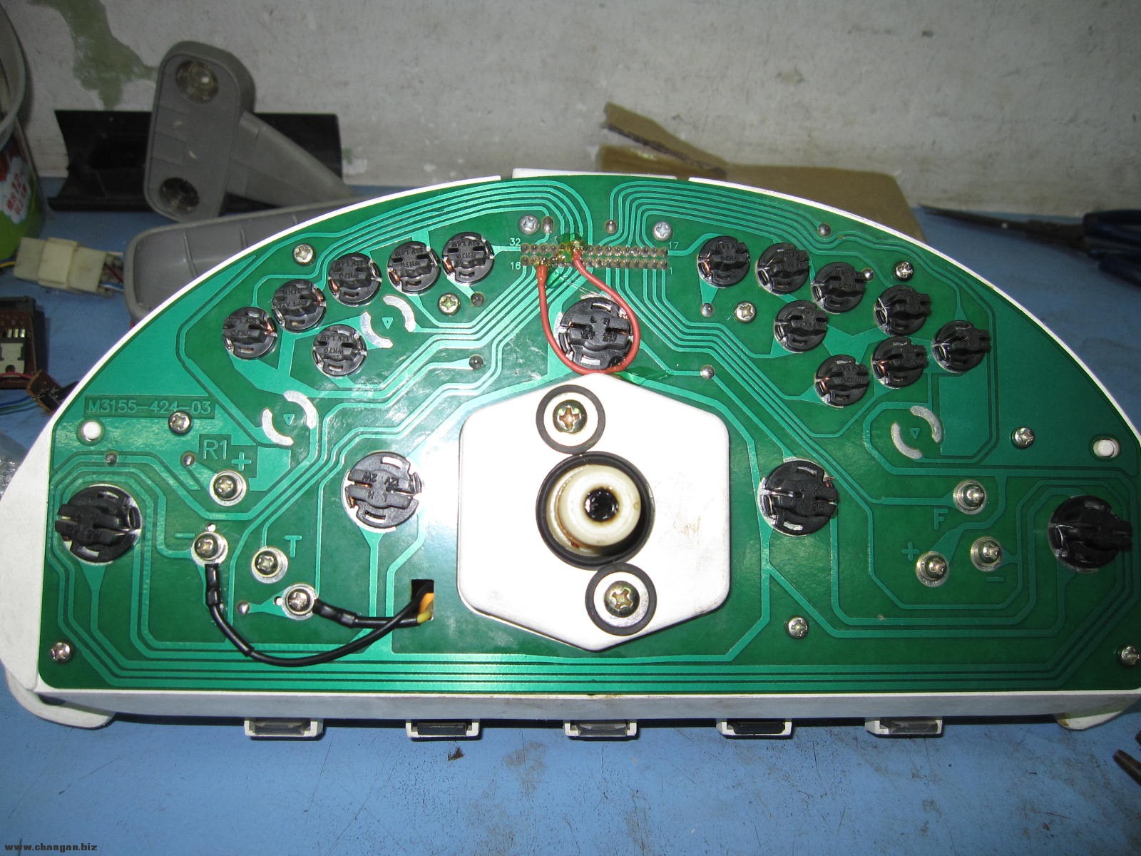

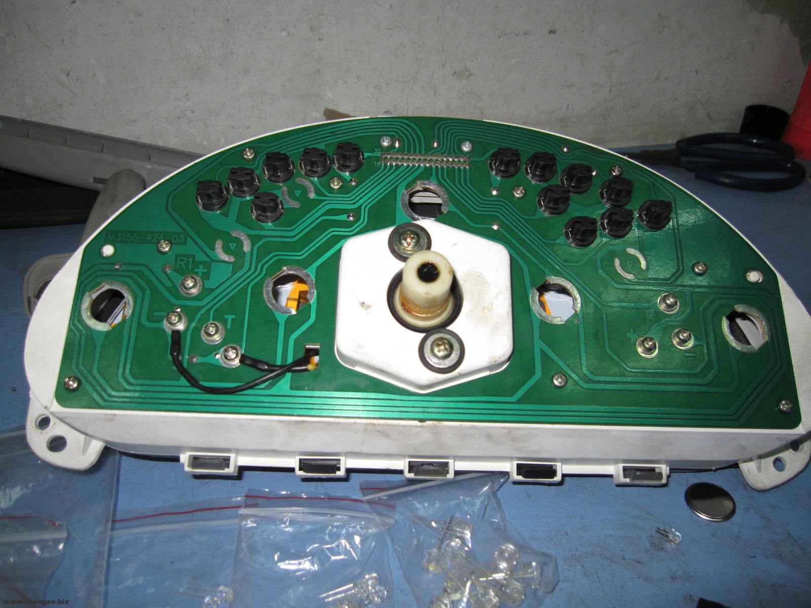

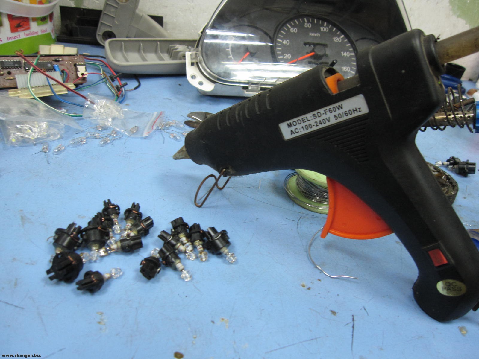

拆卸完毕,找东西,呵呵,这个不难随便一抓就是

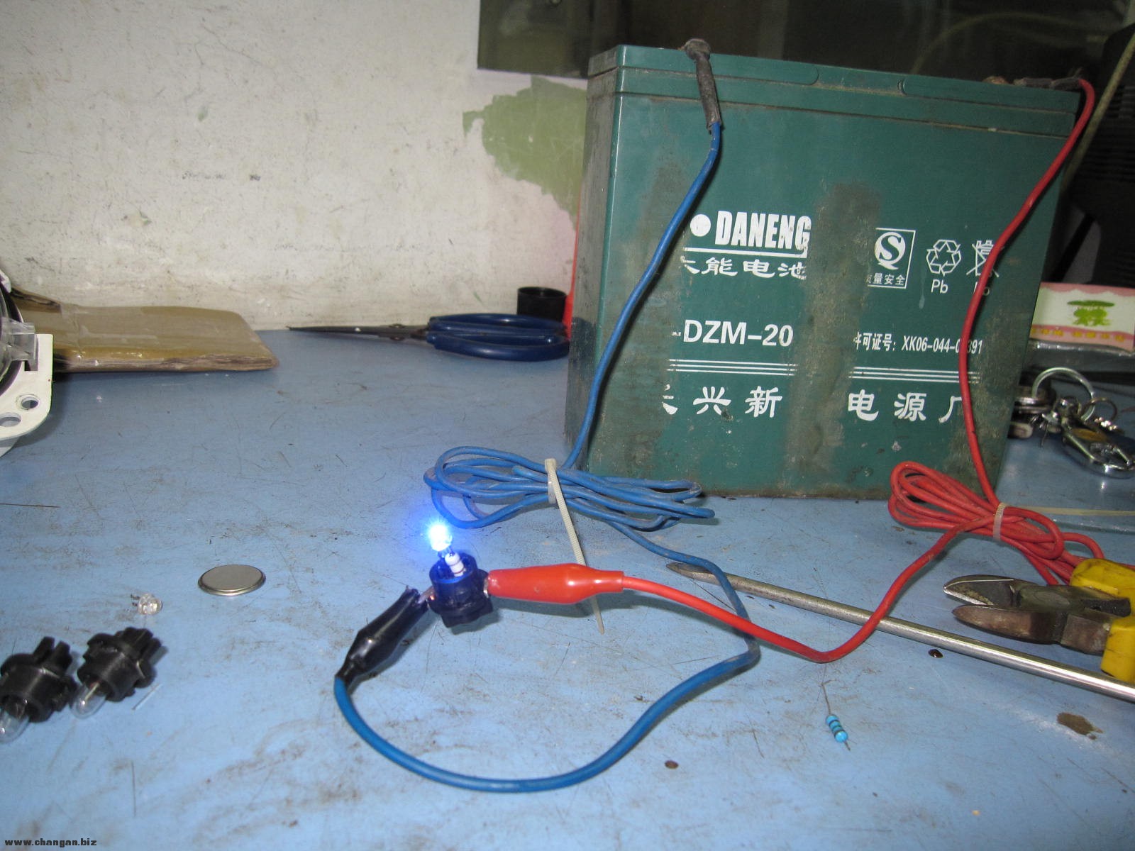

        准备工具,电烙铁、万用表、焊锡丝、等等

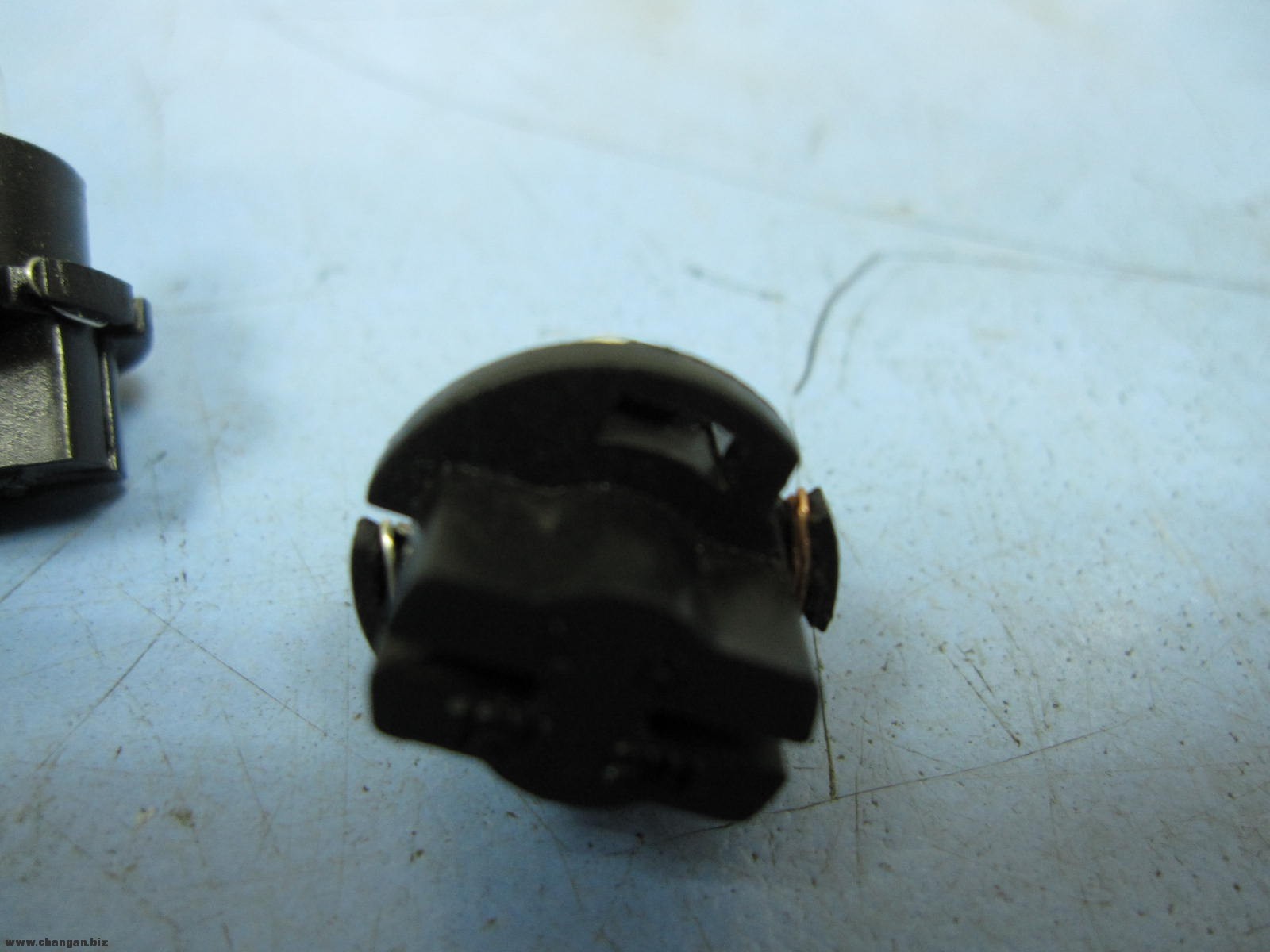

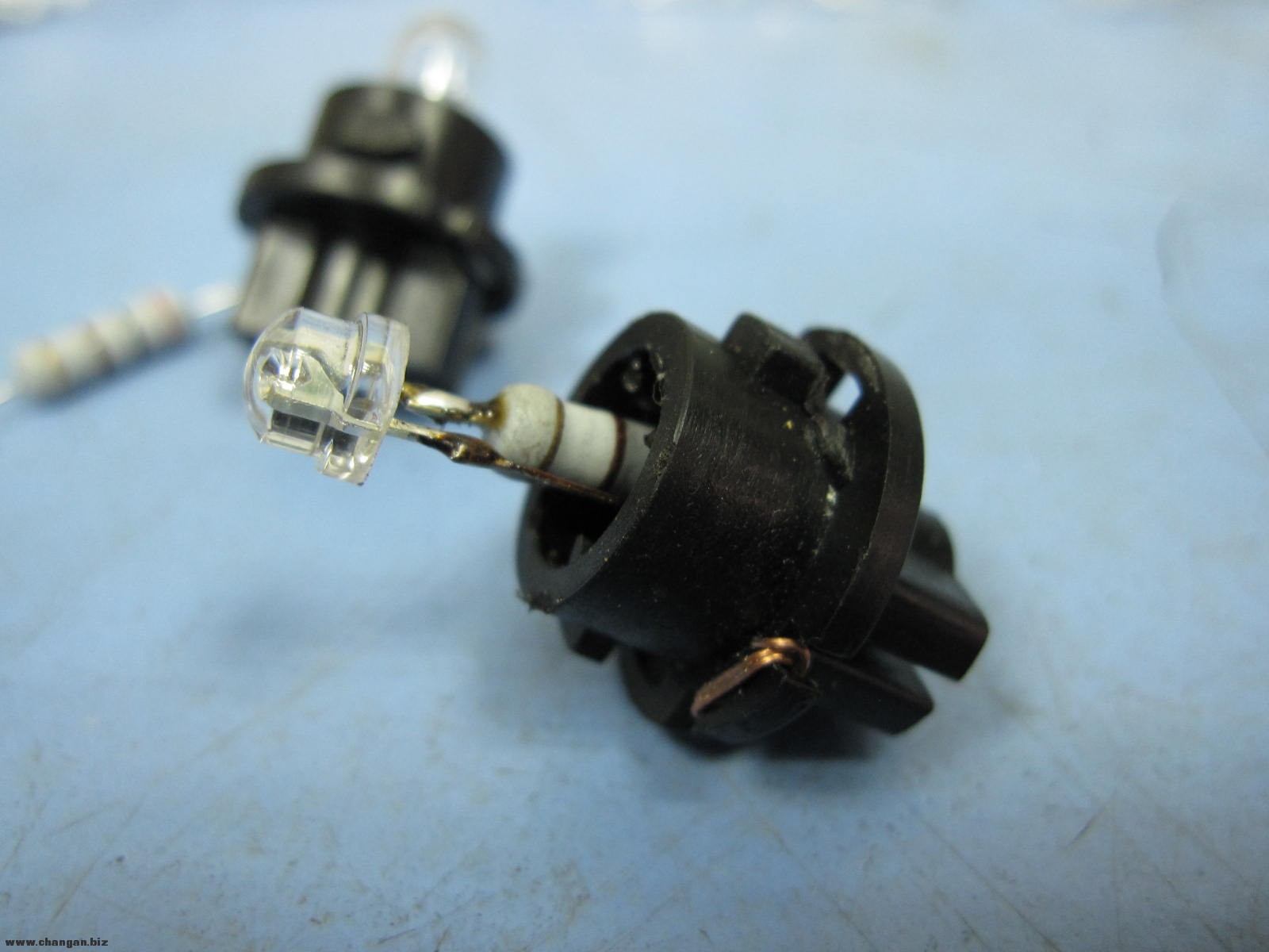

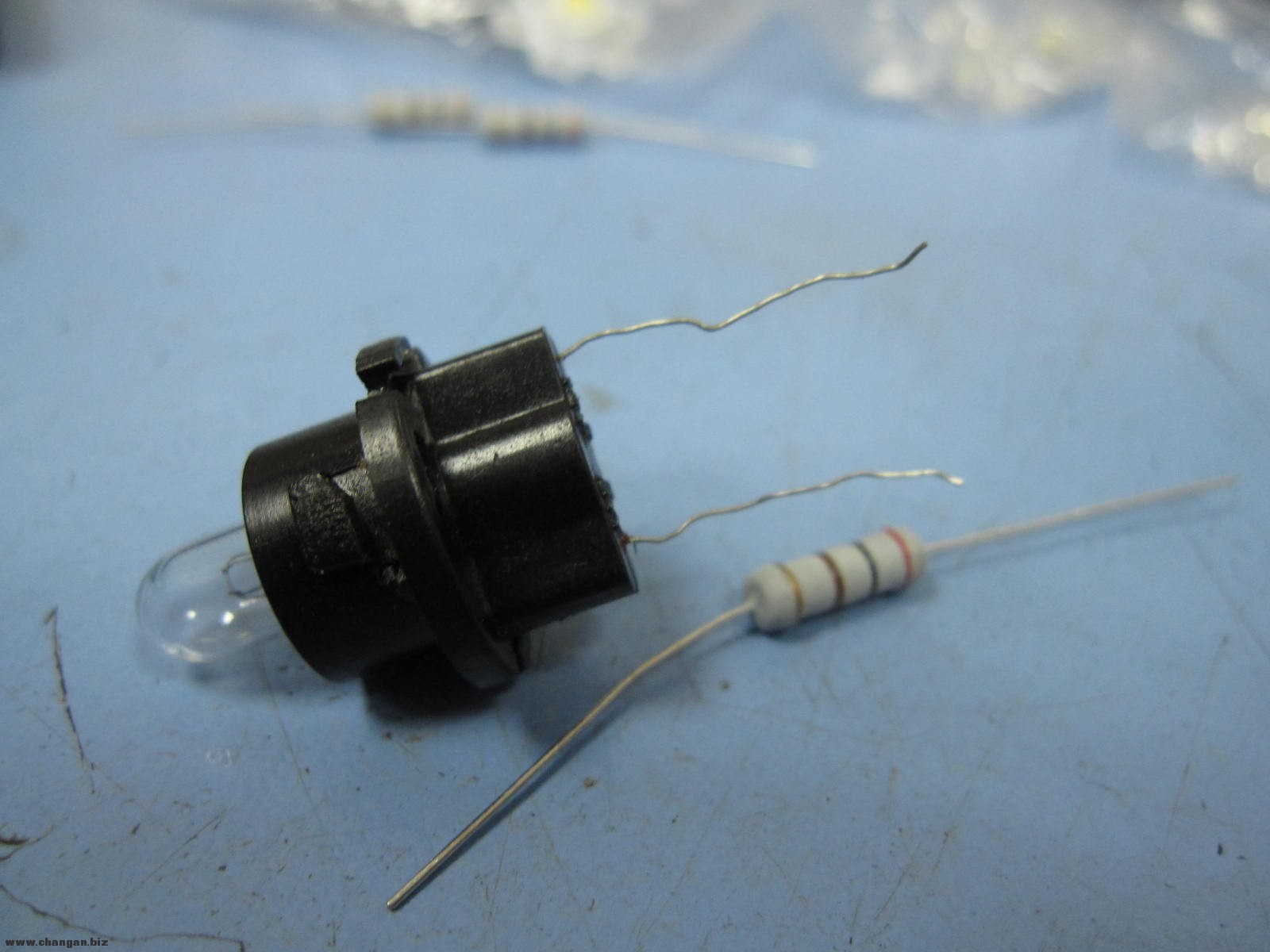

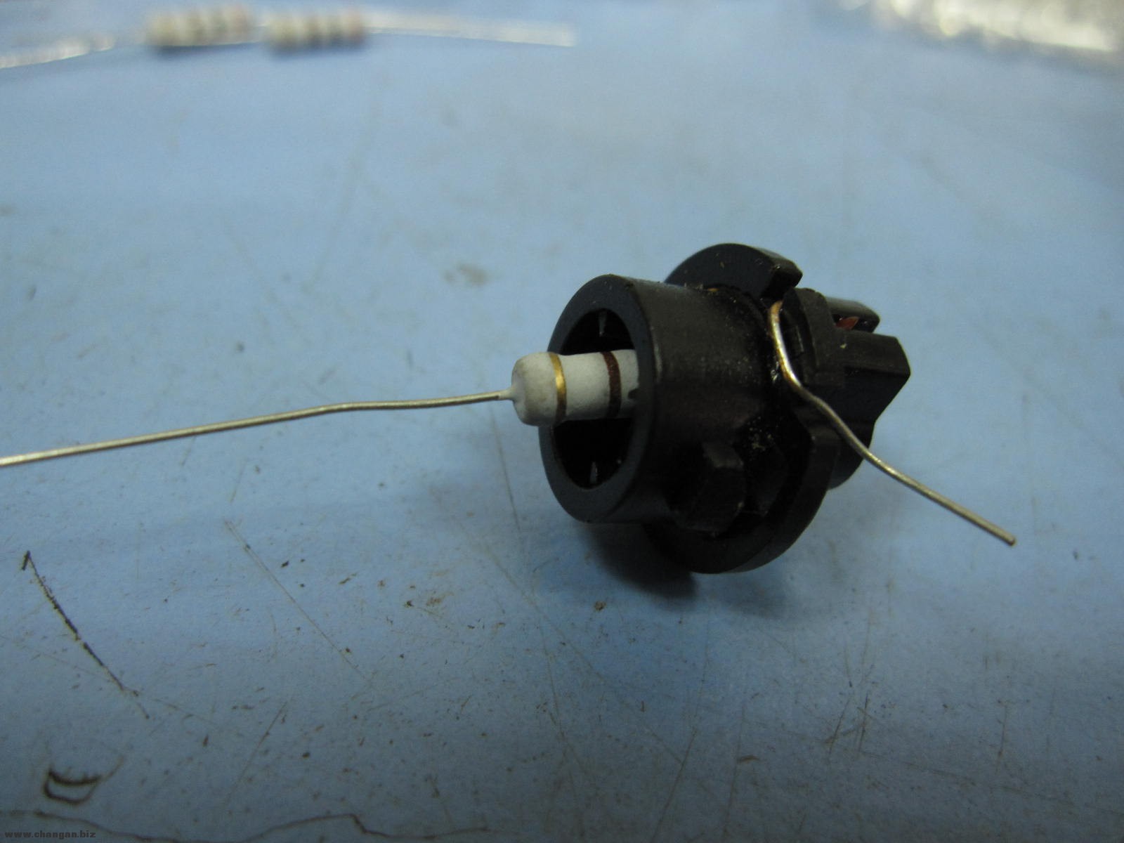

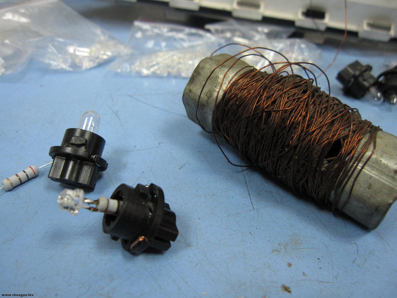

把电阻的引脚照原样绕上去
把电阻的引脚照原样绕上去

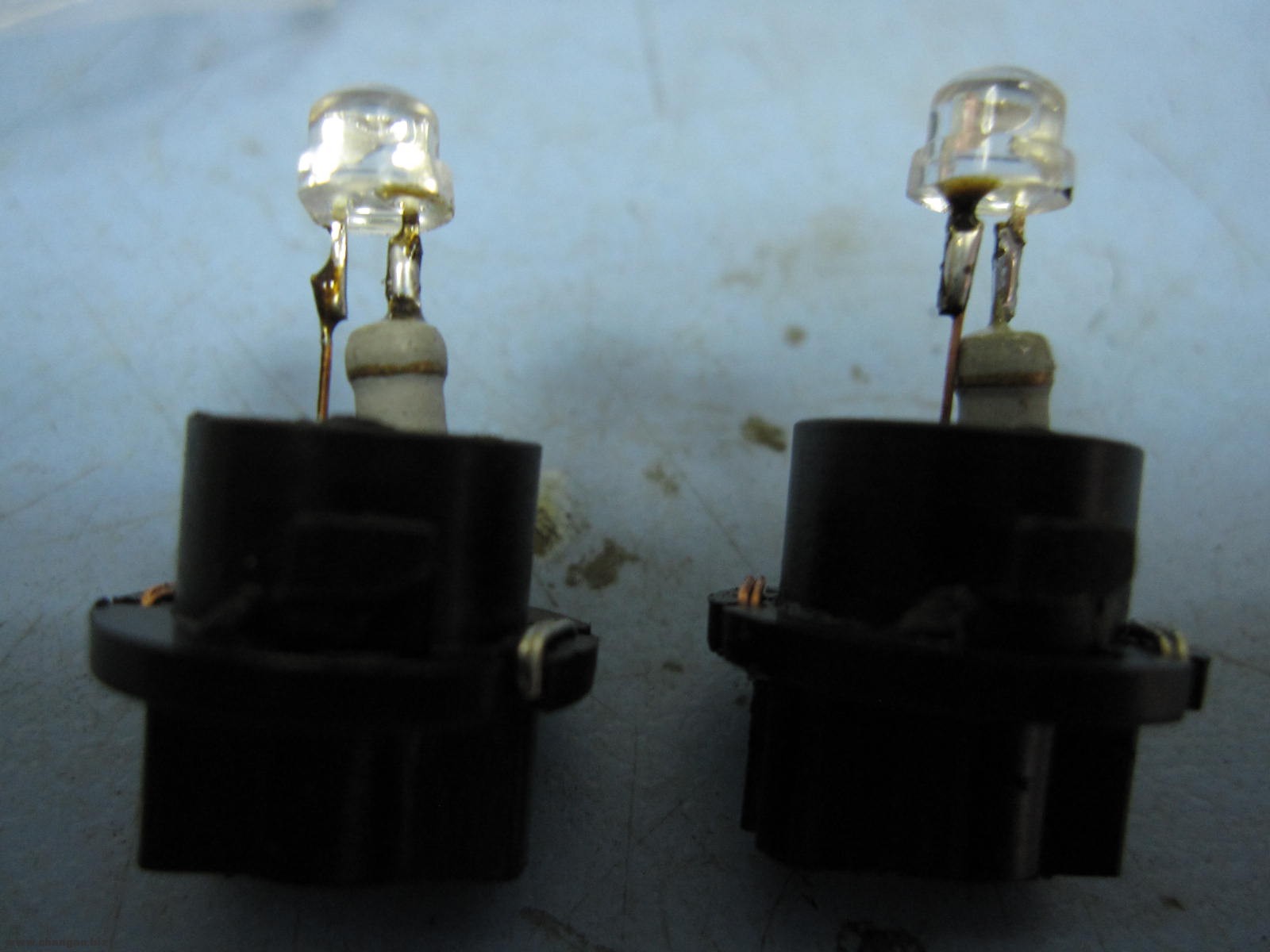

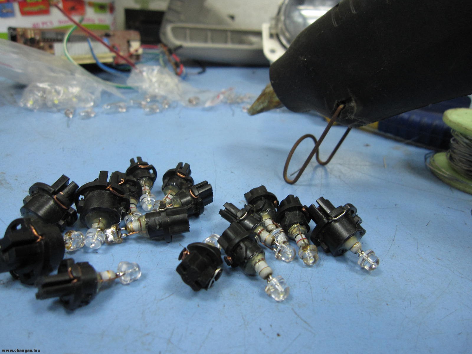

俺们兄弟两不好看但耐用
俺们兄弟两不好看但耐用
热熔胶伺候,其实感觉有点多余
热熔胶伺候,其实感觉有点多余
 楼主| 发表于 2012-9-17 23:12:40 | 显示全部楼层
制作完毕,准备装机
         改装有风险,动手需谨慎。

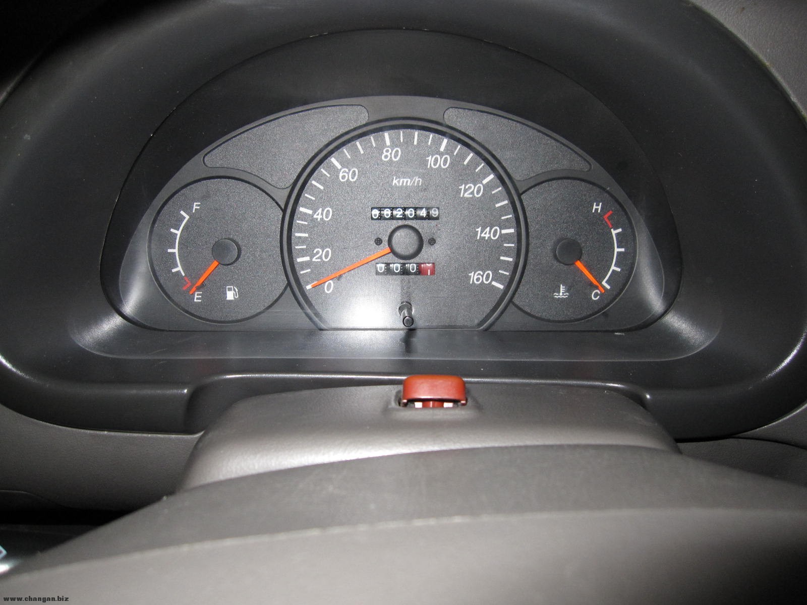

不开灯整体效果
不开灯整体效果

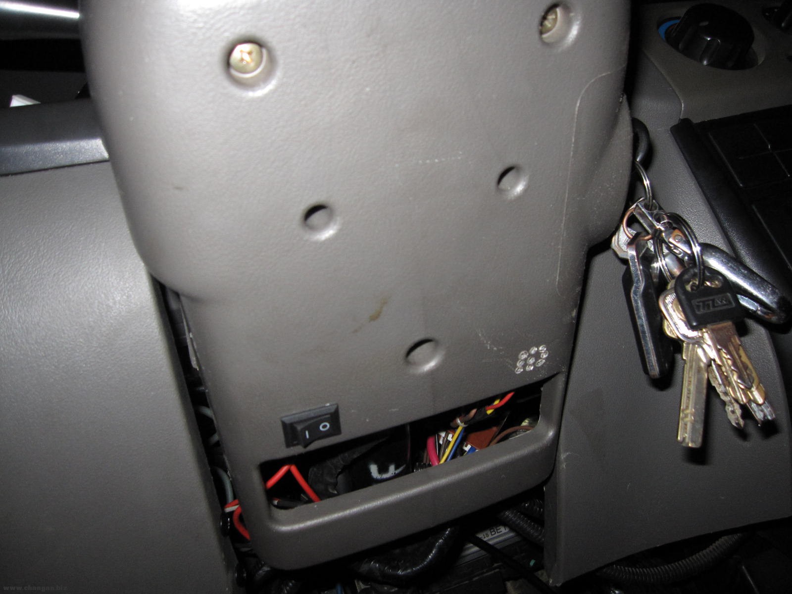

           成都之星不就一ABS吗?不算啥,俺也有{:soso_e113:}

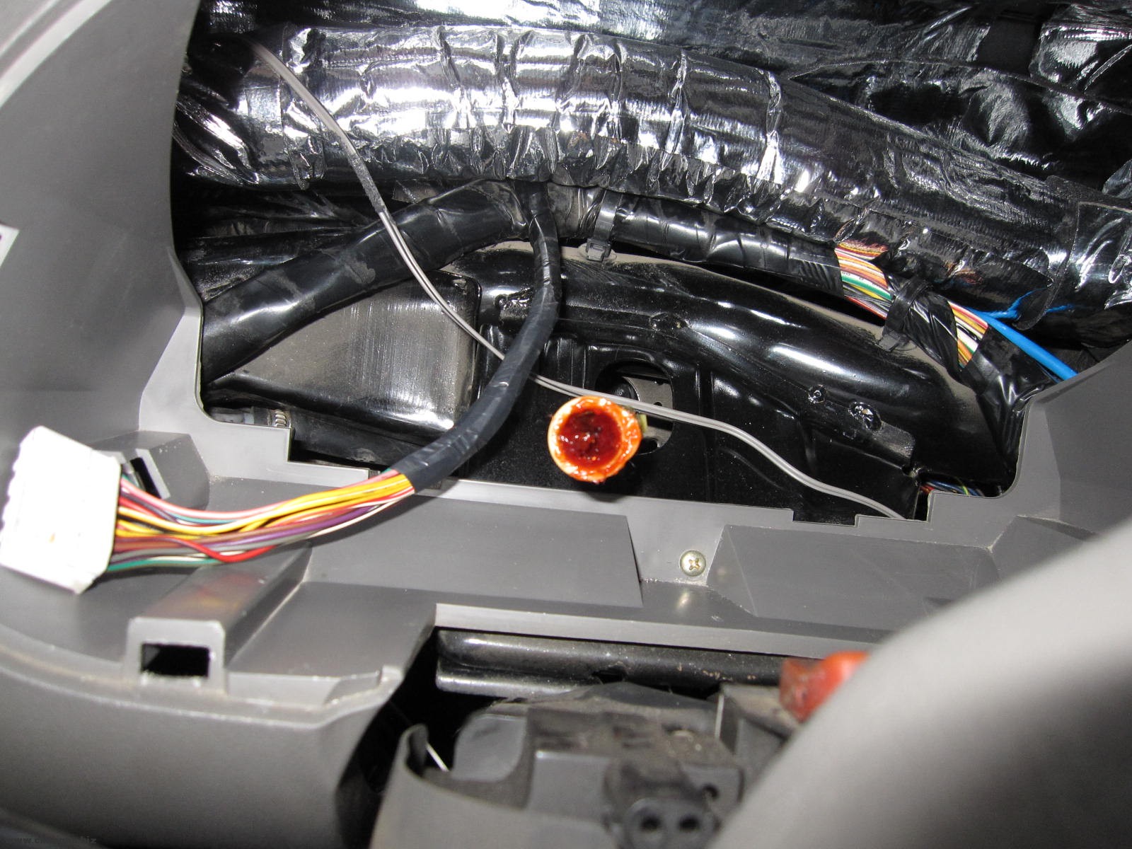

看到这根橙色的线了吗?这就ABS和EBD
            我查看过ABS和EBD实际没有连接电脑ECU线是空的,大家不要担心会烧坏哪里,LED的工作电流非常小,一根线就解决你没有ABS的烦恼,让别人羡慕不已(虚荣心太强了吧?)呵呵,这就改装的乐趣所在吧。

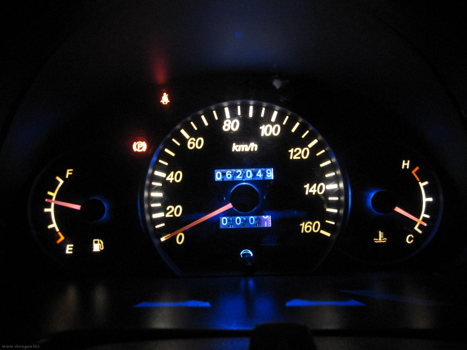

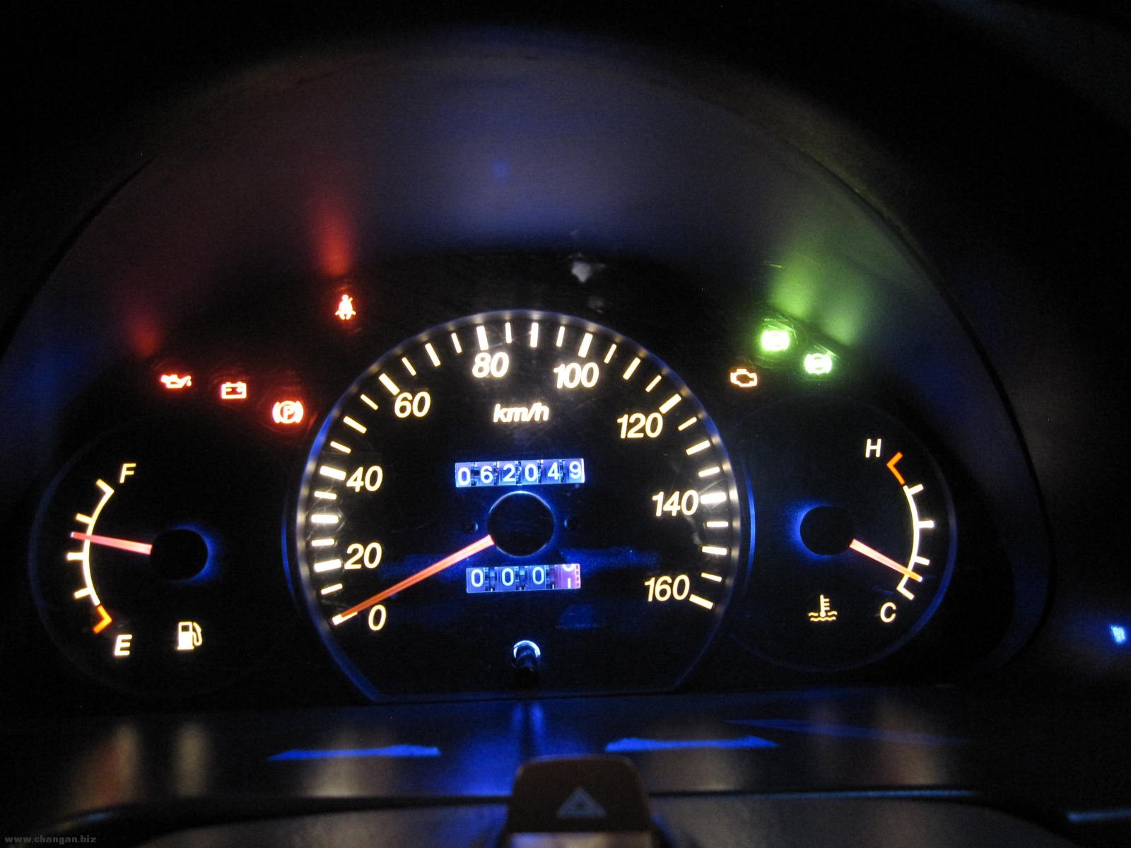

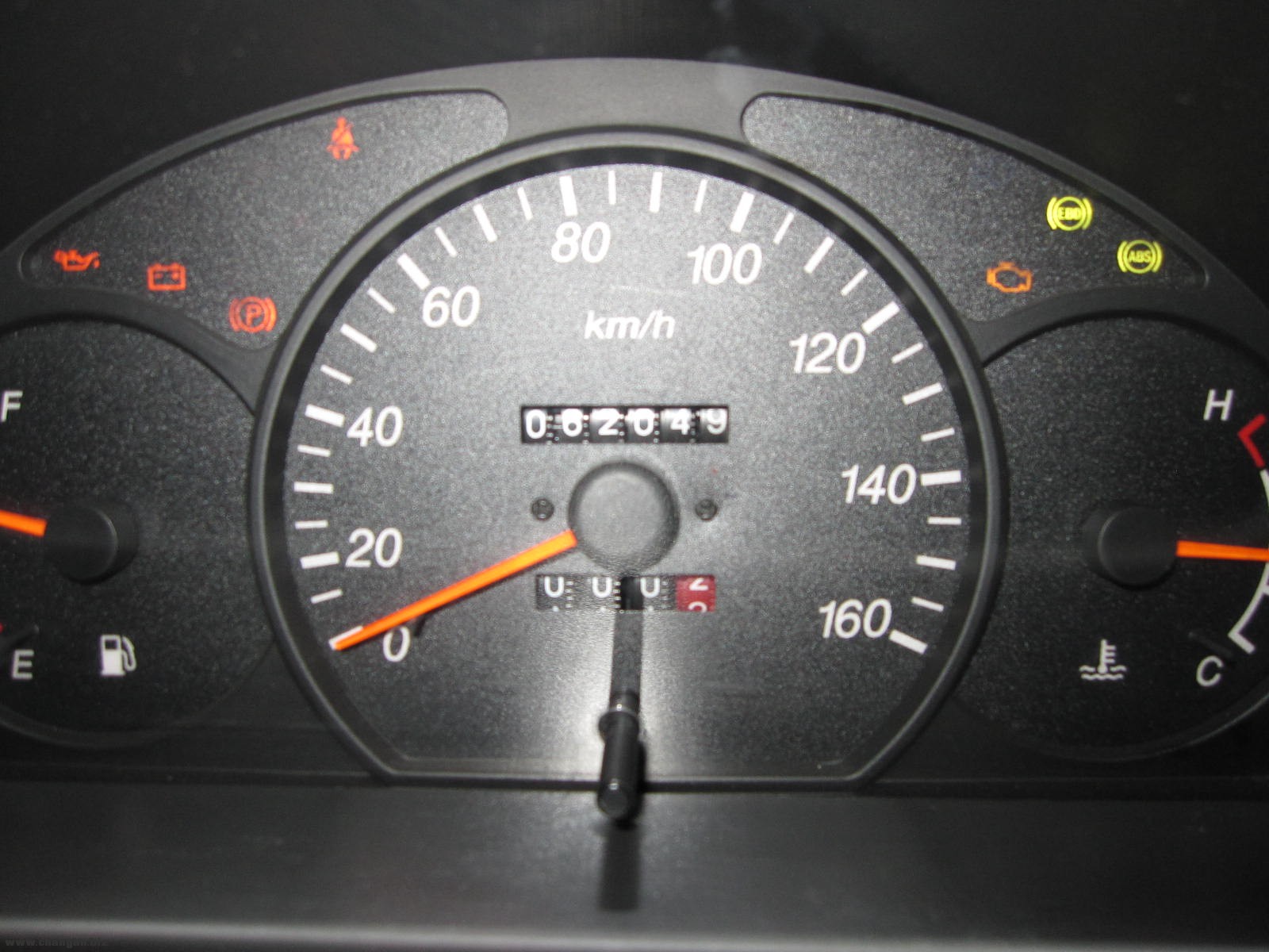

       看看夜光效果吧,你会有意想不到的效果,公里数那里蓝色的光。
大家不要搞那种强光的,太亮很刺眼的,这个都比原来的要亮一点,刚刚好
启动后的效果
启动后的效果
值得注意的是拆仪表前最好断开电源的负极,以免装上后启动车子故障灯不熄灭,碰到这种情况就断开电源5分钟即可恢复。
