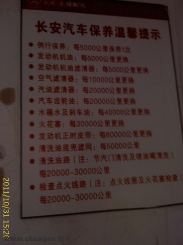

发表于 2012-9-1 10:57:59 | 显示全部楼层
三万公里换,有图为证
看来今年以来我的油耗大幅增大可能就是火花塞引起的哦。!找个时间去修理店拔出来看看。。  详情 回复 发表于 2012-9-1 11:19

 楼主| 发表于 2012-9-1 11:19:43 | 显示全部楼层
雨晨 发表于 2012-9-1 10:57
三万公里换,有图为证
