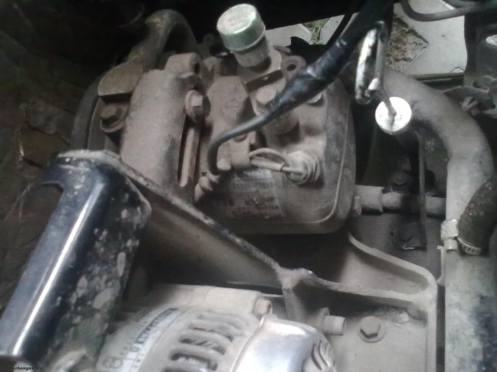

大泵就是写着RS20的那种,但没有电装标签的,小泵的后面有电装标签的,效果当然是大的好,但动力影响绝对是小泵的效果要好。
两种泵我都有对比过,做工是电装小泵的好,外表完美没毛刺。写着RS20的大泵,外观要差点,感觉模具的做工做出来要差点。。
两种泵都是原装位。

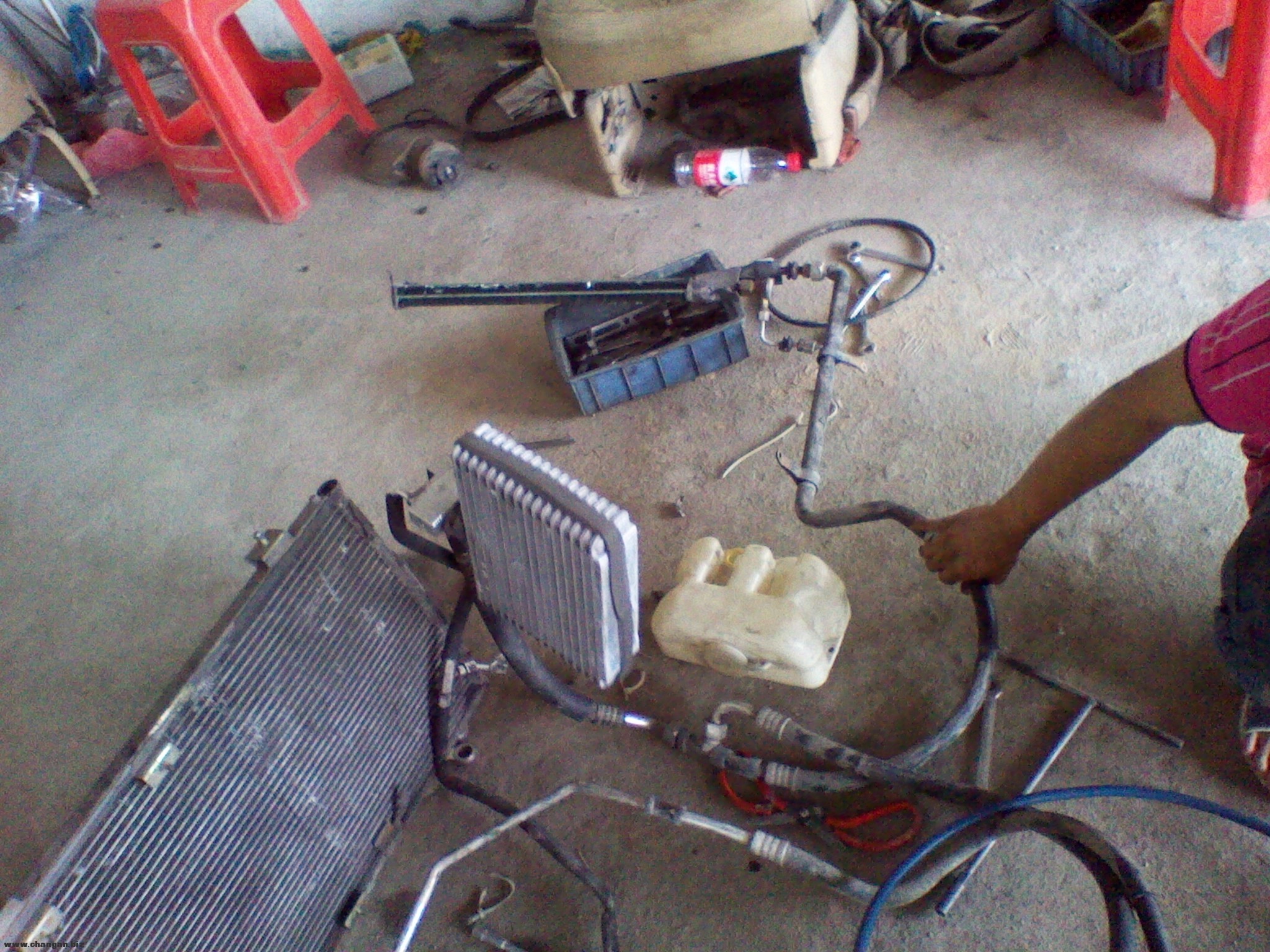

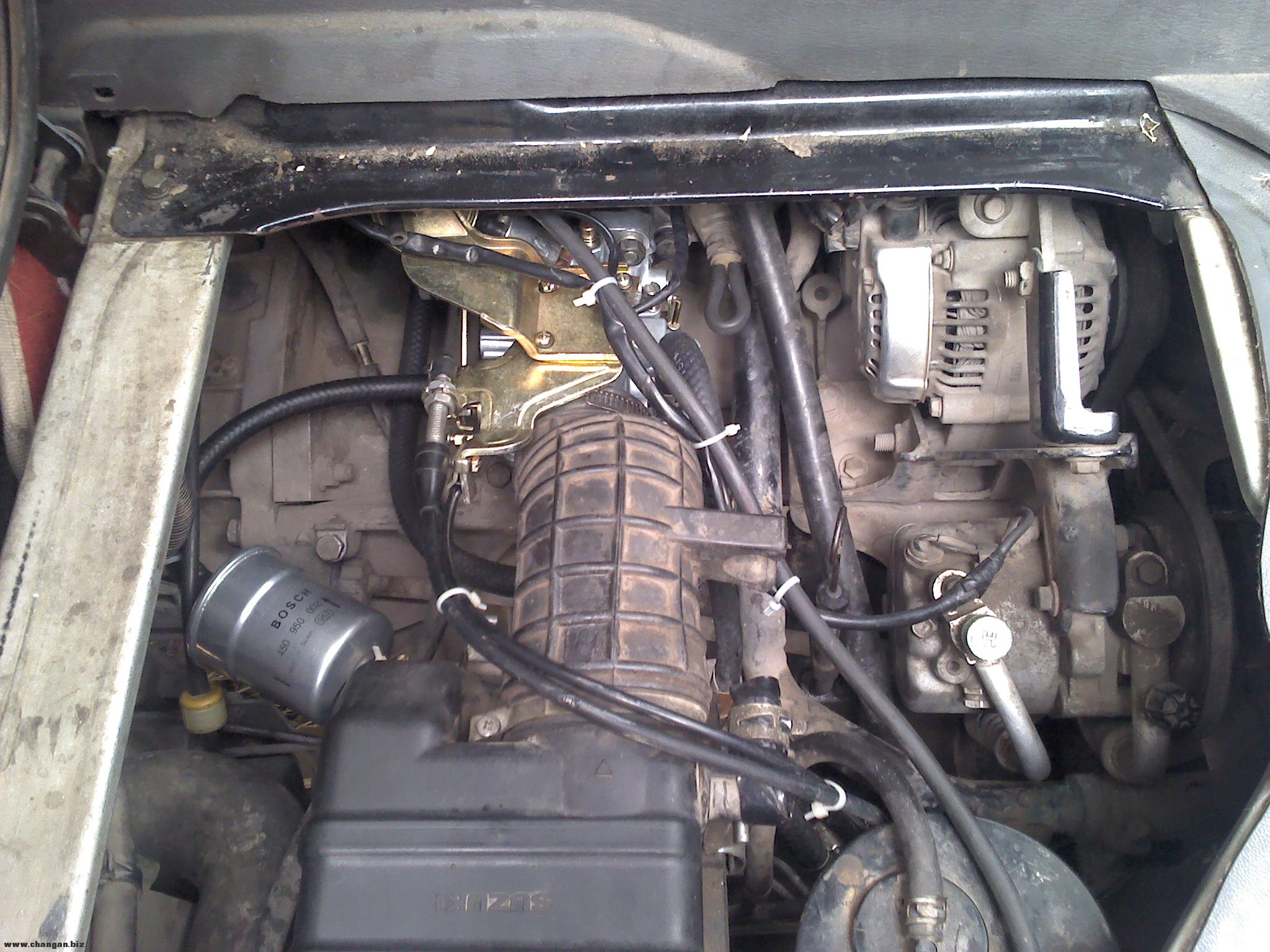

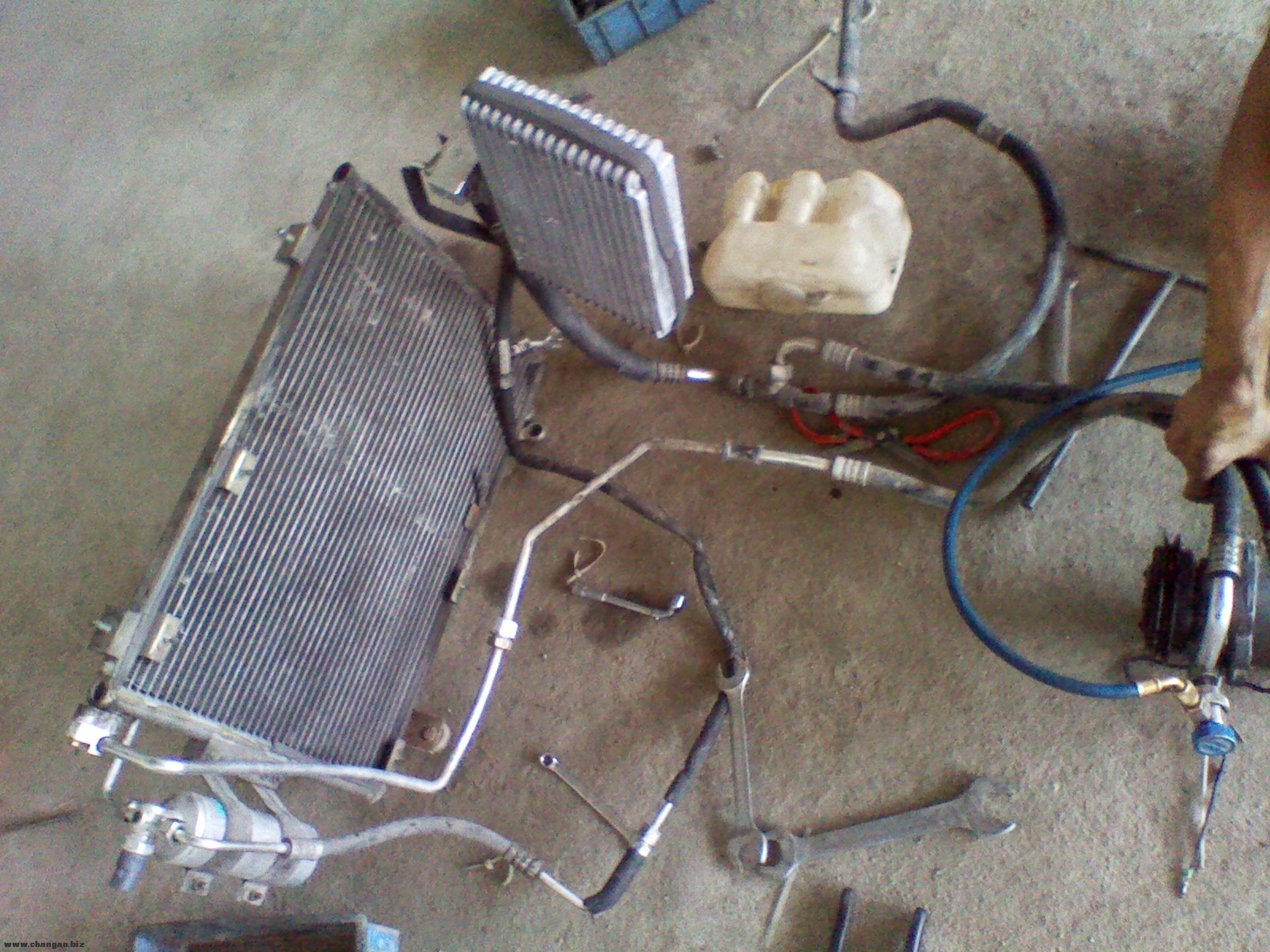

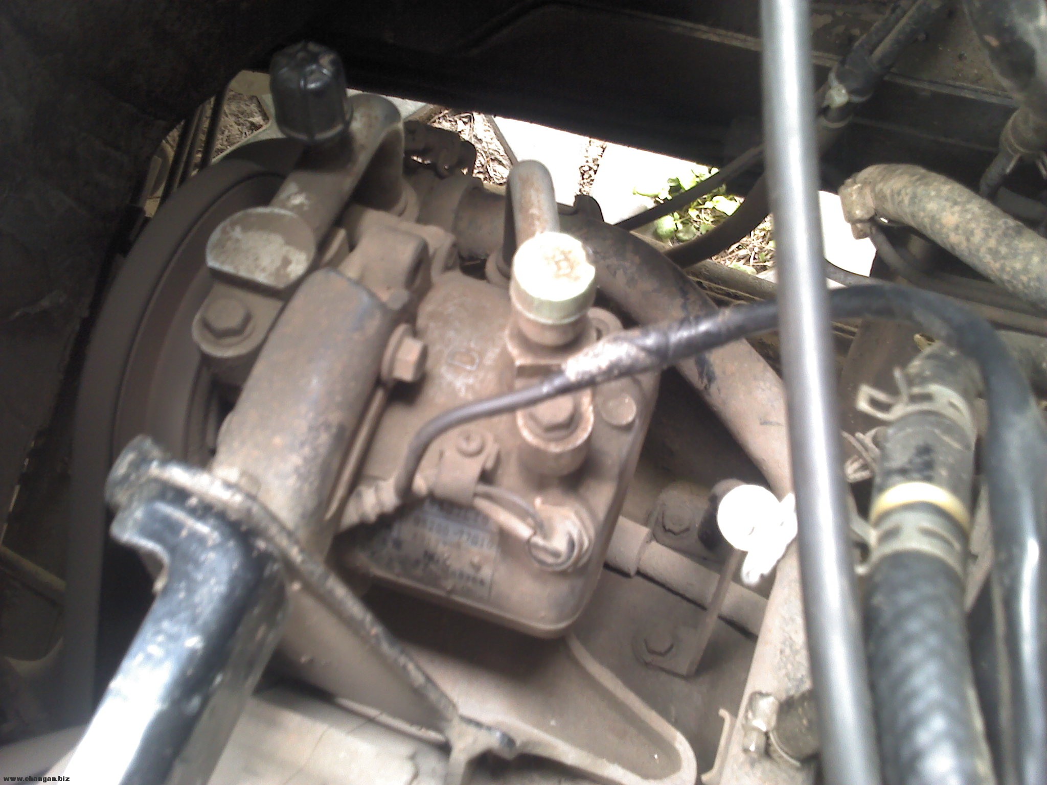

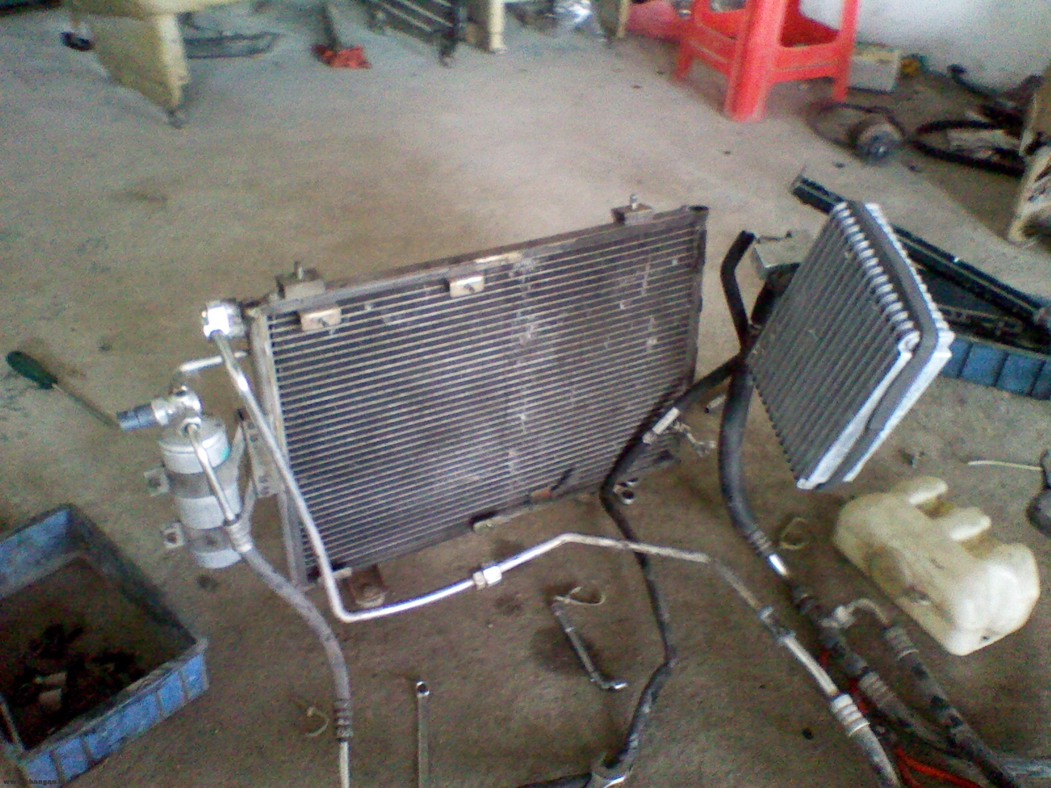

终于回来了!! 中午就去修理厂啦一到地方师傅就把新买的二手压缩机装上去了 打了30的压力测试,结果漏。 无计师傅说要全套拆出来 工时200 换件另外。奶奶的真黒,全套拆出打压放水里检查 奇迹来了不漏! 奶奶的大 小蒸发器 冷凝器 全部不漏,师傅建议换软管 两条100块 日他!真贵还是另外找人焊接的管。经过2小时左右的安装和做管 总算是装好了。打压测试40分钟气压不跌!心中窃喜!  算下花费吧!!  压缩机 220加运费15;冷媒用经群里群友介绍的龙邦 15块一瓶5瓶加运费一起85 工时200 管道100  一起花费 620 .回来路上开冷气感觉还可以 就是压缩机有异响 !晚了就没有仔细去看! 明天再检查下保佑不是压缩机有毛病! 雪种伤不起呀!  总结: 修车的都是忽悠人不上税!! 去年在同地方 大修发动机『轻微烧机油』。空调大修『换蒸发器 干燥瓶』 加年审一起花了 4K 大洋! 今年再去就说空调一年搞几次很正常! 当场晕倒!  再就是想问下同在广州的车友 年审 自己去能过吗??? IMG_20120717_135115.jpg IMG_20120717_135109.jpg IMG_20120717_135050.jpg IMG_20120717_135042.jpg

这压缩机是有一个响声,类似货车增压的声音。
