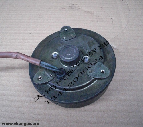

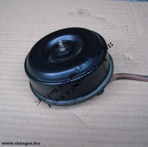

 楼主| 发表于 2012-7-19 00:51:24 | 显示全部楼层
05J95 发表于 2012-7-16 21:18
楼主真的不好意思,您让我帮忙找到,由于我没时间去拆车场,所以不敢接你的招。没想您真的找了,真的很抱歉 ...
想请问你改的风扇电机是不是这样子的?
