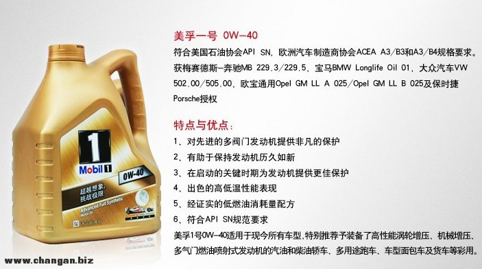

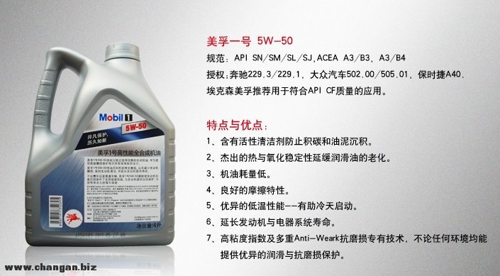

有很多人搞不清楚金美孚和银美孚的区别。
我们注意观察一下,金的是229.5
银的是229.3
关于5和3的区别
MB229.1 適合汽油及柴油引擎,正常換機油里程,符合1998年後的引擎最基本機油等級的要求,以ACEA A3, B3標準為基礎,但不適合2002後的引擎4汽門的引擎,如汽油引擎M271.M285和柴油引擎 OM646, OM647, OM648.
229.3 適合汽油及柴油引擎,延長換機油里程,以ACEA A3 B4標準為基礎,配有FSS顯示器可以2萬公里到4萬公里換油,符合1998年後的引擎最基本機油等級的要求,229.3比229.1省油約1%,適合M100及M200汽油引擎和柴油引擎OM600系列(不適用柴油引擎配有柴油微粒濾淨裝置).
229.5 稱為長效壽命機油,適合汽油及柴油引擎,大幅延長換機油里程且比229.3更長,可以3萬公里以後換油,229.5比229.1省油約1.8%,229.5啟用於2002年夏天,以ACEA A3 B4標準為基礎,適合M100及M200汽油引擎和柴油引擎OM600系列(不適用Euro 4柴油引擎配有柴油微粒濾淨裝置)注意229.5的機油,必須配合使用229.5專用的無紡布機油濾清器,才能有3萬的壽命.
   这就是区别,人家老外为保护石油资源,那是越长越好!!可怜我们中国,石油基本靠进口,却为了广大车厂利益,还在这里忽悠大家5000公里一换!!也不教授正确操作方法!拖档大国!!一方面又在喊着口号,节能环保!!

银的不是真正的全合成!!!  因为银的是用3类基础油+少量的PAO............只有金的基础油才是全是PAO{:soso_e183:}
反正包装上和官方都宣称100%全合成!听说美国也没有金的!不过我也没去过!  详情 回复 发表于 2012-7-8 23:24
