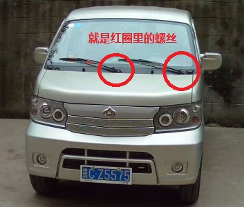

能把雨刷降下点吗????_________晴天让驾驶时看不见雨刷

雨刷臂末端有处是铆钉 时间长就松旷了 导致雨刷臂上翘 我的也是这样
发表于 2012-7-3 11:45:10 来自手机 | 显示全部楼层
自己调一下雨刮器的螺丝。

具体怎么调???? 拧哪棵骡丝?  有图吗??????
发表于 2012-7-3 14:12:14 | 显示全部楼层
里边有个螺丝,你把它松了拆下雨刷臂,来回调调看怎样合适在固定好就行了。 003954f1kjpkvfezyvbp5i_jpg_thumb.jpg 20100805104026020.jpg

我刚刚搞了一下,可以的 效果刚刚的!
