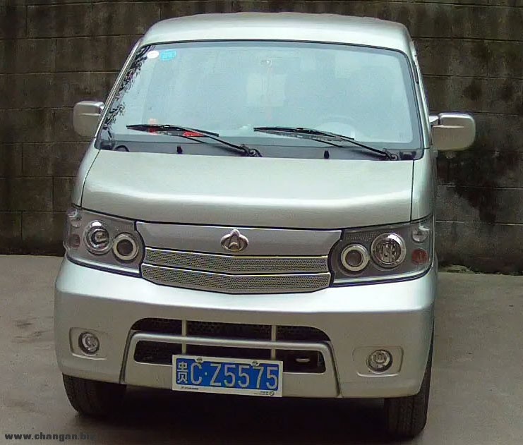

能把雨刷降下点吗????_________晴天让驾驶时看不见雨刷

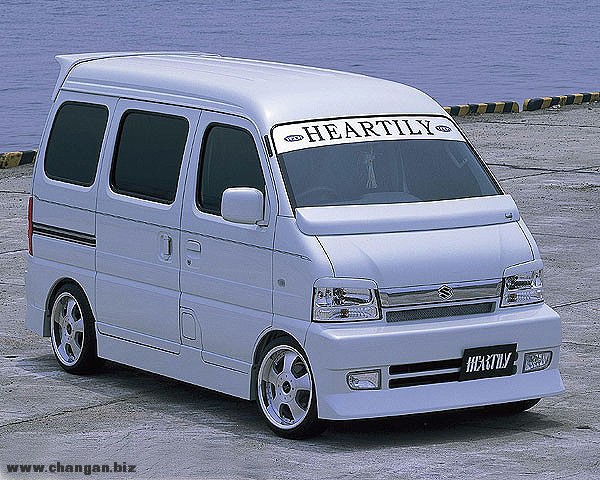

这个雨刷罩很漂亮啊,一直想找到哪有卖的。

:QQ5:降下点就行......这样挡视线:QQ5:

变为这样!

上次看到你车就发现你的雨刮片怎么这么高。
你可以试试送掉雨刮臂的螺丝,然后把雨刮臂降低一点,自己找准位置,然后拧紧螺丝!

这个太容易啦。
发表于 2012-7-3 10:52:30 | 显示全部楼层
松开螺丝自己调一下
发表于 2012-7-3 11:37:29 | 显示全部楼层
下面调低了,等用时玻璃上面也是刷不到了
