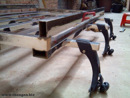

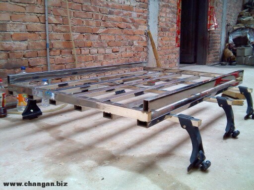

我的90x120,3根不锈钢方管,6卡,耗资413大米,重量18千克,承载100千克不变形,车友出价700没有卖。自己动 ...
架子好做,那个卡子在哪里买得到?

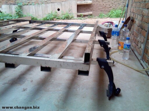

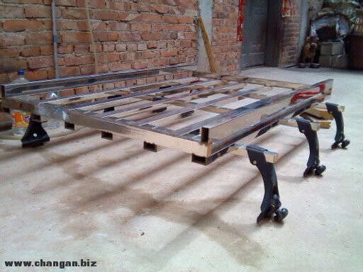

我记错了,照相才发现是150x90,下料是150x8=1200cm合两根,120x3=360cm,90x2=180,合计540cm,一共三根方管剩60.下面上图
发表于 2012-6-18 12:23:30 | 显示全部楼层
发表于 2012-6-18 12:26:40 | 显示全部楼层
疯狂的面包 发表于 2012-6-17 14:30
架子好做,那个卡子在哪里买得到?
卡子又称夹头,我的是从批发行李架哪里配的,35块一只,质量刚刚的,也可以叫汽车装饰店找找,应该有的!

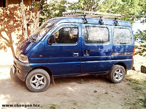

发表于 2012-6-18 13:00:54 | 显示全部楼层

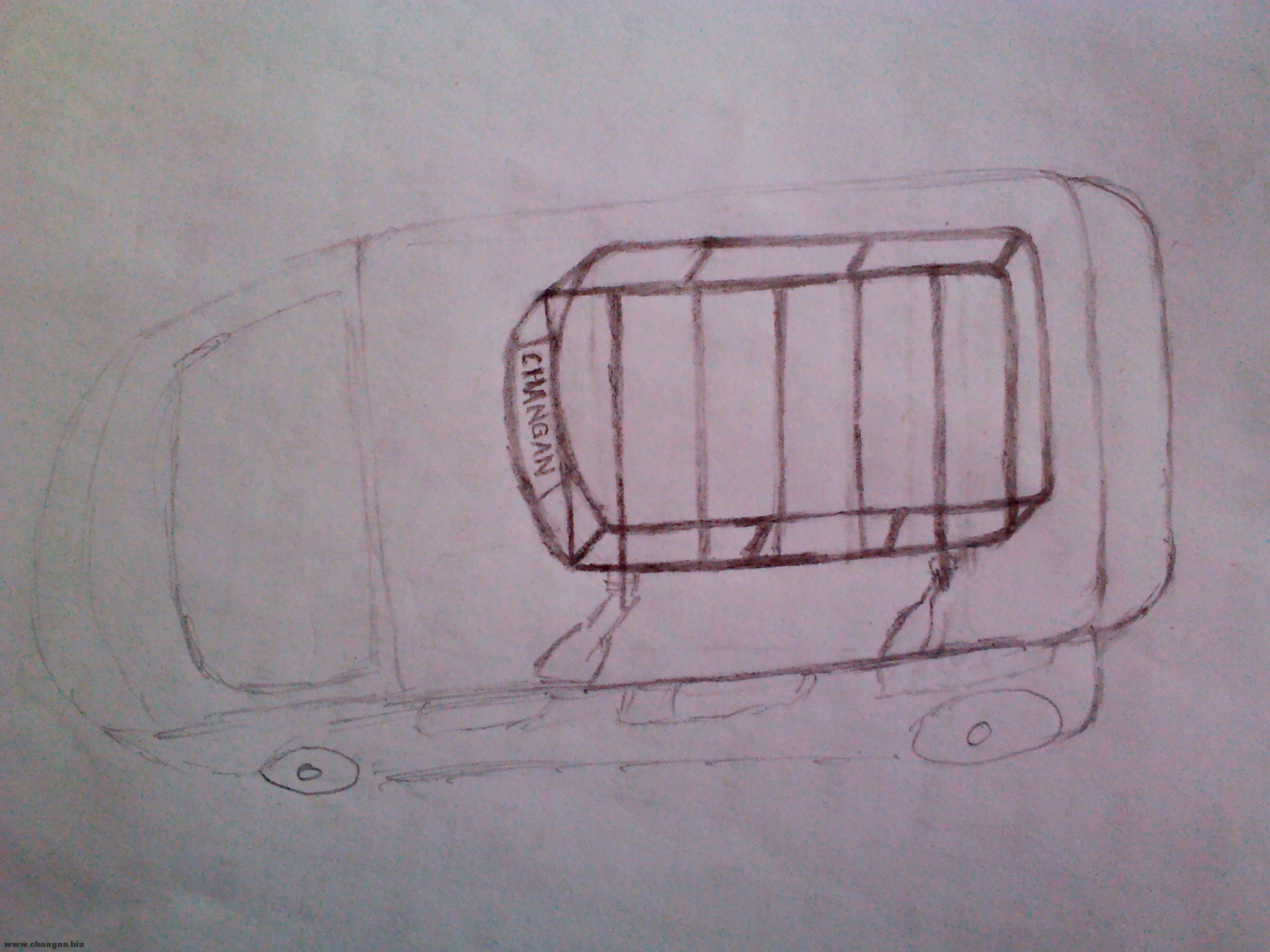

行李架装车效果图.jpg 装车效果

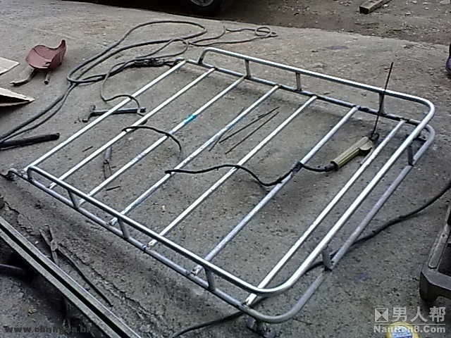

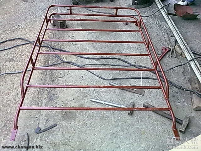

用水管焊,不用很粗,但要稍厚点的。图纸给你,自己去把握尺寸,4个爪子足够了,淘宝4x18+20运费,总的下来大概400左右。载重两个140的汉子站上去一点问题没有。祝你成功!
