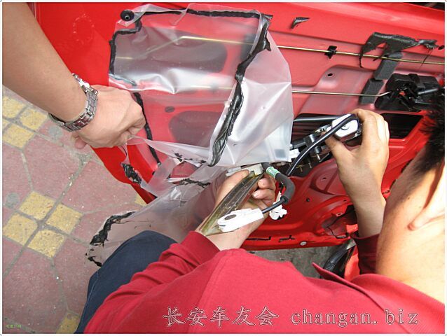

奔奔装后电动摇机,全图解说.
 楼主| 发表于 2007-4-14 22:10:50 | 显示全部楼层
 楼主| 发表于 2007-4-14 22:11:58 | 显示全部楼层

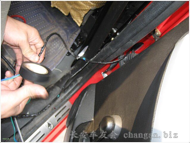

绝缘工作要做好.
 楼主| 发表于 2007-4-14 22:13:05 | 显示全部楼层

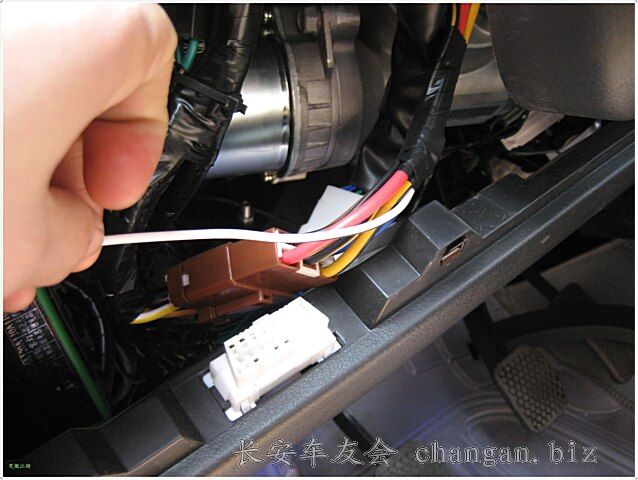

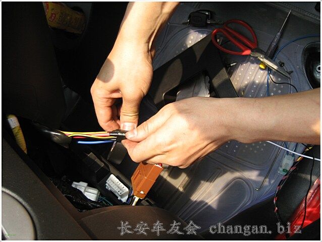

看好,这个重要,黄色线是点火开关的三档线,只有点火开关到三档才能开起电动窗.

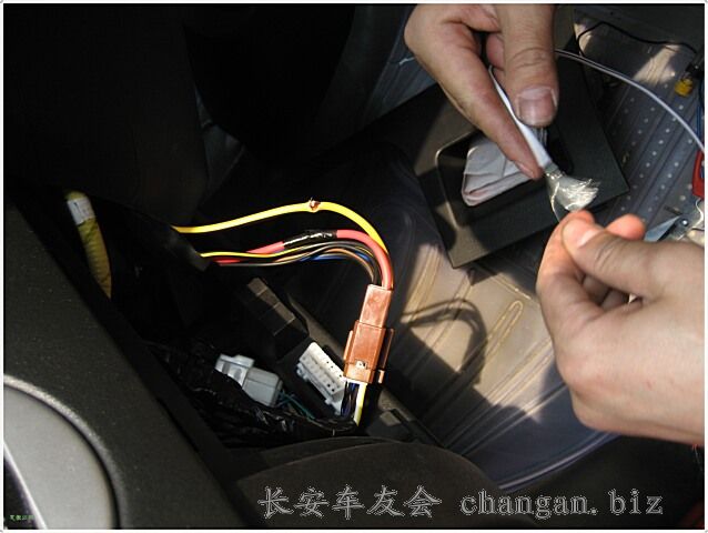

接上

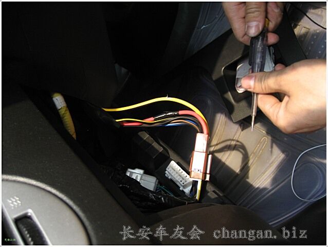

看看

就是这根白色线接黄色三档线.
