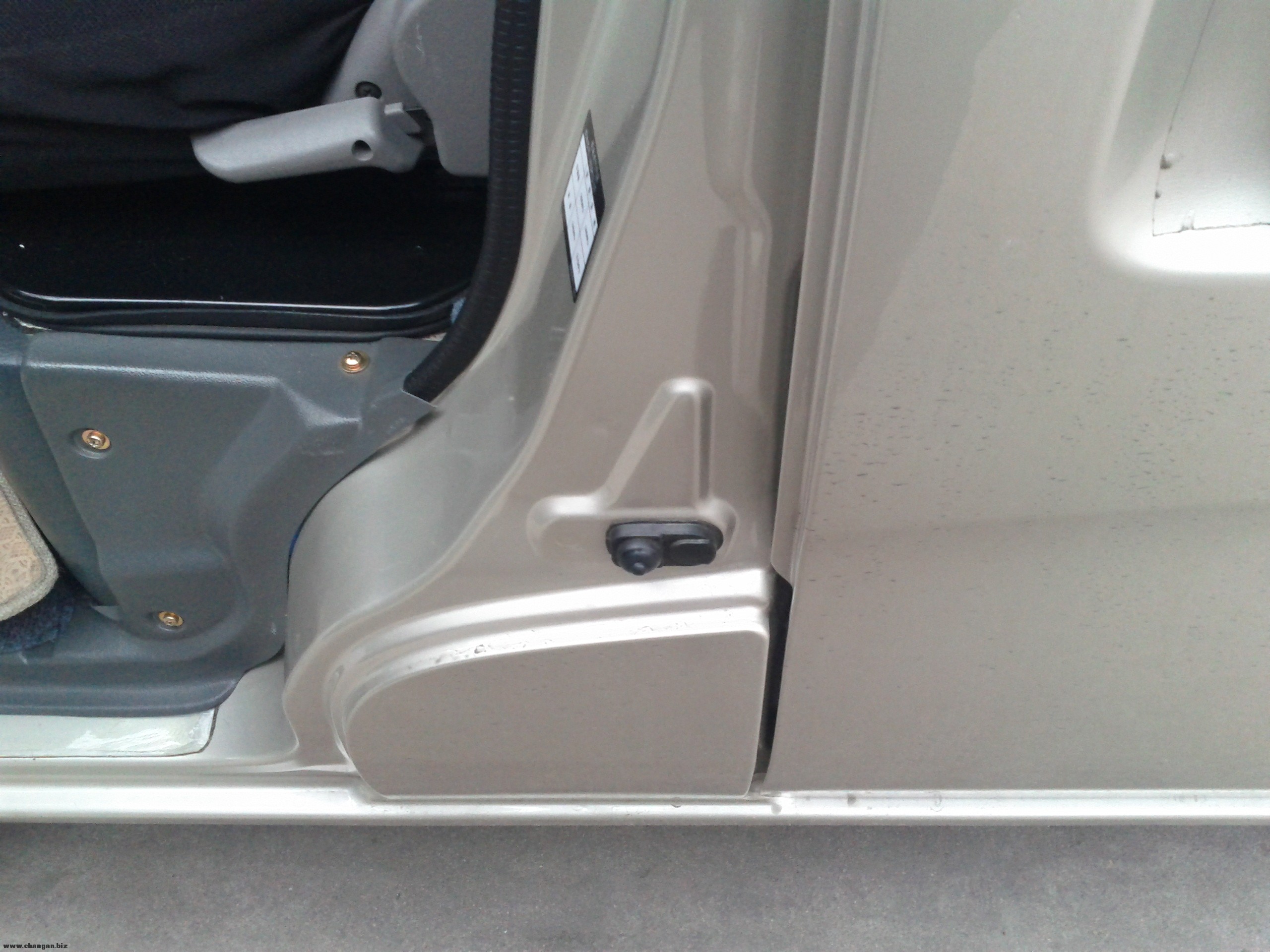

我的防盗中控终于安装成功

装了防盗器,一定要再加装个门灯开关,{:1_1:}不然你的防盗器等于没装。

109712904 发表于 2012-10-27 07:59
装了防盗器,一定要再加装个门灯开关,不然你的防盗器等于没装。
怎么接线?
发表于 2012-10-30 22:59:59 | 显示全部楼层
门灯开关不就一根线吗,把你装好门灯开关的线,全连在一块。(我是用示宽灯来做门灯的,所以连在一块的线就接在示宽灯上,示宽灯有3个档,左档是关闭,中档是接门灯用的,右档是全开)。最后在左门灯最接近防盗器控制盒边上把门灯线导一根线出来,接到防盗器控制盒,有一根蓝色的线,接上就OK了,接好后,把示宽灯开关,开在中间那个档,开门就亮,关门就暗了。
发表于 2012-10-30 23:57:03 | 显示全部楼层
什么意思,跟门灯开光有什么关系
发表于 2012-10-31 23:34:15 | 显示全部楼层
开门灯开关和内室示宽灯连接在一起加,开门就亮了,关门就不亮,装了防盗器,我建议大伙加装门灯 ,门灯开关也可和防盗器连接,这样在不解锁情况下,车门被开启,防盗器就报警了。不装门灯开关,门开了报警器都不会响,要把车钥匙开启才响,或者就是震动大了也响,等于没装防盗器,结果了,防盗防盗,贼都进车里了,还防鸟道,大伙说呢?
