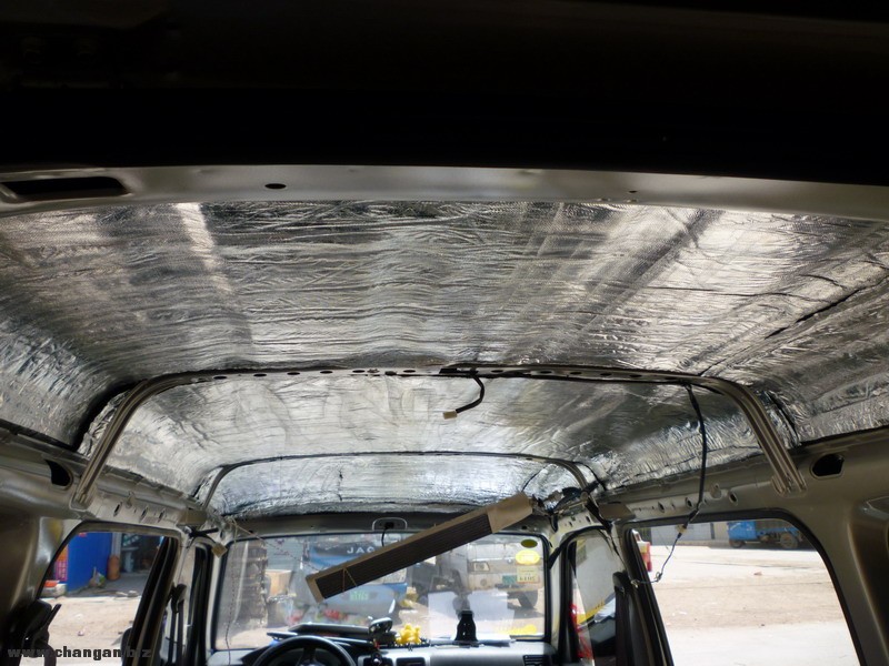

发表于 2012-4-28 20:49:13 | 显示全部楼层

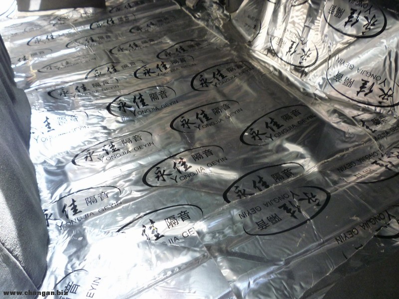

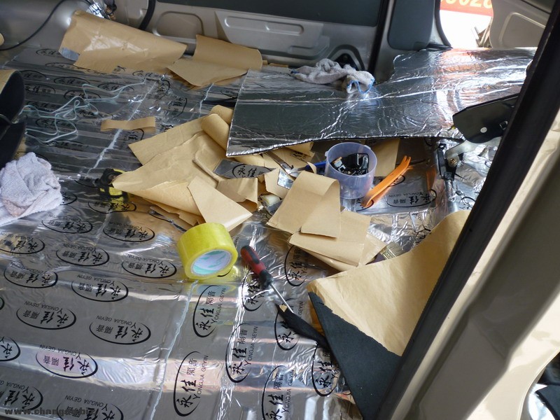

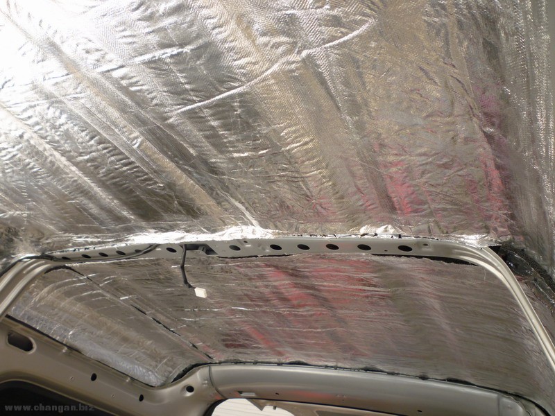

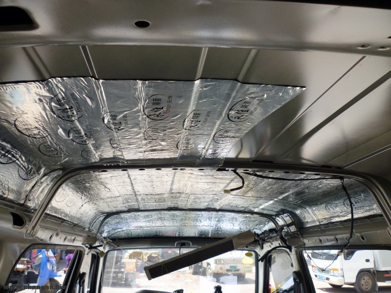

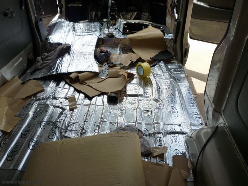

今天做了车顶和底板隔音,已经完成所有的工程了!累啊~~不过还缺1个多点平方的止震板,建议6363级别的车做全车隔音买14平方以上的止震板才能完美够用!我之前买了12.8的平方,还缺1平方多!明天再买!上几张图~累的没时间拍,随便拍2张! P1010893.JPG P1010892.JPG P1010891.JPG P1010890.JPG P1010889.JPG P1010888.JPG P1010886.JPG
发表于 2012-4-28 21:08:34 | 显示全部楼层
长安之星微车 发表于 2012-4-28 20:49
今天做了车顶和底板隔音,已经完成所有的工程了!累啊~~不过还缺1个多点平方的止震板,建议6363级别的车做全 ...
你全部用的止震板吗,然后在加的隔音棉啊,
