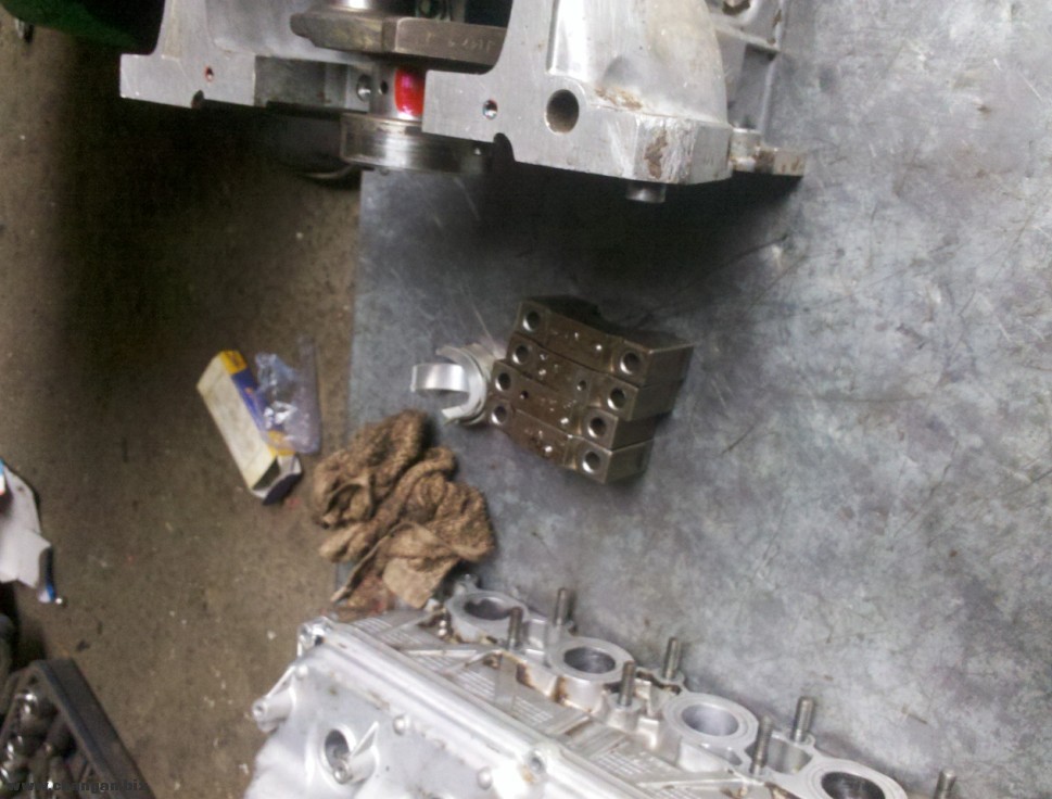

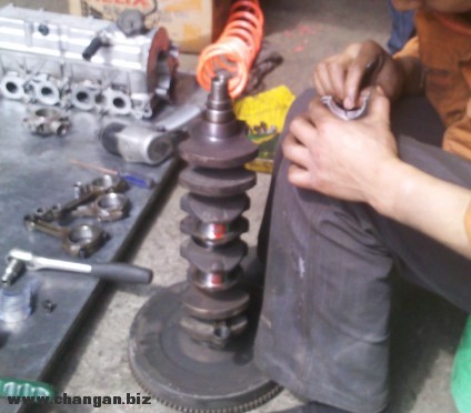

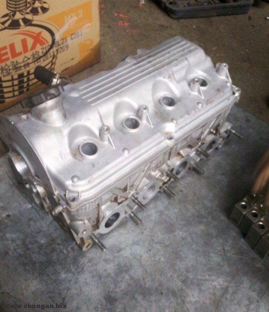

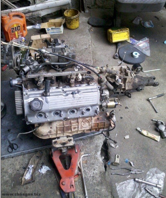

决定了一件事情了 大修发动机 图片陆续更新 望 精

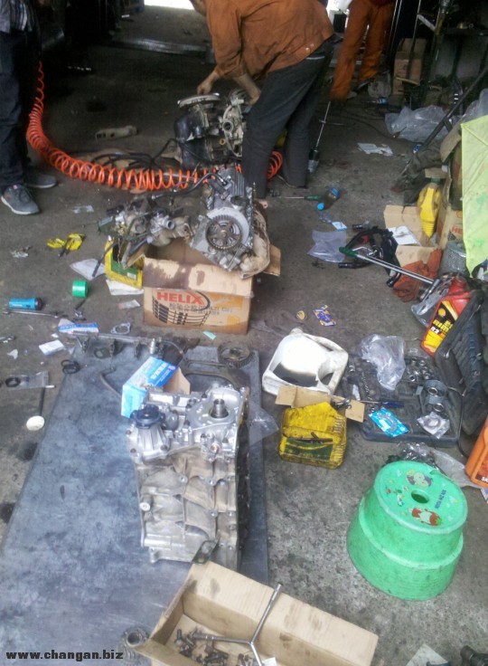

 楼主| 发表于 2012-4-15 12:58:42 | 显示全部楼层

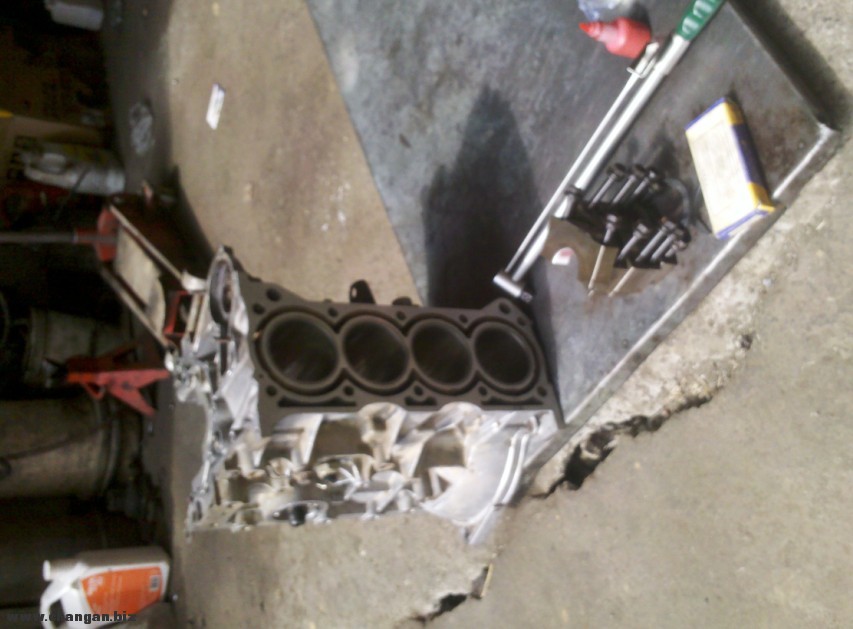

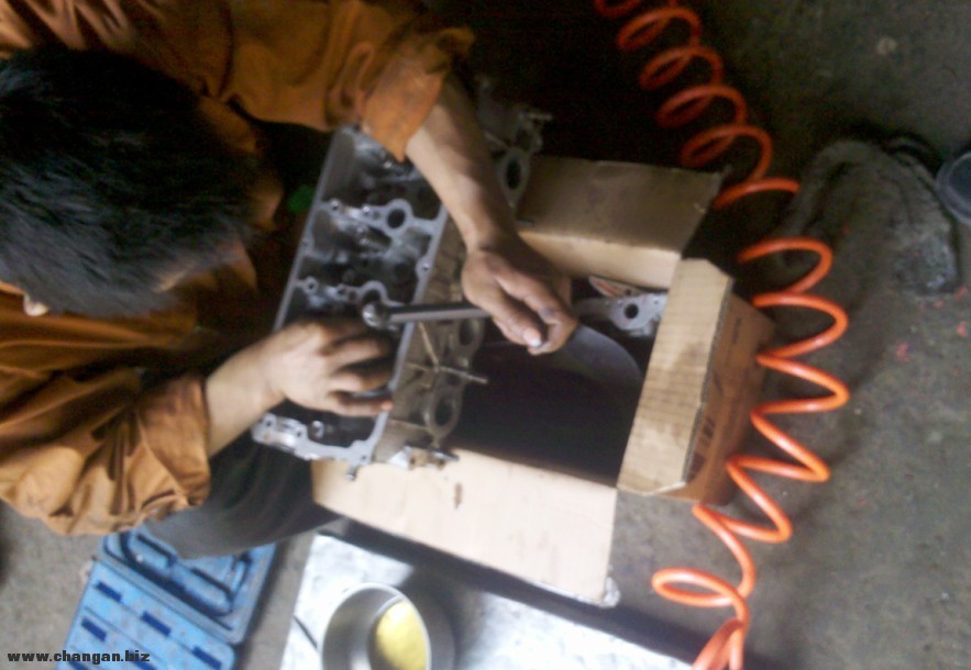

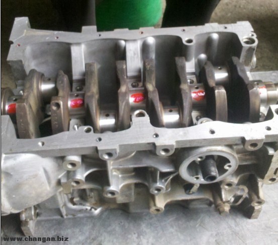

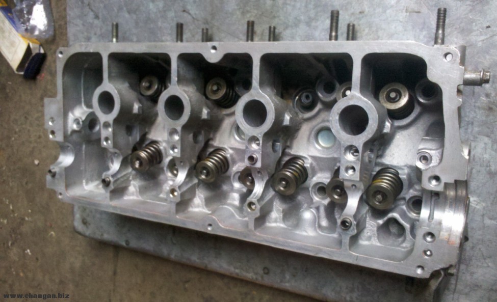

清理缸体

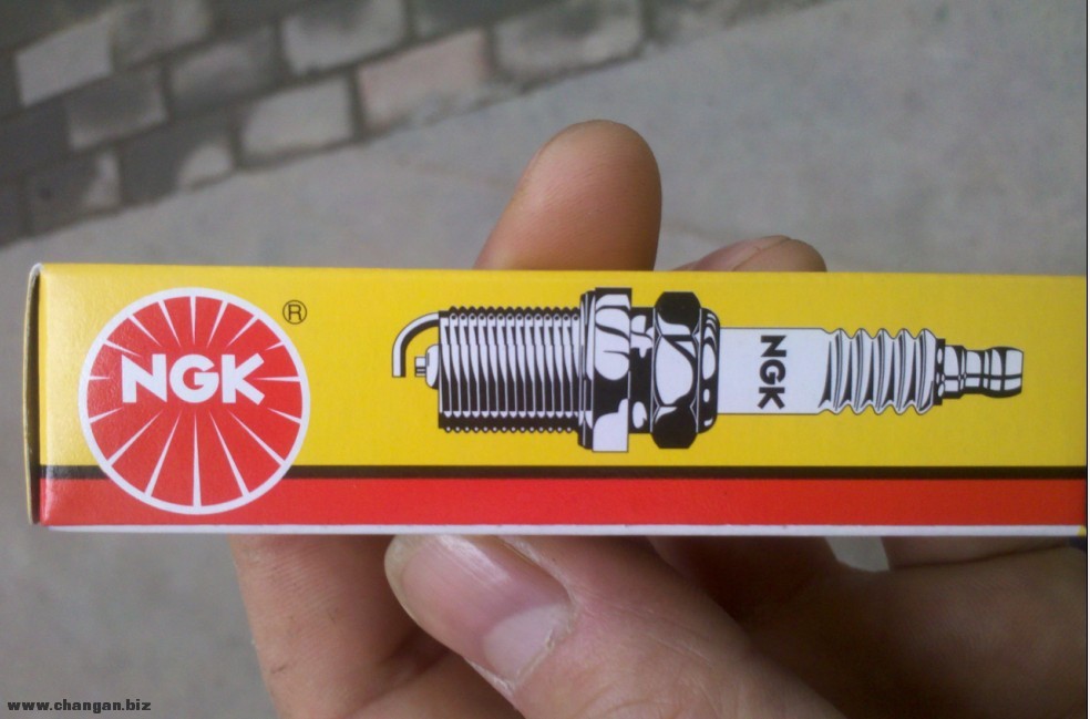

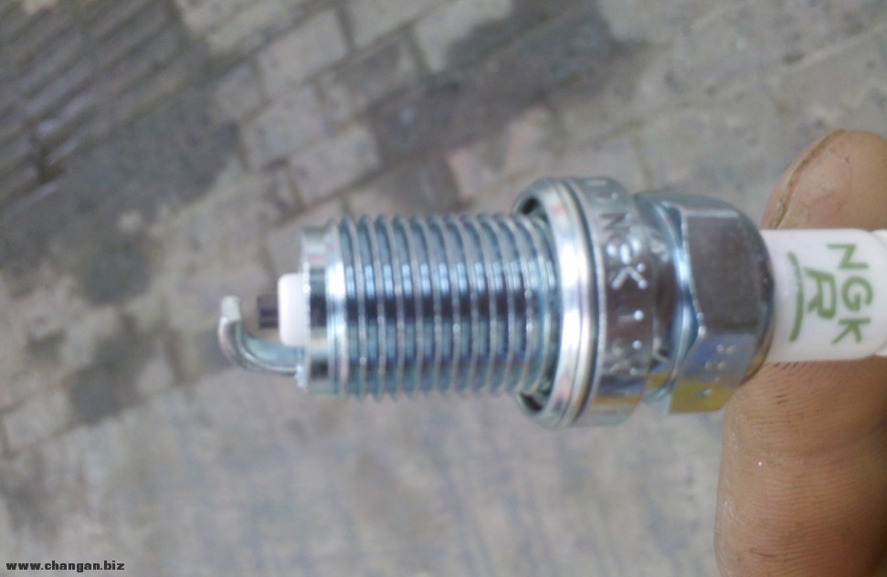

合瓦合了有点久 买的ngk18一个 不知道好不

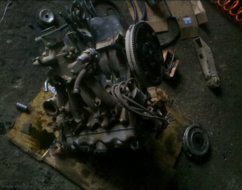

另外一个长安也在修发动机 换曲轴 断了三截
465和474的同时修 一个师傅 真忙啊 我的都等5天了 啊
