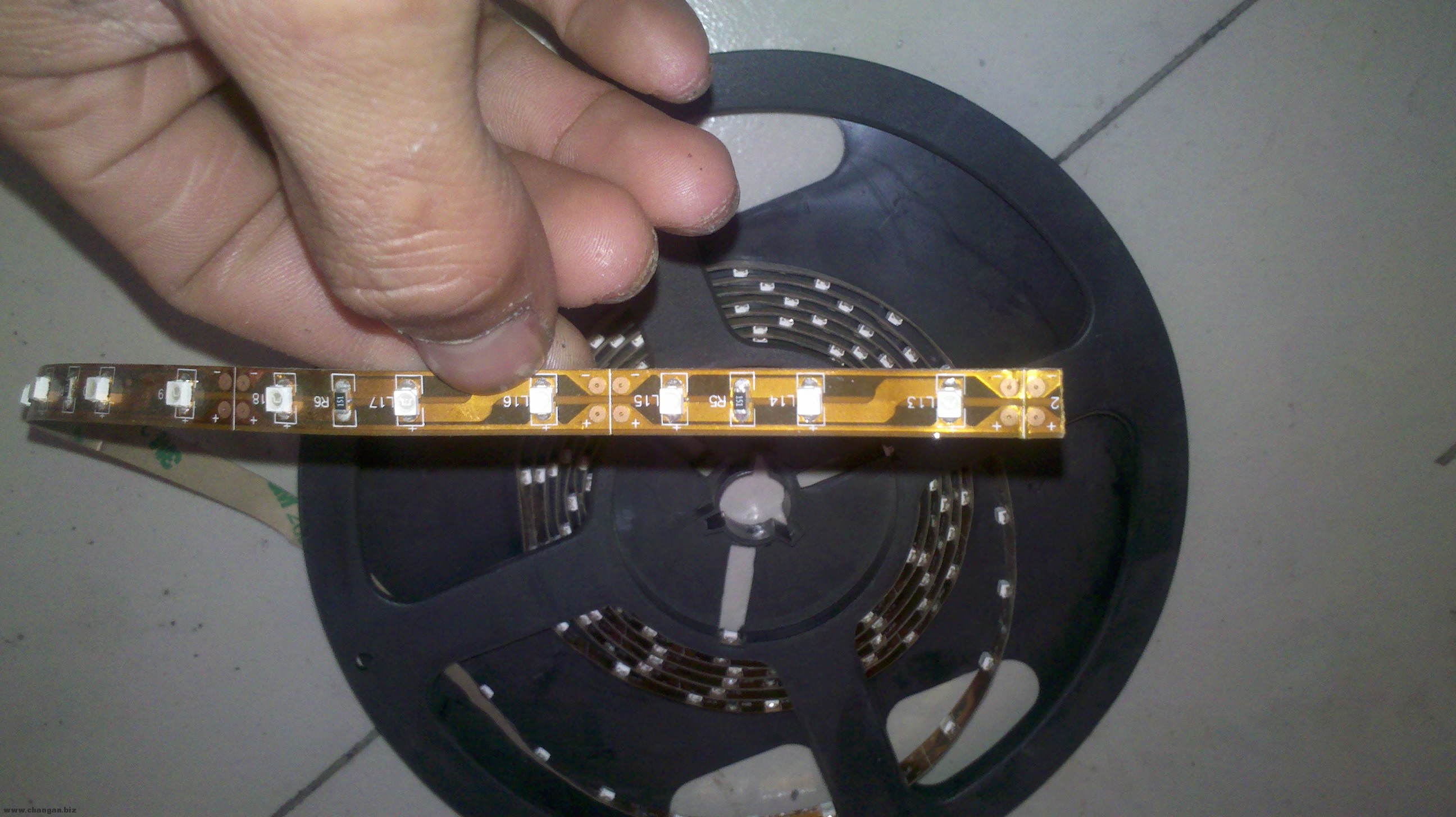

老兄,我一直想自己改大灯,就是这种蓝色的LED灯,线路方面怎么改?不用加其他的电子元件吗?直接并联还是串 ...
2013-04-27_09-50-11_261.jpg 不用  是12V的LED贴条  三个一组 也有防水的那种
接夜行灯上,12V的直连{:soso_e100:}
