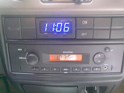

 楼主| 发表于 2012-4-1 17:58:15 来自手机 | 显示全部楼层
穷人的面包 发表于 2012-4-1 11:43
你那个不如我这个数字大也不如我这个美观吧,而且我这个有温度好电压的功能,直接把电源线从后面插到点烟器 ...
我就想要面板尺寸合适就可以了,因为我不想改动车上的任何东西,包括假键。

 楼主| 发表于 2012-4-2 22:52:48 来自手机 | 显示全部楼层
老夫子8844 发表于 2012-4-2 20:35
请问,我淘宝查了,一扎线的,乱得很。点接线?
没有一扎线啊,就4根线,一根接正极,一根接ACC,一根接小灯线,一根搭铁。即3正1负。那根小灯线可以不接,那线接上就是晚上开灯时让时钟暗一点。我就没有接,因为这亮度刚刚好
