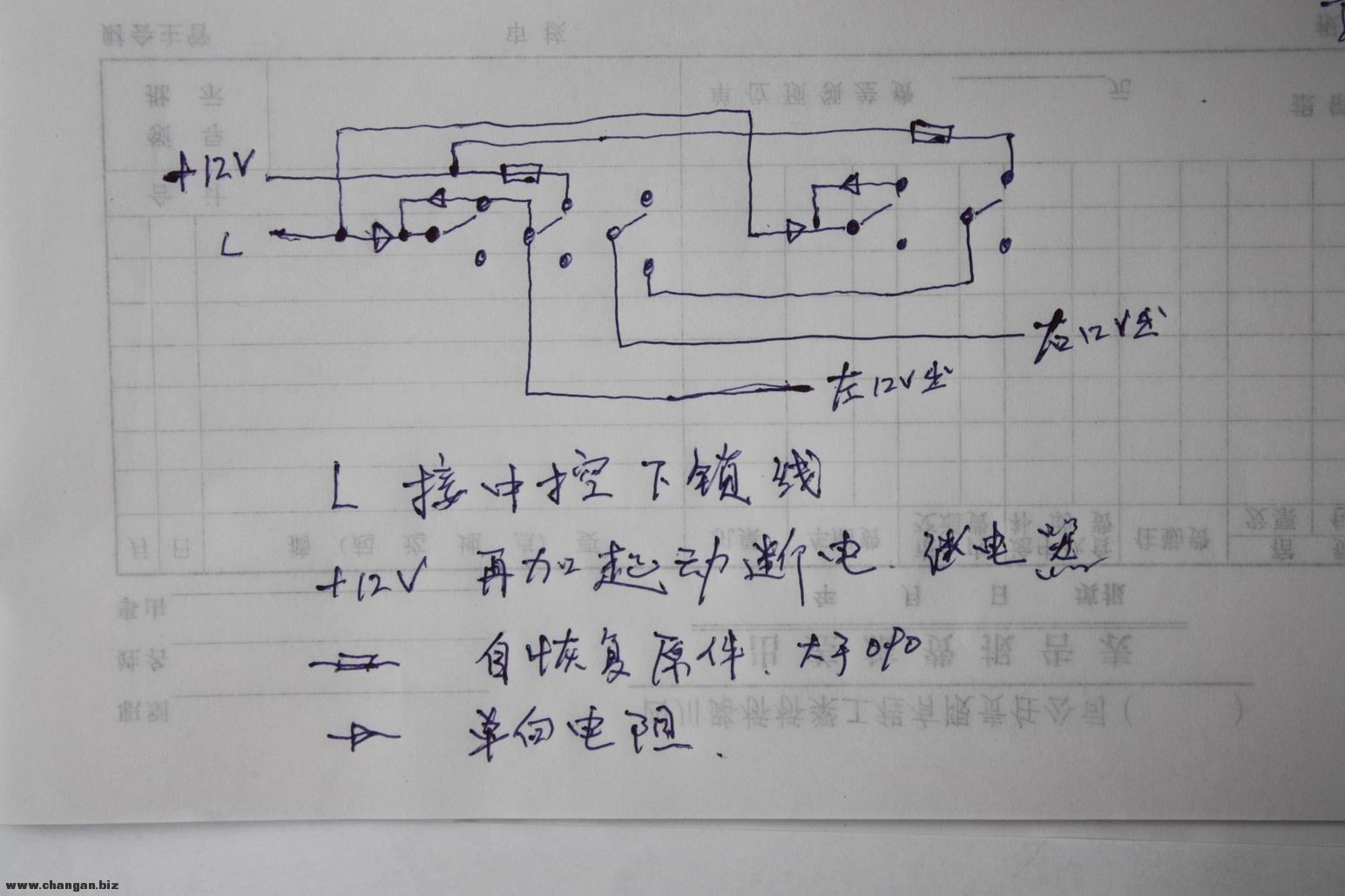

求自动升窗电路图
在淘宝买一个才几十块,我的都用好几年了。  详情 回复 发表于 2012-11-1 11:10

好久没来了,图自己画的,画得不好请谅解
