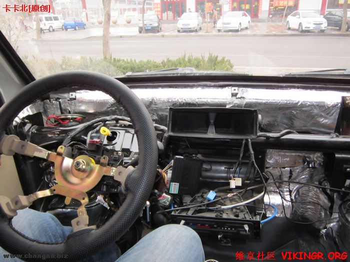

长安星仔1.3 发表于 2012-4-20 14:44
要降噪,全车地板和驾驶位置(这个最重要)的隔音隔热最好效果,其余的都可以无视吧!
我的星2,全车地板第一层止震板,第二层1.5CM隔音棉,第三层,PVC正车地胶,第四层,全车地毯(脚垫,全车的,)加一起比原来要重几十斤吧!!

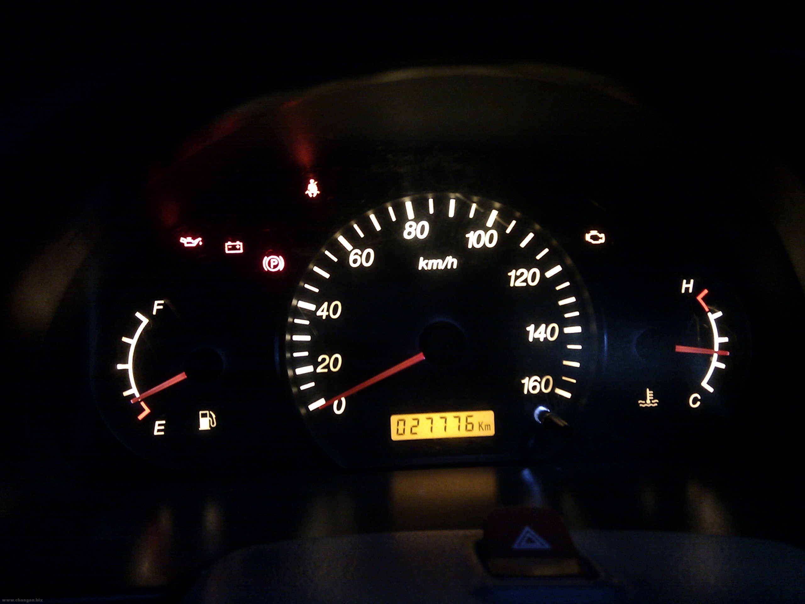

 楼主| 发表于 2012-4-20 22:56:37 | 显示全部楼层
老夫子8844 发表于 2012-4-19 21:01
停车时,太阳晒长时间了,车里面好热,超过40度。所以想做做和,请教一下,容易做吗?注意什么?
我的车顶做完的感觉:第一,厚重多了。二,车跑起来共振少了。三,下雨听不到哗哗响了。但是隔热不太明显,如果在太阳下停十几分钟隔热没问题,要是晒几个小时,那就不行了;
   注意拆的时候空调的连接管很脆弱,一定要小心,最好多找两帮手,(没有空调当然就容易多了),再就是隔热棉要裁成20左右宽的长条,这样能更好的粘合。  最后就是上内衬时,对好左右的螺丝孔,否则跑偏了胶条就封不严啦!祝你好运!

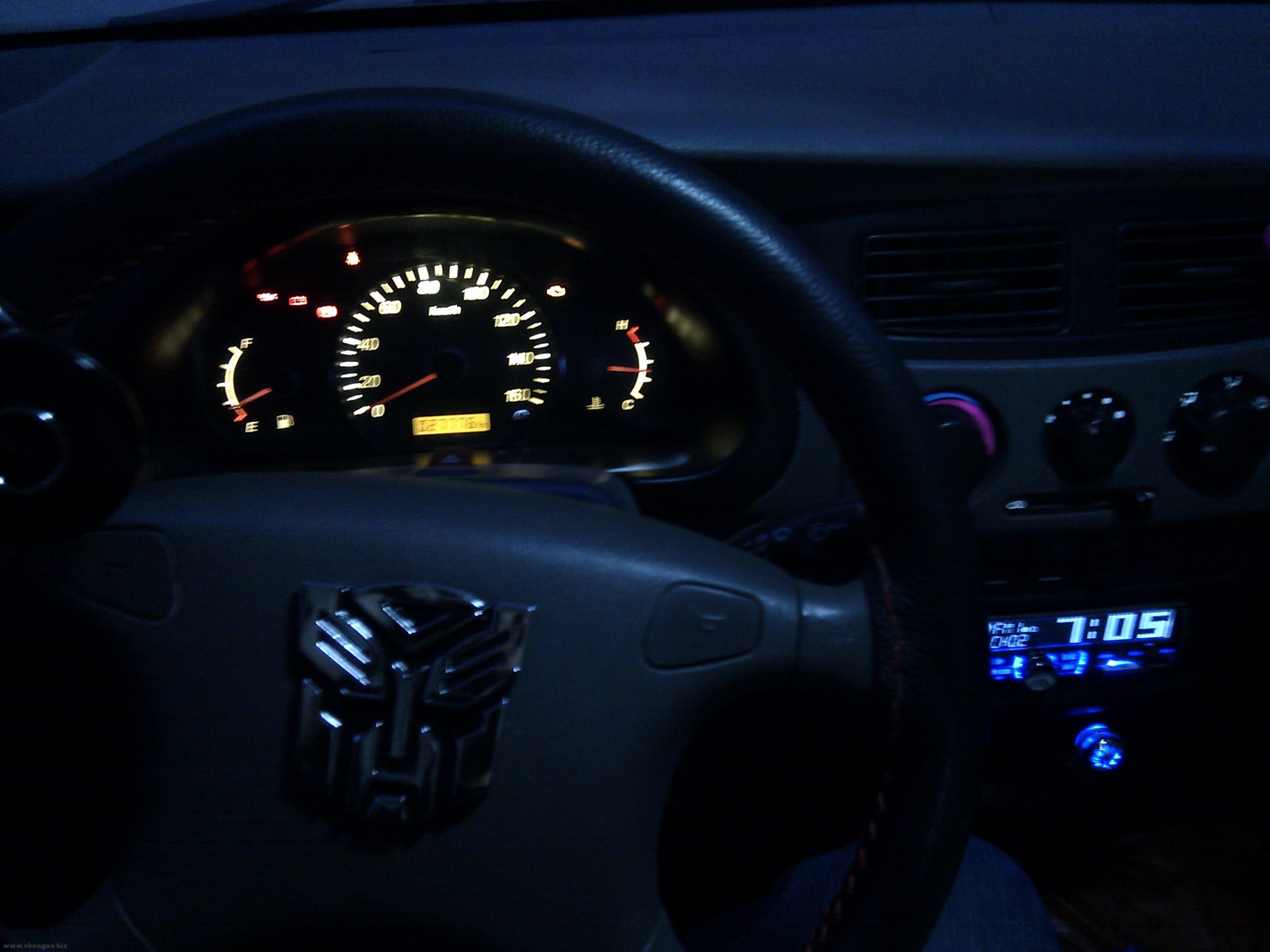

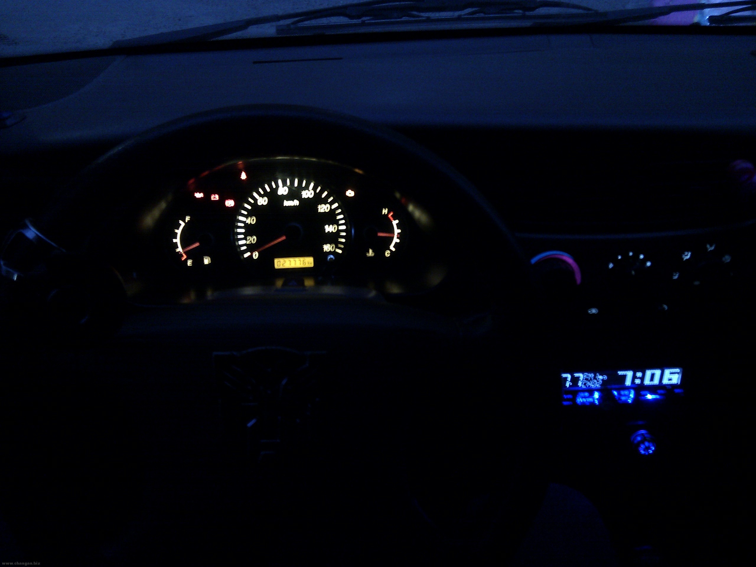

 楼主| 发表于 2012-4-20 23:05:09 | 显示全部楼层
beibei180 发表于 2012-4-18 11:48
好的,明天就上!
LED看上去比原车更清晰,亮度一般般。。。
发表于 2012-4-22 09:24:45 | 显示全部楼层
你这样隔音没啥效果的
我做的比你的全 用的隔音棉也比你的好一点点 感觉效果一般 仅仅是觉得杂音没了

 楼主| 发表于 2012-5-16 10:42:55 | 显示全部楼层
车跑了两个夏天了,昨天试空调一点凉风也没有,维修师傅说有压力说明没有漏,加雪种就可以了,两罐100元!今天试了试非常不错的!
