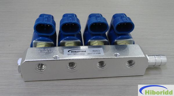

 楼主| 发表于 2012-5-22 01:14:17 | 显示全部楼层
汽车油改气 发表于 2012-5-8 12:48
4S说有个什么仿真器,烧气的时候能模拟烧油故障灯也不会亮,但要八百多块         你被黑了,要不了800多。我 ...
这个问题现在不影响什么,装不装也没什么问题,现在的问题是有什么办法能给燃气喷轨加热,否则冬天转气的时候车突突,就象一个缸不工作一样,要等到温度起来后,熄火再发动才能正常。
燃气喷轨.jpg 就是这个东东
 楼主| 发表于 2012-10-20 02:39:00 来自手机 | 显示全部楼层
没人烧气了吗 我准备改回单点的了 一个夏天热车到转气大概要一箱油 冬天要三箱油 单点的只要有气基本不烧油
