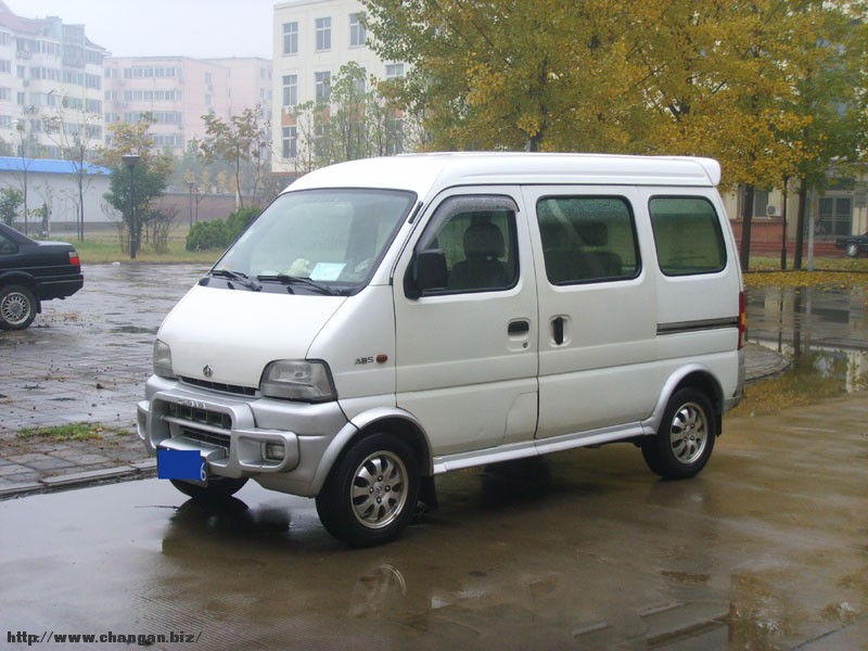

求高人鉴定@@@看看这车是什么配置?ABS是真的吗?

6371这款车。有一款是带有ABS的。

06年或者05年生产的之星还有带ABS的吗

我车99年的,带ABS

这是原装发动机版,带气囊,ABS,可能这车ABS是没得好大作用的了,车年头应该在10年左右了,有点老火,底盘到是通用,如果碰到发动机上的东西那有点贵就是了,粗粮吃不了,只能细粮.

车型号不是,6350B,也不是6350A,就是,6371.最早进口发动机6371.6358B是进口发动机款长安星韵,6350A是最早款的465化油器发动机.不晓得的就不要鬼扯蛋.

我有台车带ABS,1.3排量,不过车是03出厂,04上牌的,那时的裸车价都8万呢,还有方向盘里的安全气囊呢!后来生产的的车不太清楚有没有ABS,不过打开副驾驶座就能看到有没有ABS泵就知道了,原车的ABS是三通道的,前两轮各一通道,后两轮共用一通道。
