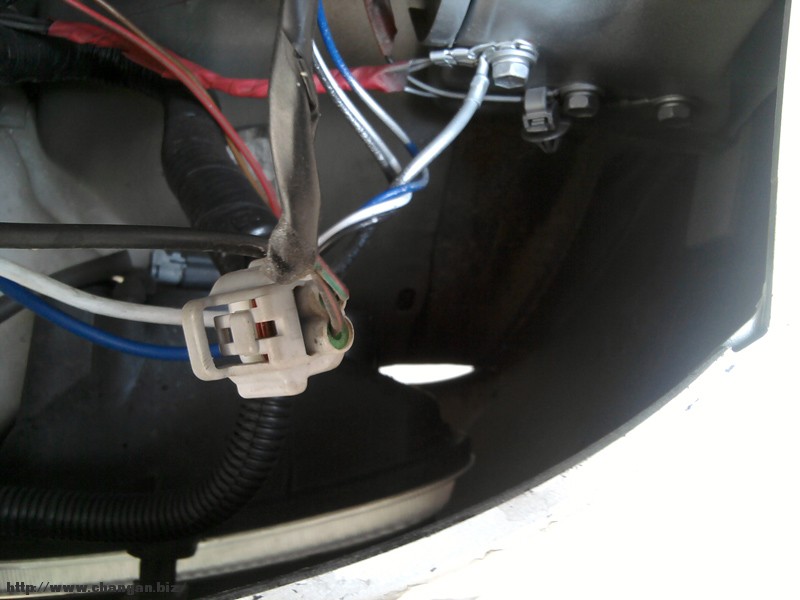

前大灯遇到雨天就下雨!更新图片!所谓有图有真相!!

我曾经也是这样过,什么方法都用了,最后在灯罩下面左下角落用小钻头钻了两个2MM的小孔(选择在看不到的地方),从那以后不管雨多大,里面一点水都没有。

要根治,你这个毛病的病灶呢。。。在你的轮子沙板上,你试试拆开灯后往下看见部见到轮子?见到的话,去补一 ...
帮忙看看,沙板应该没事啊!谢谢!
发表于 2011-11-11 14:37:21 | 显示全部楼层
貌似沙板没事。这就灵异了,不过我都是相信由轮子带水上去大灯造成积水为主要思路。
发表于 2011-11-11 14:44:08 | 显示全部楼层
楼主闲的蛋疼,打胶干吗。不透气能没水吗。在下面打多个孔,下雨肯定没水
 楼主| 发表于 2011-11-11 17:46:08 | 显示全部楼层
也对啊,如果今次不能根治就打孔。。。。。。。。。。

用玻璃胶把它打满!下次要拆也易!
