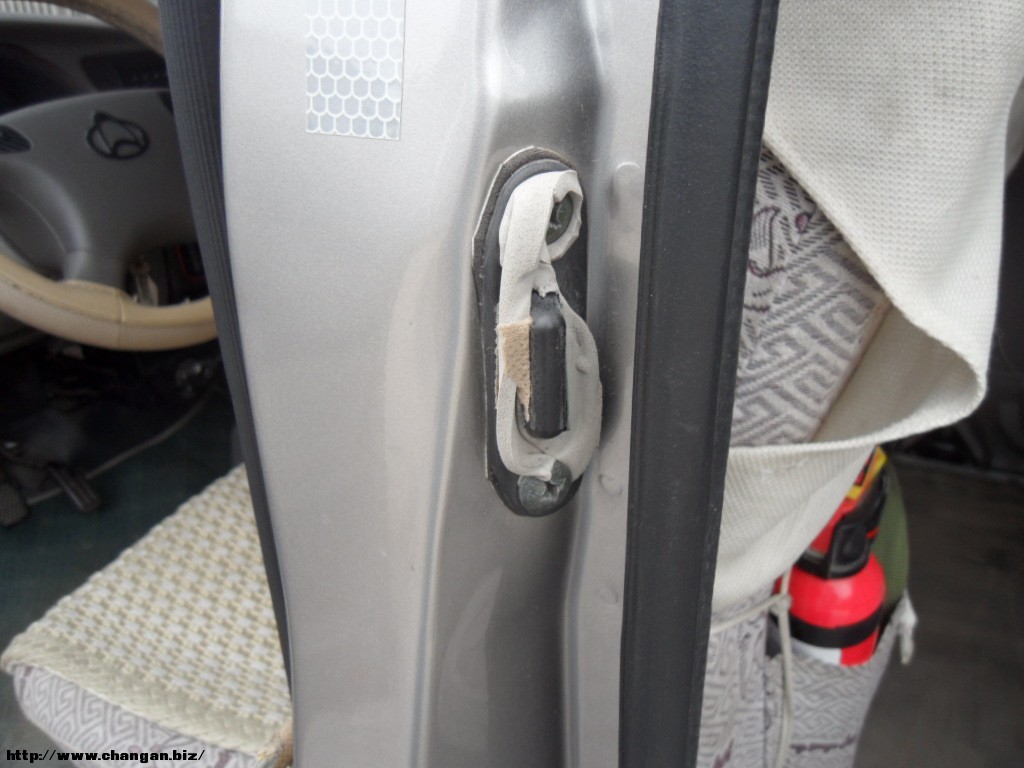

发表于 2011-10-15 08:54:23 | 显示全部楼层
给你看看我的中门减震措施 虽说不太好看 但很管用  以前还贴过创可贴 都掉了 不过便宜{:soso_e113:}
发表于 2011-10-15 21:19:52 | 显示全部楼层
这个方法实用
