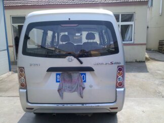

460安装后雨刷
发表于 2012-5-27 21:46:14 | 显示全部楼层
我星驰骋 发表于 2012-5-27 21:43
电机是北斗星的 雨刮臂是浪迪的 开关是6350的线束是自己走的整个一组装
电机好固定吗   那个水管是怎么跑的呀
发表于 2012-5-27 21:50:44 | 显示全部楼层
长安之星4代 发表于 2012-5-27 21:46
电机好固定吗   那个水管是怎么跑的呀
2代尾门原车就有雨刮电机固定位 就差雨刮臂轴眼没打 这个需要自己钻眼 水管是经前储水壶走右侧翼子板进到驾驶室经A柱上右侧顶棚纵梁直走到尾门
