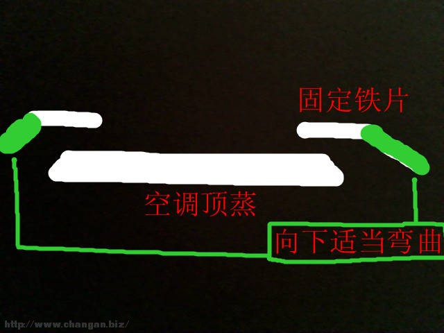

发表于 2012-1-24 10:14:47 | 显示全部楼层
这个很好解决的,只是我看见这个贴迟了,把固定空调订正的铁片拆下来,用力向下弯曲一些就OK了,给你个简易图在下面。我的就是我用脚在马路牙子上稍微踩了踩就成了,
