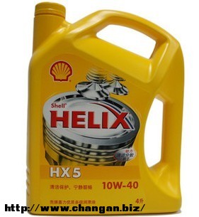

未命名.jpg 未命名.jpg 未命名.jpg 我的底盘一点没锈,就后钢板弹簧有点锈,那个正常。新车磨合期很重要,不要拖太多,不要开太快,不然后面修车,油耗都够呛。前几天中秋节回老家回来加满油再启动后突然水温爆表(幸亏自己加装的转速表上有超温报警,不然根本注意不到就惨了。),结果8元钱就解决了,原来是水箱盖不行了,造成停车熄火后水箱里面的防冻液全部自己从副水箱的管子里全部溢出。一些拉手什么的小毛病基本上在保修期内就全部解决好了,1年的保修期也不会让你操什么心,发动机一般情况不会坏,不要轻易认为它坏了随便动它。防冻液和机油千万别用假冒伪劣,不然损伤发动机非常快。
