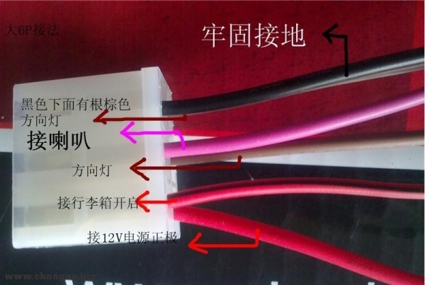

铁将军防盗器接线图

请问楼主那两根线是接后备箱的线啊
红黑  详情 回复 发表于 2012-5-11 18:08
 楼主| 发表于 2012-5-11 18:08:01 | 显示全部楼层
200142xgeded82xi1djs26_jpg_thumb.jpg 爱々车『一族』 发表于 2012-5-11 18:04
请问楼主那两根线是接后备箱的线啊
红黑

我的车是长安S460啊,加装的后门中控锁马达应该怎么接那个后备箱开启啊,我的空空所也是铁将军的遥控也带后备箱开启按键,怎么接线啊

我想接门灯开关,应该接那条线
蓝色,希望能帮到大家  详情 回复 发表于 2012-11-26 15:21

 楼主| 发表于 2012-11-26 15:21:52 | 显示全部楼层
小户 发表于 2012-11-25 21:13
我想接门灯开关,应该接那条线
蓝色,希望能帮到大家
发表于 2012-11-26 17:23:59 | 显示全部楼层
谢谢了,等一下去淘宝买几个开关试一下
