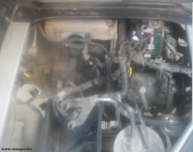

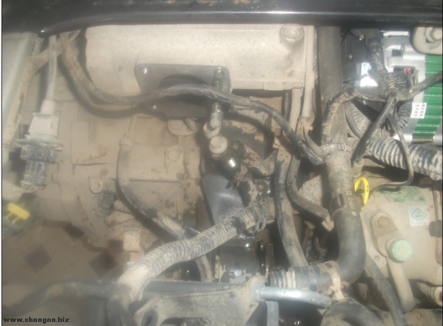

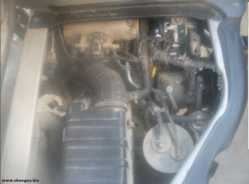

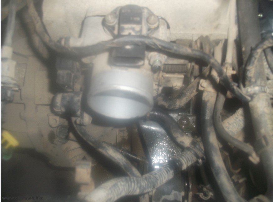

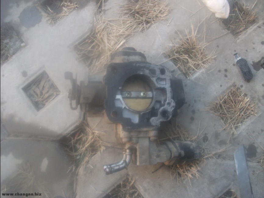

长安之星6363节气门的问题,急,急,急。。。

没问题 少洗

lixixiang 发表于 2011-8-18 20:30
上当了,5元就能解决的事,要花240元,无语了。
5一瓶清洗液。自己洗可以
发表于 2011-8-19 06:37:38 | 显示全部楼层
无心睡眠 发表于 2011-8-18 21:49
多谢楼上几位好哥们,我还没去维修站处理,就是感觉太贵了所以才没让修理工弄!要是自己弄的话,哪位朋友给 ...
拆下节气门体。从节气门体上拆下怠速马达,把有油污的地方清洗干净就行了,西洗不到的地方。拿铁丝绑块布掏一下,,知道干净为止,千万不要拔节气门位置传感器拆下了:lol
 楼主| 发表于 2011-8-19 11:17:04 | 显示全部楼层
看了这么多的建议,那我就再观察一段时间,暂时先不洗了。。。谢谢群友们啊。。。{:soso_e183:}
发表于 2011-8-19 11:33:22 | 显示全部楼层
维修站专门整你不懂.
发表于 2013-1-18 18:01:53 | 显示全部楼层
今天下午刚自己清洗的
