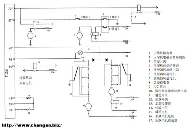

 楼主| 发表于 2011-7-30 09:53:20 | 显示全部楼层
我以前发过一个空调的电路图,估计是这样子的,常闭的控制过热过压保护,常开闭控制散热风扇高速运转。
