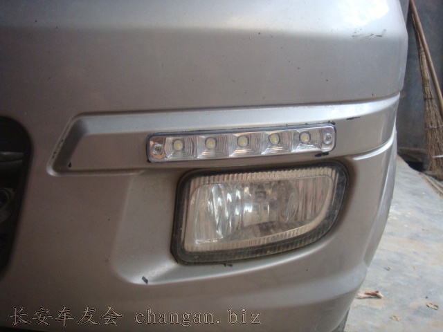

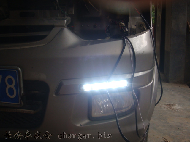

接线 OK了

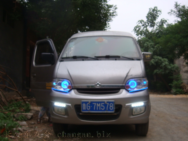

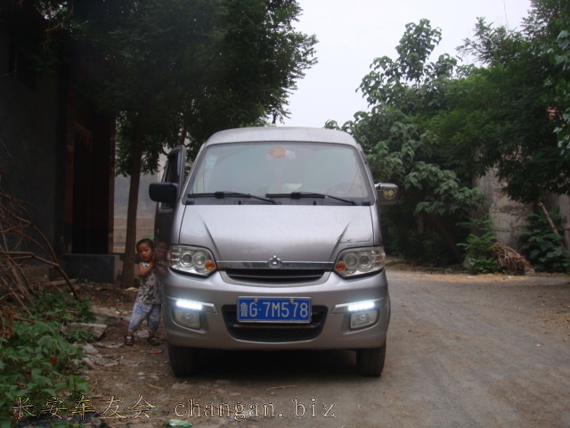

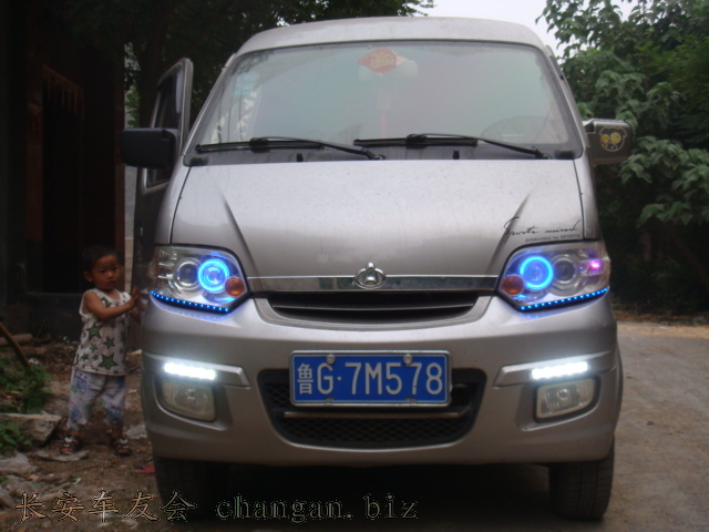

OK了   大家给点意见把

动手能力很强,效果一般。
 楼主| 发表于 2011-6-18 20:39:18 | 显示全部楼层
哈哈 楼上的 大白天的这个效果 我已经很满意了

我来说点意见:
一、日行灯用个高亮度的贴片LED白色的灯条就可以了,用点3M胶粘在大灯壳上面,我直接用的309胶,不要打孔亮度足够高了安装也方便;
二、我的日行灯方式:有独立开关,打开时,开ACC灯亮,有转向灯操作时,LED灯和转向灯 交替闪亮,效果非常好,需要加装两个继电器;
三、我的5050贴片式LED灯条15CM长的每条15元,两条才花了30块,买了两个继电器10元一个,共50块钱搞定,效果不比你的差,还多了一项功能, 呵呵
