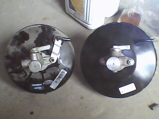

前几天就改了,效果不错,点点就有感觉,就是油管有点漏油,因为买的油管不是原车的,
准备让4S的朋友帮我发根460原车的油管,前两天拆了一个460的刹车助力器总成,看了一下,是比二代的大,刹车泵也不一样,比二代的大,和五菱的6400泵一样,所以准备在把它改成460的,这样一来,油管什么东西都不用改,买回来就可以装,
 楼主| 发表于 2011-4-9 23:35:28 | 显示全部楼层
小的是二代的,大的是民意的,460用的就是这种大的
 楼主| 发表于 2011-4-9 23:36:22 | 显示全部楼层
这是前两天拆下来照的

发表于 2011-4-10 13:45:07 | 显示全部楼层
我的是465机头,460的刹车总泵比465的大,是吗
发表于 2011-4-10 13:51:21 | 显示全部楼层
我前轮换成CM8,S460原装前分泵总成和刹车盘,效果不明显。
