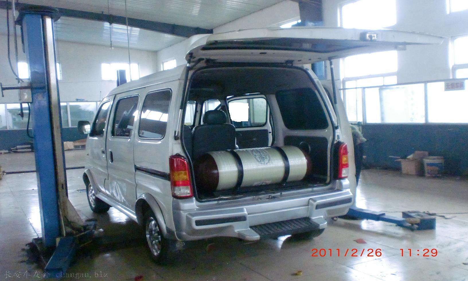

长安之星油改气
发表于 2011-3-16 22:19:06 | 显示全部楼层
 楼主| 发表于 2011-3-16 22:21:13 | 显示全部楼层
我改的80的罐·第三次加满加了·71·6元钱·18.84方·连调整跑了110公里后·又去加满31.3元·8.23方.百公里合0.285元·在跑跑看·差不多能省一半钱啊·:D

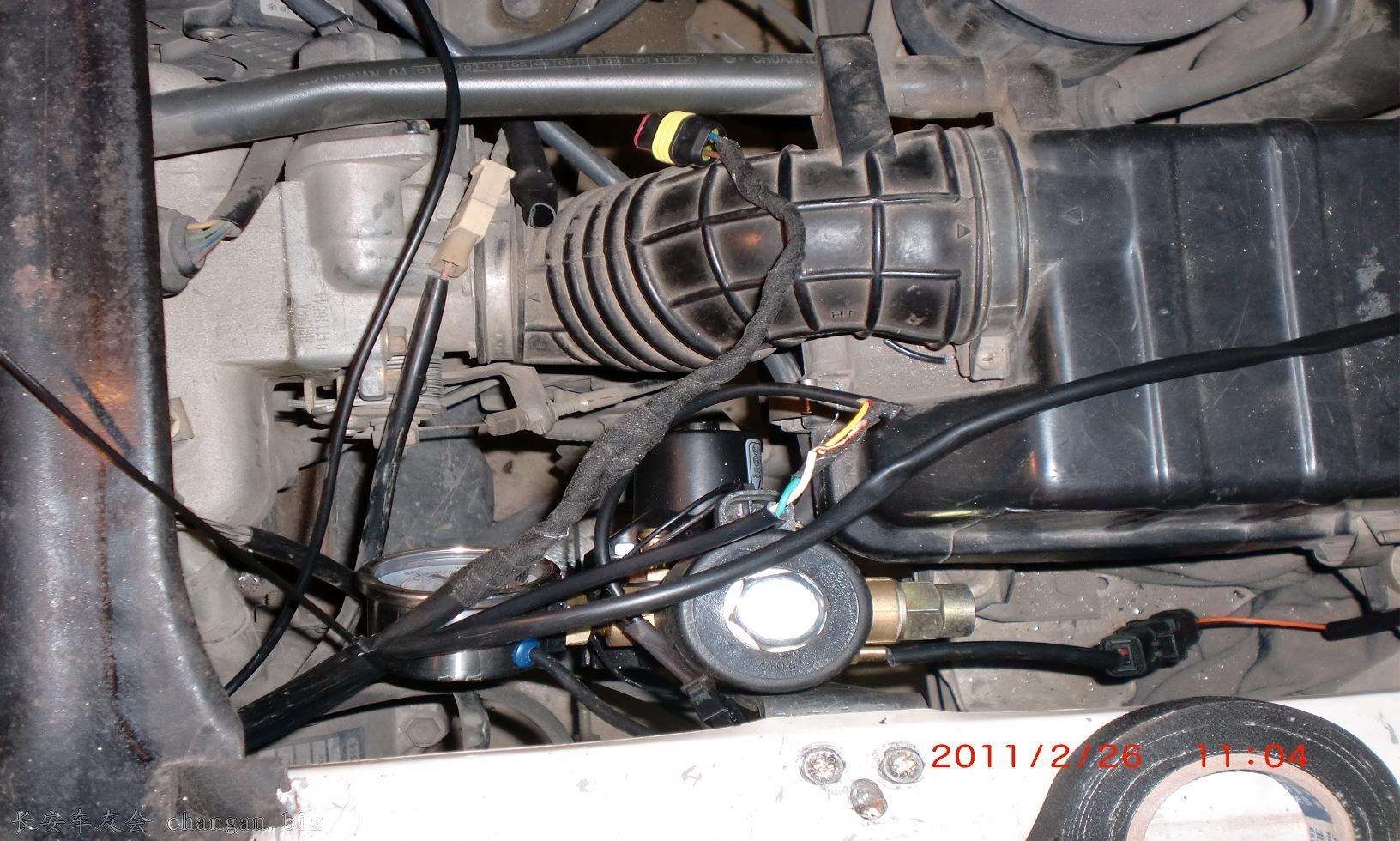

这是减压阀
这是减压阀

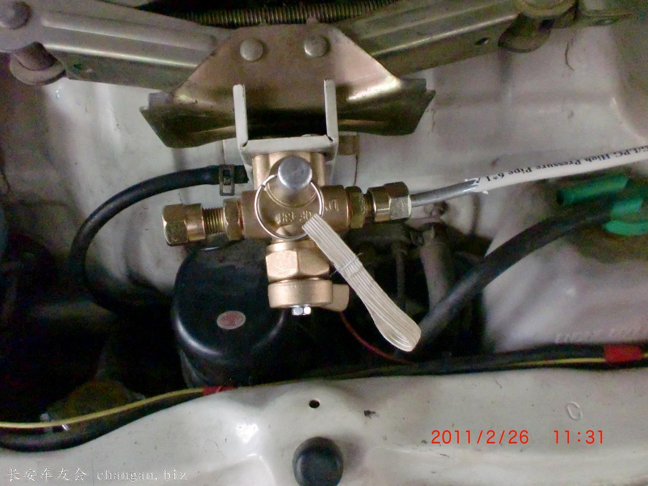

 楼主| 发表于 2011-3-16 22:49:40 | 显示全部楼层
加气阀

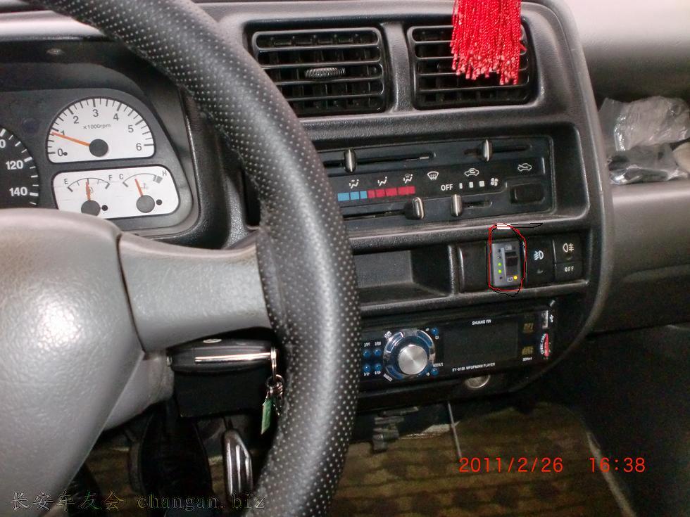

 楼主| 发表于 2011-3-16 22:54:45 | 显示全部楼层
烧气时候的发动机怠速·红圈那里是·气量指示灯·黄灯·和绿灯亮表示烧气·上面红灯亮是烧油
发表于 2011-3-17 10:01:06 | 显示全部楼层
这样看来要牺牲一排后座??有么有小店的罐子 可以保住后座的啊
