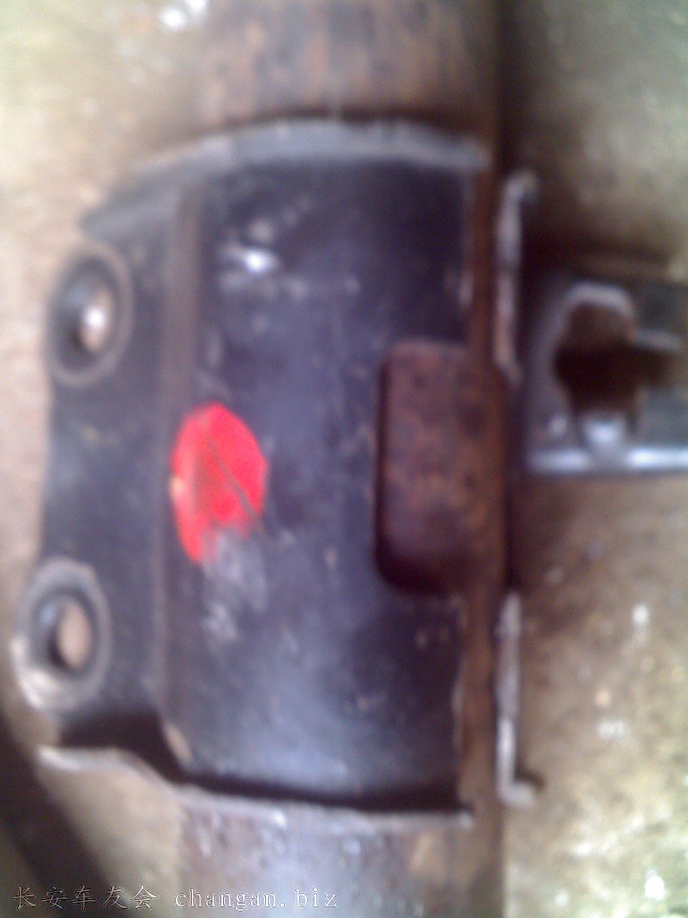

成功改装万里减震(万里看到别生气哈)
 楼主| 发表于 2011-2-26 19:28:12 | 显示全部楼层
回复 支持 1 反对 0

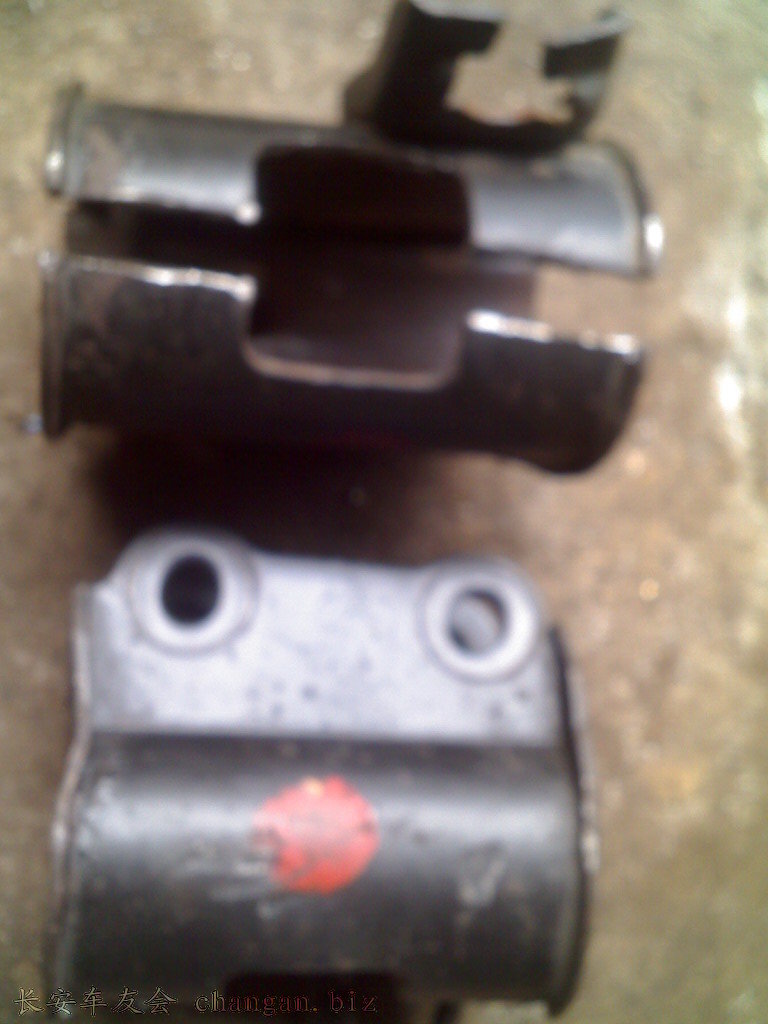

 楼主| 发表于 2011-2-26 19:30:54 | 显示全部楼层
原减震器的羊角
 楼主| 发表于 2011-2-26 19:32:21 | 显示全部楼层
羊角

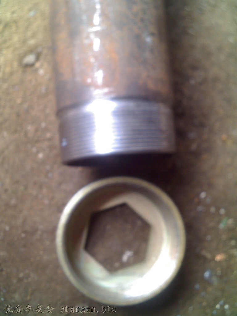

 楼主| 发表于 2011-2-26 19:33:50 | 显示全部楼层
车好丝的钢管都这么厚,和螺帽摆一起给大家看看
 楼主| 发表于 2011-2-26 19:34:59 | 显示全部楼层
怎么安装应该都知道了吧,呵呵
