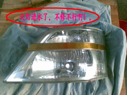

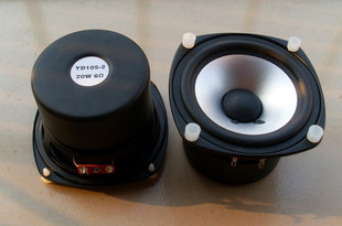

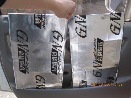

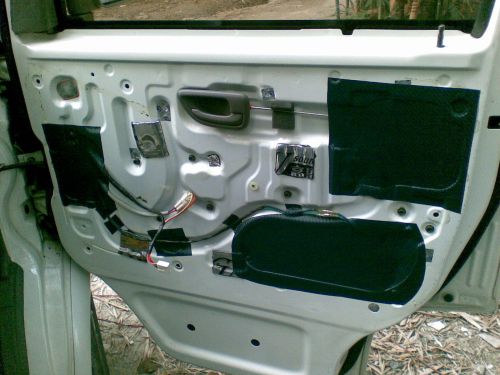

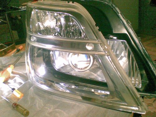

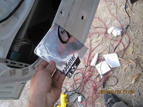

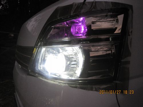

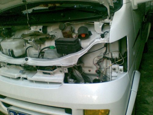

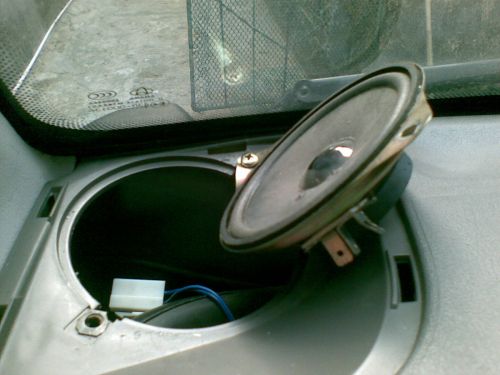

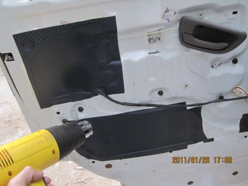

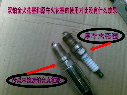

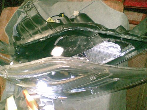

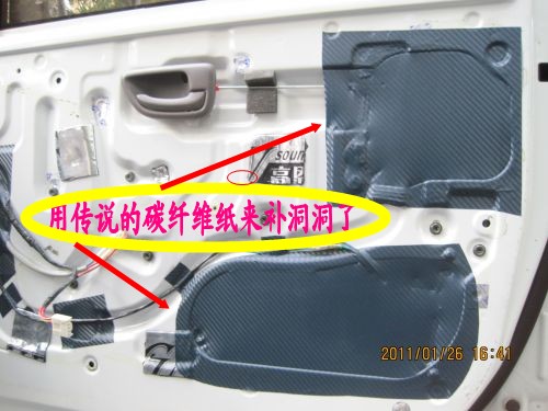

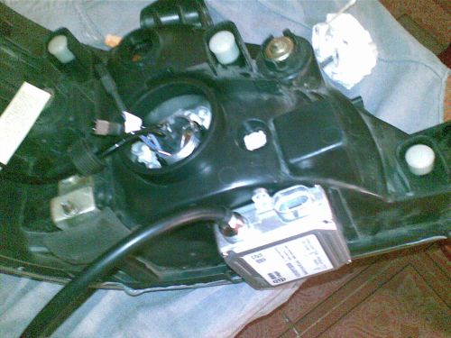

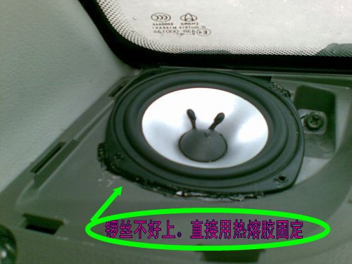

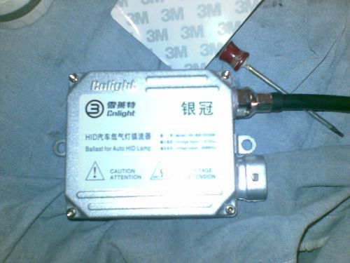

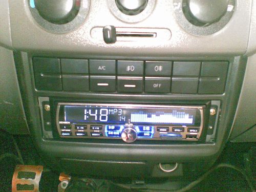

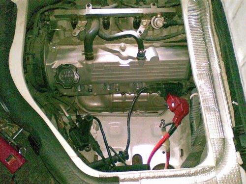

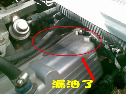

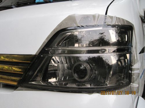

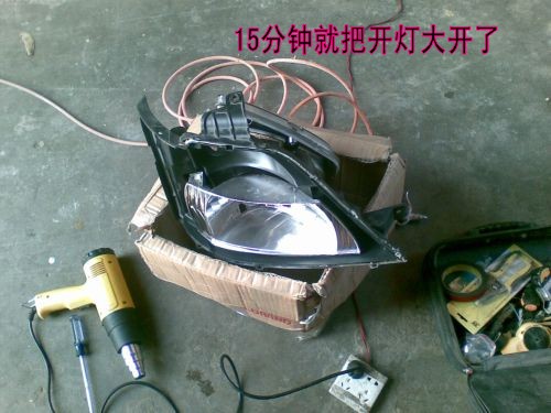

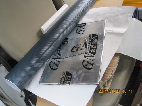

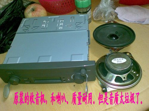

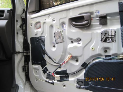

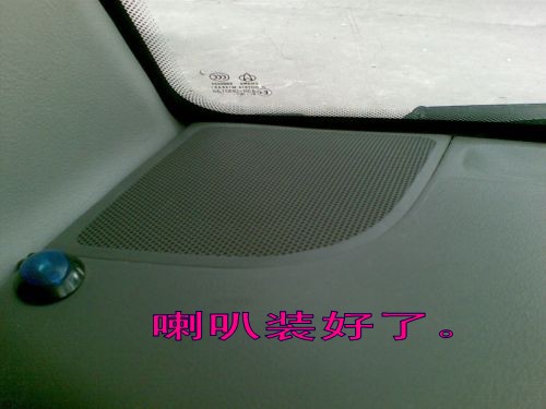

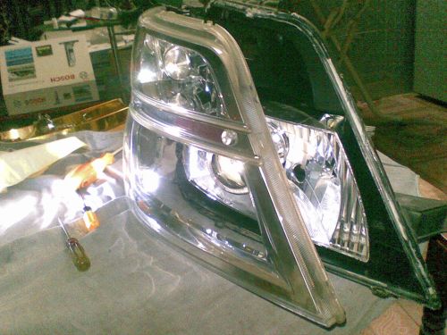

新2代使用了2年1万7公里发动机有漏油现像(有3个月了没有去修)。   请看图。人在江湖混。听到了(双铂金火花塞可以省油。增强电火性能。发动机会变安静点。)的传说。就下手买了4个(价格可牛了)。换上去的使用效果和原车的没有什么差别。刚换上去发动机还有点抖动,建议车友们使用原装的就可以了。但是从科学理论上双铂金还是很好的,。。。(原车收音机和喇叭,如有车友需要可以免费送你, 呵呵)               。装的是MP3插卡机有自动收音功能。收音非常清晰,带有大面积跳动频谱。和4寸全频喇叭。音质清晰够用就好了。没有低音效果                       (新车一年多。大灯就严重进水,还有晚上开车饱受不道德司机的灯光折磨。无奈之下改灯)。疝气灯科学理论的确很亮,疝气灯市场质量混乱,疝气灯用高电压工作。高电压就会给车子带来安全隐患。     我详细了解疝气灯市场后知道。疝气灯没有厂家证明的都是地下工厂生产的。质量不稳定。如果漏电了有可能把行车电脑电坏的,(为什么不选传说中的进口疝气灯呢?进口的价格高。疝气灯又不是什么神秘的科技。正品国产可以和进口比高低了。进口很多都是二手翻新货。)就选个国内名牌的好实在。开灯技巧是找个纸箱把大灯装下。然后用热风均匀加热。用手摸大灯的黑胶壳有点软的时候轻轻力就可以把大灯打开了。。。。灯改好了看有时间就把大灯贴个高透光浅黑膜臭美一下 呵呵!再来的是贴止震隔音。根据科学分析产生噪音原因。1铁皮薄容易产生共震。2零件松动。3发动机声声音。。。  加厚铁皮是不可能的了。那就贴止震板减少共震。零件松动的可以加固。发动机的噪音是杯具了。 根据科学合理施工。一门贴2张40CM乘25CM(我没有卖的》》一张7元质量保证很好。绝不是改性沥青。)就足够了。在车门里面没有防撞管即最软的地方贴就可以了。  如何用贴纸把洞洞封起来,就是保证密封。可以减少噪音传播。  原理就似把家里的房门关上,或者打开一点缝 。声音的大小就不同了》好了谢谢。车友的观看,祝大家新年恭喜发财!!!》》》       》长安2代四门电动窗。加透气壶。加尾翼

隔音效果好不好啊???
