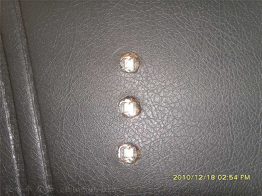

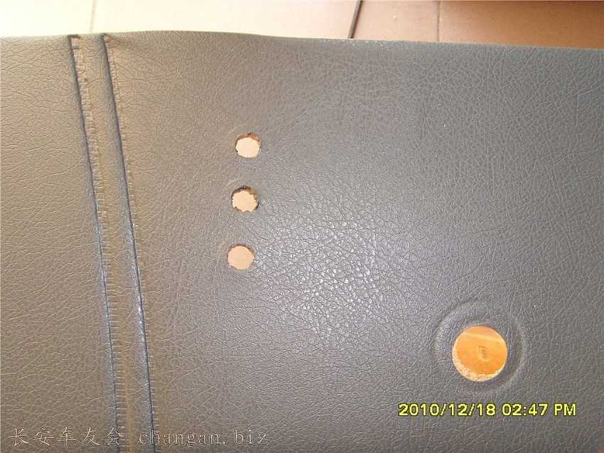

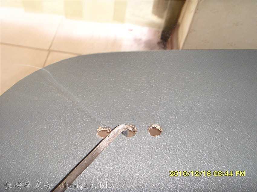

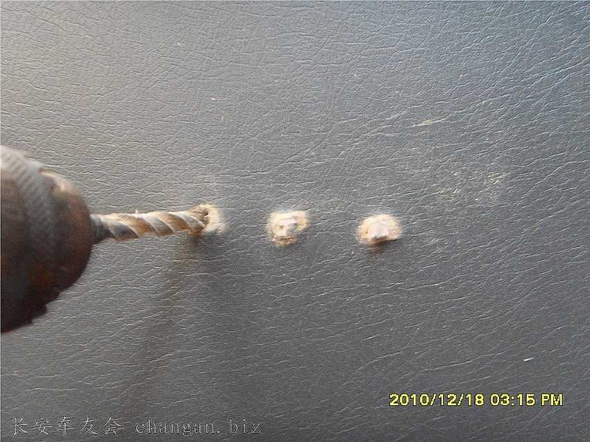

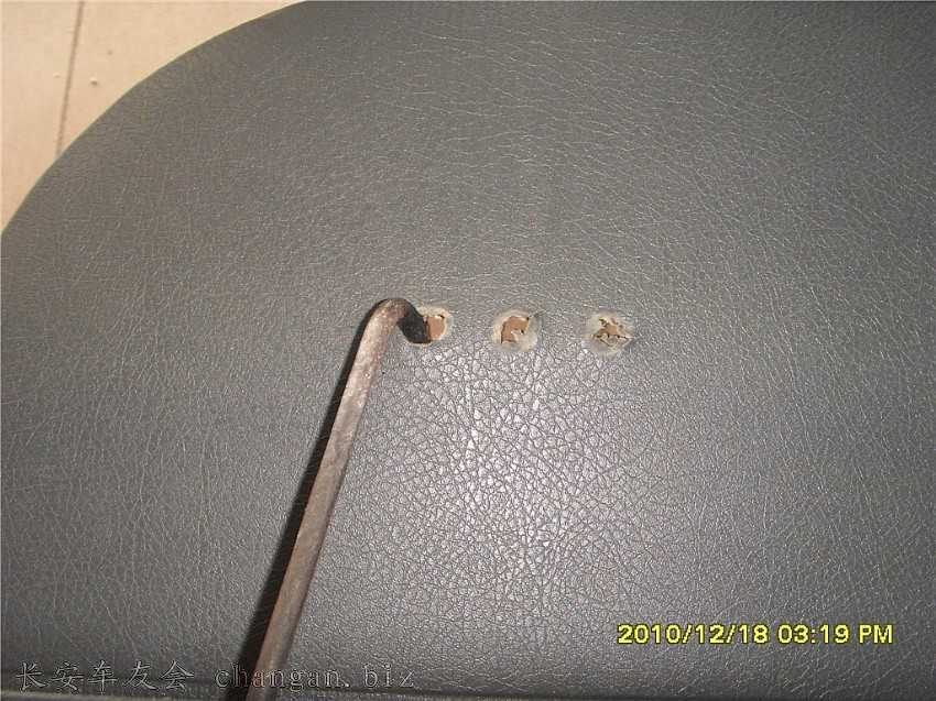

打好洞后怎么修理通口呢?,
想了一会!哈哈~~~~~~眼前一亮~
火勾~~~~~加热~~~~
开始修理洞口~
 楼主| 发表于 2010-12-18 16:57:25 | 显示全部楼层
马上修理好的样子~
 楼主| 发表于 2010-12-18 17:00:04 | 显示全部楼层
修理好以后的正面效果~

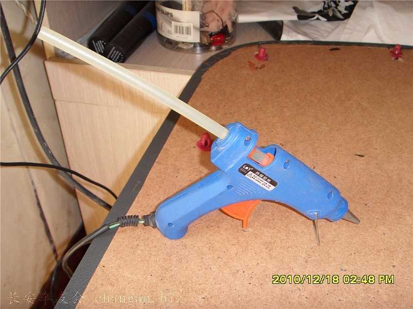

大功臣胶枪出场~

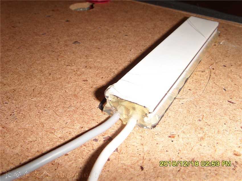

把灯放到洞里,然后用胶枪把一圈全部封好,防止进水~
 楼主| 发表于 2010-12-18 17:08:15 | 显示全部楼层
背面粘好后正面的效果~有机会找个好看点的灯罩壳子沾上效果更棒~现在还没找到呢~呵呵~

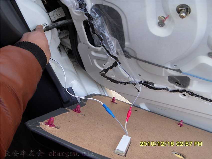

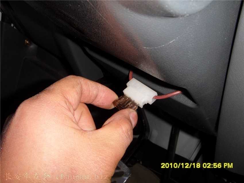

接下来准备接电了~
这是之前在修理铺让电工给予留的一条火线~放在方向盘下面,方便好找,加个保险安全~绕到门里去~~
 楼主| 发表于 2010-12-18 17:16:14 | 显示全部楼层
接电试试~
红头火线~
蓝头搭铁~
不错~亮了~嘿嘿~
准备安装~
