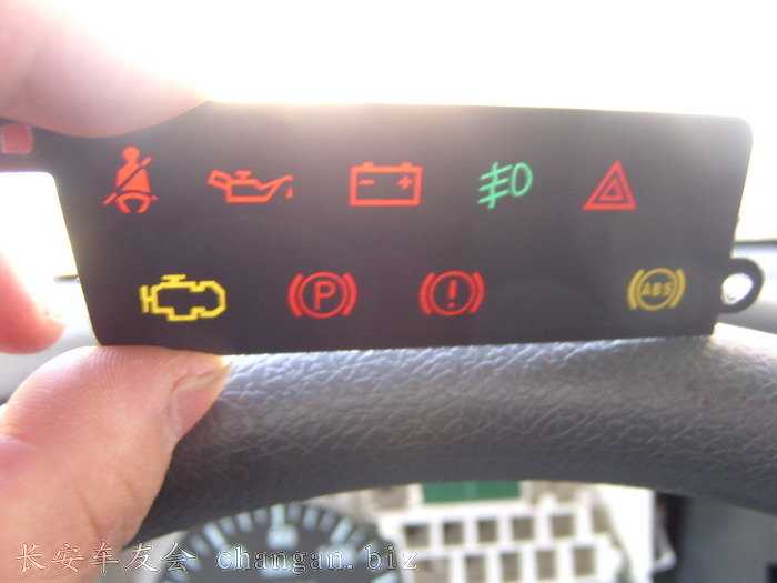

460仪表盘这个灯亮是什么意思 求解答!!!!!

检查你的手刹车   然后在检查你的刹车油

哈哈哈,怎么会是手刹呢? 手刹是那个P的

检查刹车油

刹车油 手刹开关

手煞盒下面的感应开关接触不良…车子颠簸状态会亮…还有看看是否缺少刹车油

制动液不够了
加一点就好

1、手刹车没有放到底
2、手刹线路短路
好好检查一下

是没有刹车油啦,检查。
