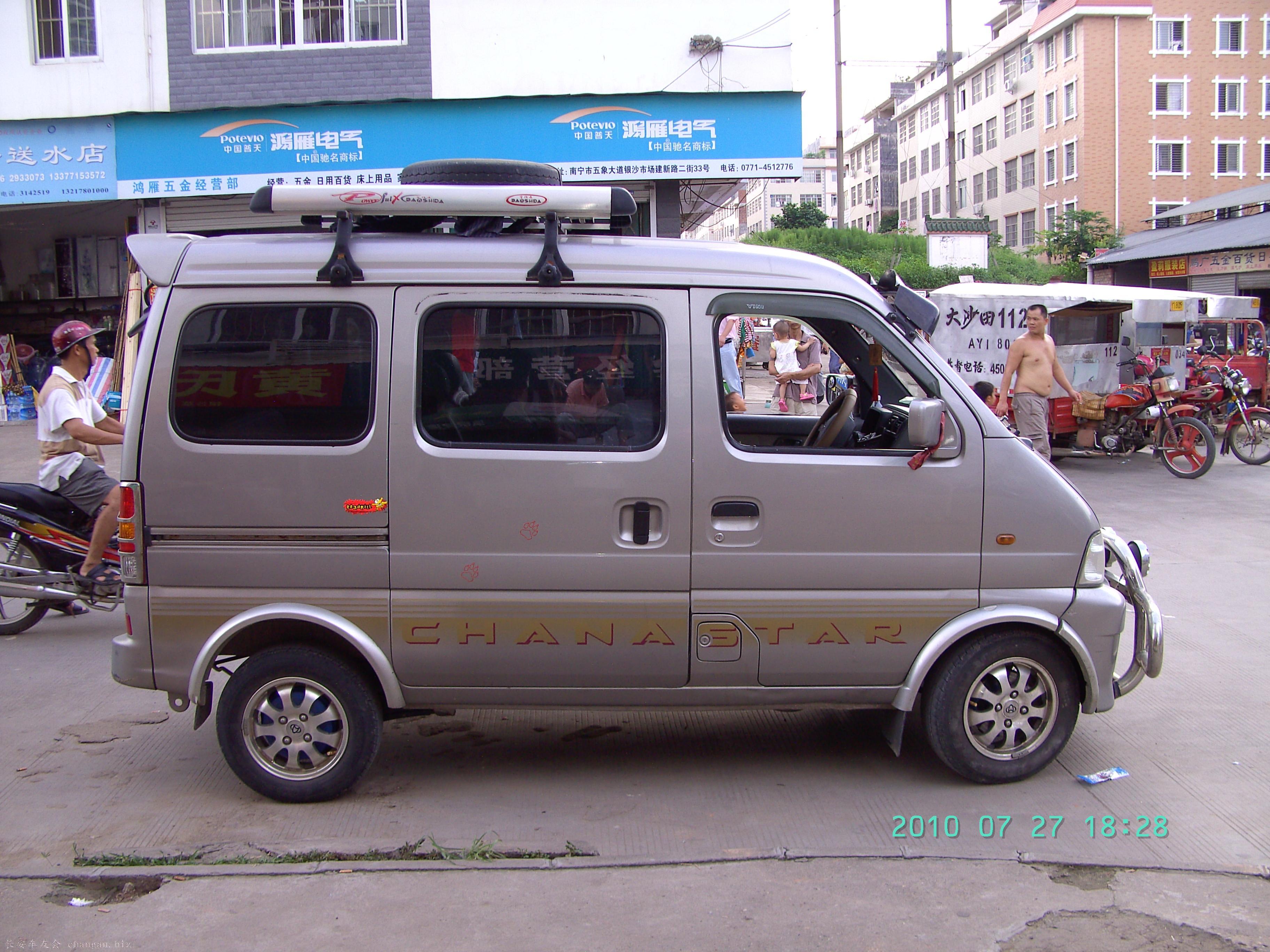

6360H改了后悬挂
发表于 2010-7-28 16:52:06 | 显示全部楼层 |阅读模式
 楼主| 发表于 2010-7-28 16:55:50 | 显示全部楼层
6360H改了后悬挂

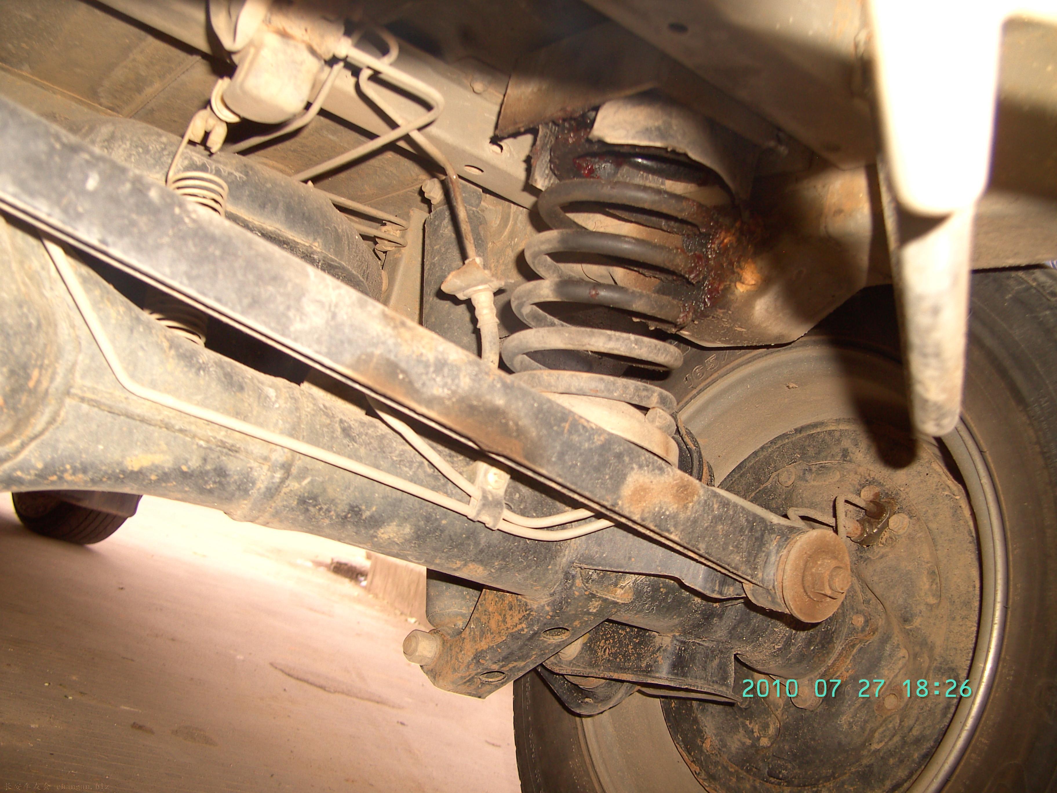

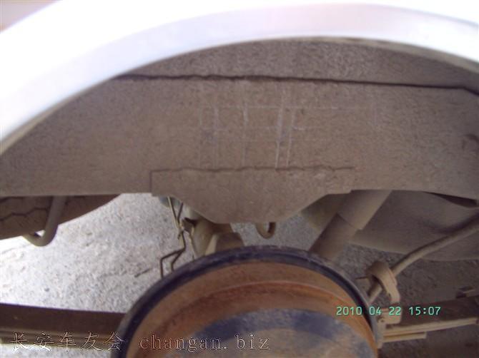

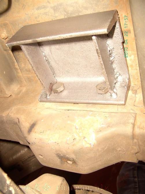

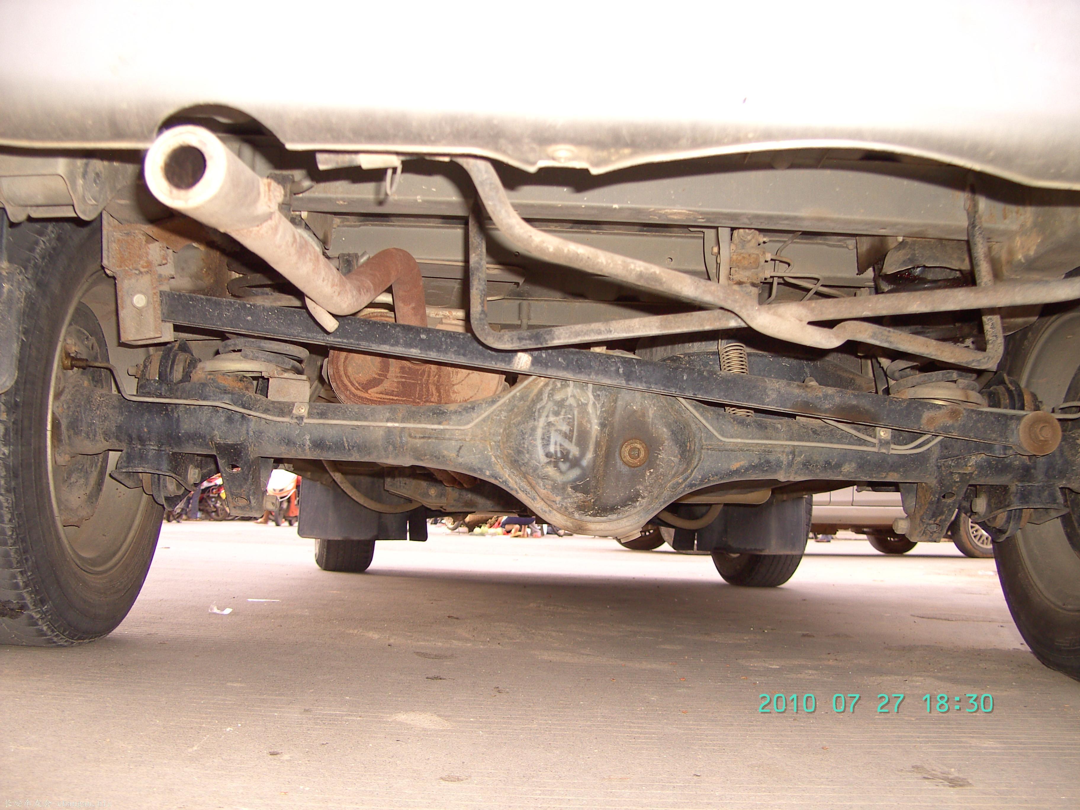

买了条二手的6371的后桥壳.买两条新的后拖臂,两条螺旋弹簧,平衡杆.把原车的后牙装上旧的后桥,,还有半轴.自己再做个弹簧的支座.在原车大梁钻两个洞装上去.最麻烦的是平衡杆支座,要量得很准,要不然两边的轮胎不平衡.
 楼主| 发表于 2010-7-28 20:07:03 | 显示全部楼层

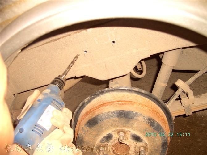

在大梁钻两个洞

已经开了六千多公里,效果比钢板好很多,加上前轮换了万里兄的减震,过坑洼路很平稳,没以前钢板那样跳

我就在想..你那弹簧上面的支座没顶在大梁上.....时间久了或拉点重货会不会出事啊
