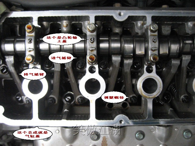

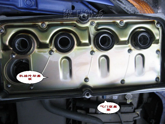

气门室盖垫上有一块铁板,这东东是机油散热板,起到冷却机油蒸气回到气缸内
 楼主| 发表于 2010-3-24 23:33:15 | 显示全部楼层

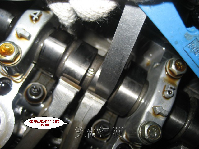

以下就简单看看发动机缸盖上部的东东吧,凸轮轴,进气摇臂很小在下面所以拍不了,排气大些就在上面,穿过摇臂的就是摇臂柱
这就是我们常说的缸盖部分

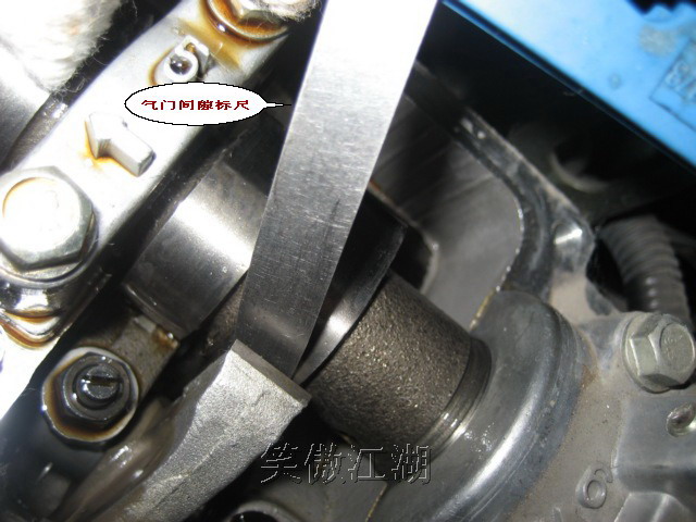

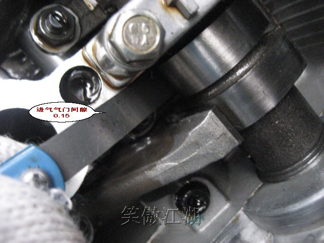

用专用的标尺来衡量间隙的大小
 楼主| 发表于 2010-3-24 23:34:54 | 显示全部楼层

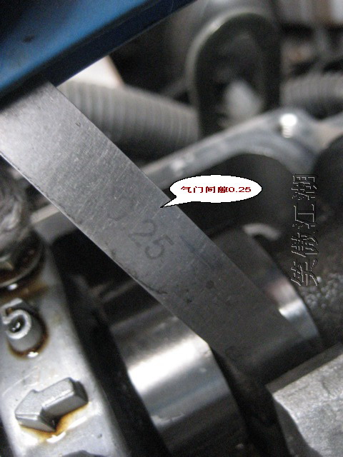

拍时有点反光,所以看不太清楚标尺的数字,是 0.25,排气的间隙最好是在0.20-0.25之间是标准的,重庆地区比较热
气门间隙最好是在0.25,过小,天气过热容易出现顶气门的现象,如果你是用CNG的汽车,气门间隙最好在0.30,这样动力
损失会叫小。
 楼主| 发表于 2010-3-24 23:35:47 | 显示全部楼层
这辆车的气门间隙是很标准的,也才4000多公里,下次调整要在,40000-50000左右
 楼主| 发表于 2010-3-24 23:36:38 | 显示全部楼层

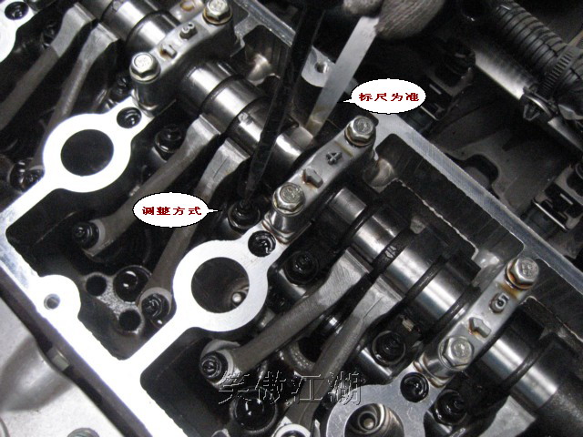

下面是进气的间隙,进气的间隙在0.10-0.15。
 楼主| 发表于 2010-3-24 23:38:38 | 显示全部楼层

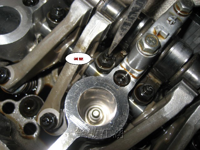

对个别不标准的可以调整,调整方式是先松到调整螺栓,然后标尺放到进气门和凸轮轴之间,在紧或松调整上螺栓。
 楼主| 发表于 2010-3-24 23:40:28 | 显示全部楼层
