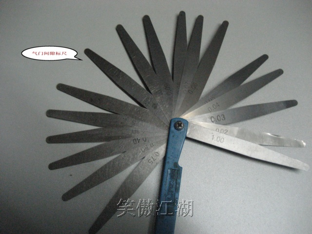

标尺必须品

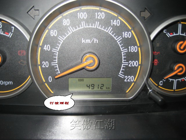

 楼主| 发表于 2010-3-24 23:19:55 | 显示全部楼层
行驶的理程

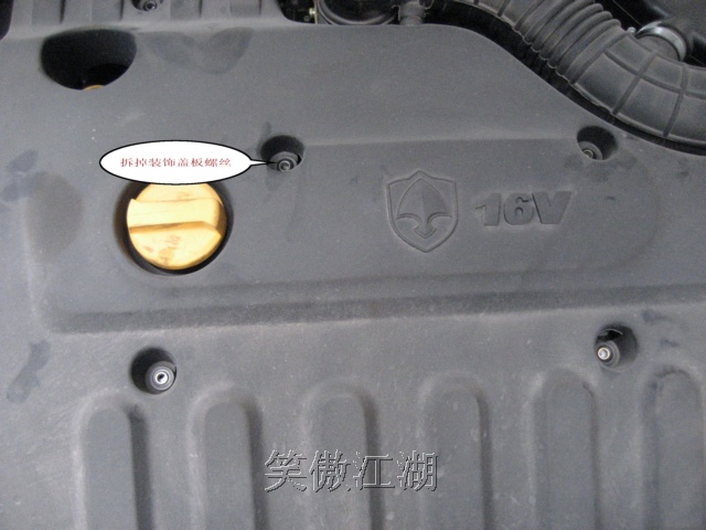

 楼主| 发表于 2010-3-24 23:21:38 | 显示全部楼层
拆发动机装饰板

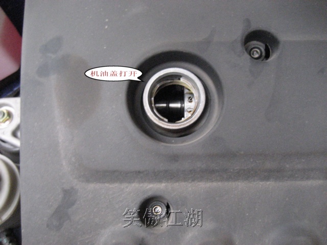

 楼主| 发表于 2010-3-24 23:22:50 | 显示全部楼层
拎开机油盖才能拿下来

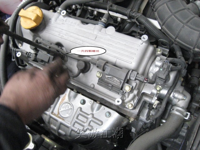

 楼主| 发表于 2010-3-24 23:24:23 | 显示全部楼层
拆掉点火线圈
 楼主| 发表于 2010-3-24 23:25:52 | 显示全部楼层
点火线圈每个是两颗螺栓

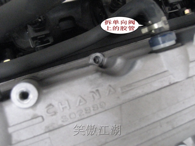

 楼主| 发表于 2010-3-24 23:27:00 | 显示全部楼层
拆单向阀橡胶管

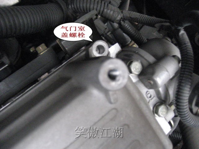

 楼主| 发表于 2010-3-24 23:27:43 | 显示全部楼层
在拆气门室盖螺栓,共6颗。

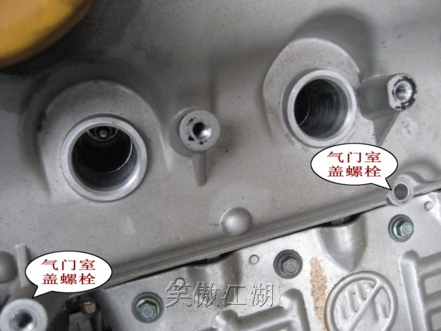

 楼主| 发表于 2010-3-24 23:28:19 | 显示全部楼层
具体位置

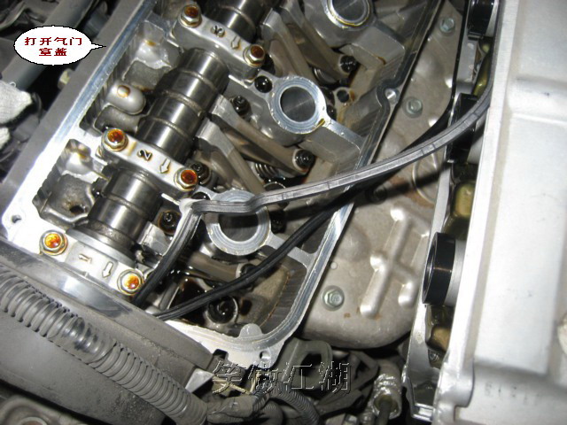

 楼主| 发表于 2010-3-24 23:29:12 | 显示全部楼层
打开气门室盖后
