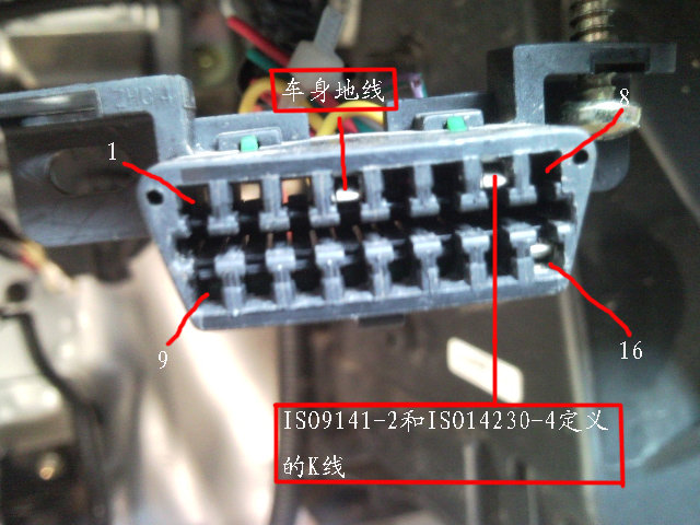

悬赏白银100两长安之星诊断线的问题三孔诊断口如何转OBD2

obd.jpg 上图中第4脚为车身地线,第7脚是ISO9141-2和ISO14230-4定义的K线,第16脚是永久正电压。 这是我的长安星卡465QB机头的OBD接口和针脚定义。希望能对你有帮助。你也可以参考这个帖子http://www.changan.biz/viewthread.php?tid=68744&highlight=obd

OBD2是16脚不错,但它只用三到四针脚
发表于 2011-2-17 22:59:31 | 显示全部楼层
16号接正极,7号接信号黄色线,4号接负极,我也有这个线,已经玩过好多次了。
