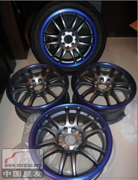

换了15寸的轮子

楼主没准备换短弹簧和悬挂啊?我最近准备上15的圈 但想玩儿HellaFlush 看好飞劲165 50R15 国内没有扁平比55的规格 二手胎质量不放心 所以只能上50的。。
 楼主| 发表于 2011-1-22 20:13:36 | 显示全部楼层
原帖由 鄂A52B51 于 2011-1-6 23:23 发表
短弹黄没有打算换。我刚开始时也是用165 50 R15的轮胎,操控感的确非常好,但路感也非常强烈!强烈到什么程度?路上一个手指公大的小石粒,也能反应到方向盘上,所以如果你主要跑开的路不是比较高级的沥青路或平整的水泥路面的话,时间久了手是会比较累的,这是我自己的亲身体验,这也是我后来换成175 55 R15的原因,换了后感觉就没那么明显了。还有飞劲165 50 R15全新的胎价钱在450--550元/条,如果你的车是长安之星(因为你图上的车是北斗星),我也建议你考虑装175 55 R15的胎,这个胎国内也有全新的,是奔驰SMART的车胎规格,上TB上可以搜到基本上是德国马牌胎,性能很不错的,价钱也在550--650/条左右。
