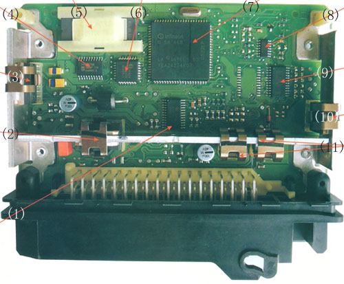

(6)爆燃信号放大模块
    负责爆燃传感器信号模/数转换,如损坏会引起发动机爆燃。

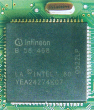

    (7)B58468 CPU
    英飞凌公司生产的8位单片负责整个电脑的控制工作。如损坏会引起发动机不点火、不喷油、检测仪无法与电控单元通信,以致于整个电控单元不工作。
 楼主| 发表于 2009-12-13 20:41:16 | 显示全部楼层

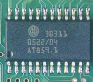

(1)30311传感器信号放大转换电路
    负责传感器信号的整形与放大,如损坏会引起不点火、不喷油等故障。
    (2)30373喷油器驱动
    损坏会引起不喷油故障。
    (5)存储器
    存储电脑的主程序及各工况下点炎、喷油的标准数据。
    (3)30358(传感器5V电源输出转换模块)
    供给系统中需要用电源的传感器(有冷却液温度传感器、节气门位置传感器、进气压力温度传感器、蒸发器温度传感器),损坏会引起发动机怠速不稳、容易熄火、起动困难等故障。
8)车速信号输入模块

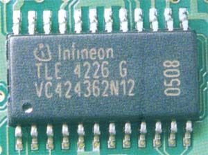

    (9) 4226-G低电平驱动开关集成电路
    在点火线圈驱动三极管30023和CPU的配合下控制点火线圈,如损坏会引起不点火故障。
    (10)30023点火线圈驱动三极管
    损坏会引起不点火故障。
    (11)58574怠速控制模块
    损坏会引起发动机无怠速、怠速过高等故障。

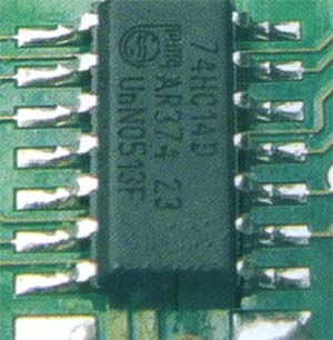

飞利浦公司芯片,负责空调压缩机及空调开关的控制
