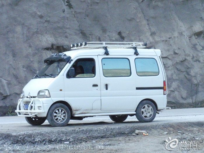

楼主: 是会修车
自制山寨行李架

原帖由 tyy045 于 2009-9-11 20:14 发表
用不锈钢管焊应该不会超7公斤,只要多支点跟雨槽接触,效果是一样的,我们这里有超过5台星车这样做,其实架子强度再大都没用,装货量受雨槽强度限制,雨槽是瓶颈,增加强度可以像楼主加泡沫把力量分散到车顶,但如果 ...
螺纹钢是不好看,工艺也处理不好(人家都说刚学电焊)
但从力学结构看,还是合理的,如用一条长钢压在雨槽内,整个力很平衡,而市售的都是四个点受力,所以要顶顶这好帖
 楼主| 发表于 2009-9-13 13:39:44 | 显示全部楼层
谢各位大侠的指点和肯定,这个行李架本来是做了放单车的(本人单车爱好者),现在车顶上可放四台单车,意外的好处是增强了车顶的强度,万一翻车,呵万一,可以更安全一点.
 楼主| 发表于 2009-9-13 13:54:07 | 显示全部楼层
忘了告诉大家,装了行李架后,车顶高度1.96米.
